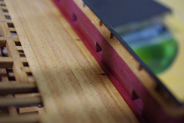

Alfredo escribió: Pongo dibujo de lo que entiendo a ver si disipo dudas..
No entiendo el "canalillo" que le has dibujado al trancanil.
Yo entiendo que esta gente no hablaba de canal, sino de que el trancanil estaba "acanalado" lo cual es muy diferente.
Me parece que con esa expresión quería referirse a que estaba "moldurado" dándole una forma de L. De todas maneras, cuando el buque escoraba y el agua de la cubierta se iba a la banda, esa forma de L se comportaba como un auténtico canal.

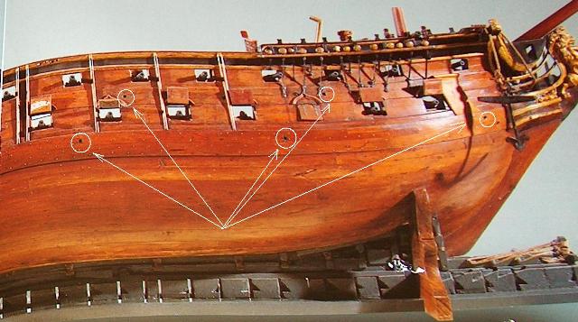

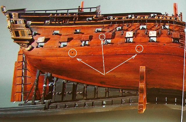

Hace algún tiempo busqué este detalle para una cosilla que estaba haciendo.
Sí hay varios modelos en los que aparecen los imbornales. Se ven en el exterior de varios modelos a la altura de las cintas.
Mira el medio casco de instrucción de Guardiamarinas (el de 1750, que me parece que Isidro está usando precisamente), el 74 de Gautier por la parte de afuera, el Trinidad (o lo que quiera que sea...). Llevan los imbornales, unos 5 ó 7 por banda, en la mayoría de los casos de sección redonda, y algunos cuadrada. En algunos casos sólo en la cubierta de la 1ª batería y en otros también en la 2ª.

Salva.P escribió: Sí hay varios modelos en los que aparecen los imbornales. Se ven en el exterior de varios modelos a la altura de las cintas.
Tienes razón, ¡que Santa Lucía te conserve la vista!
Salva.P escribió: (...lo cual no deja de tener su gracia: se colocan cintas para dar resistencia longitudinal y después se cortan con los agujeros del imbornal...es de suponer que las tracas de las cintas que tienen el imbornal se cortan de manera que el empalme coincida con el agujero).
pues sí, esos pocos miramientos con las cintas, como pej también los cortes por troneras, resultan extraños

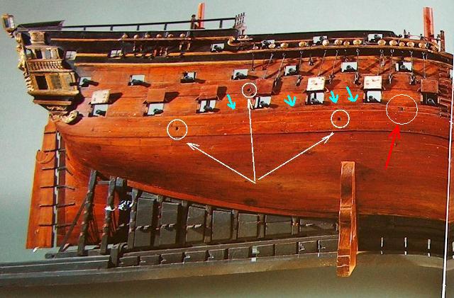

Aún así veo que me estoy perdiendo algo. En el modelo que pone SalvaP veo, de abajo a arriba
- una cinta, compuesta por 2 tracas, en la que las uniones son a RJ.
- después un espacio, que entiendo que es la entrecinta, en la que habría hasta 3 tracas, si no me falla la vista, una con un grosor mayor, según parece verse en la foto (ver flechas en azul). Soy incapaz de ver la unión, aunque presumo que es a testa.
- por último otra cinta de 2 tracas, con uniones a RJ.
Además marco con un círculo lo que parece ser ¿otro imbornal?.
