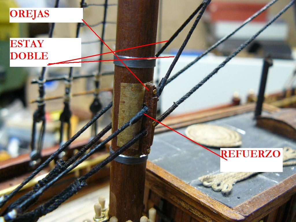

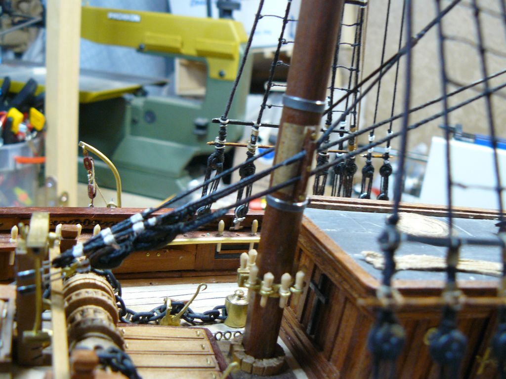

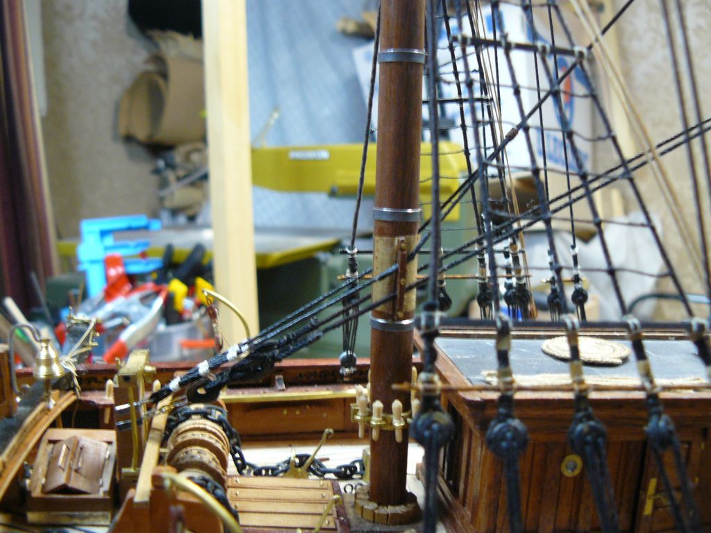

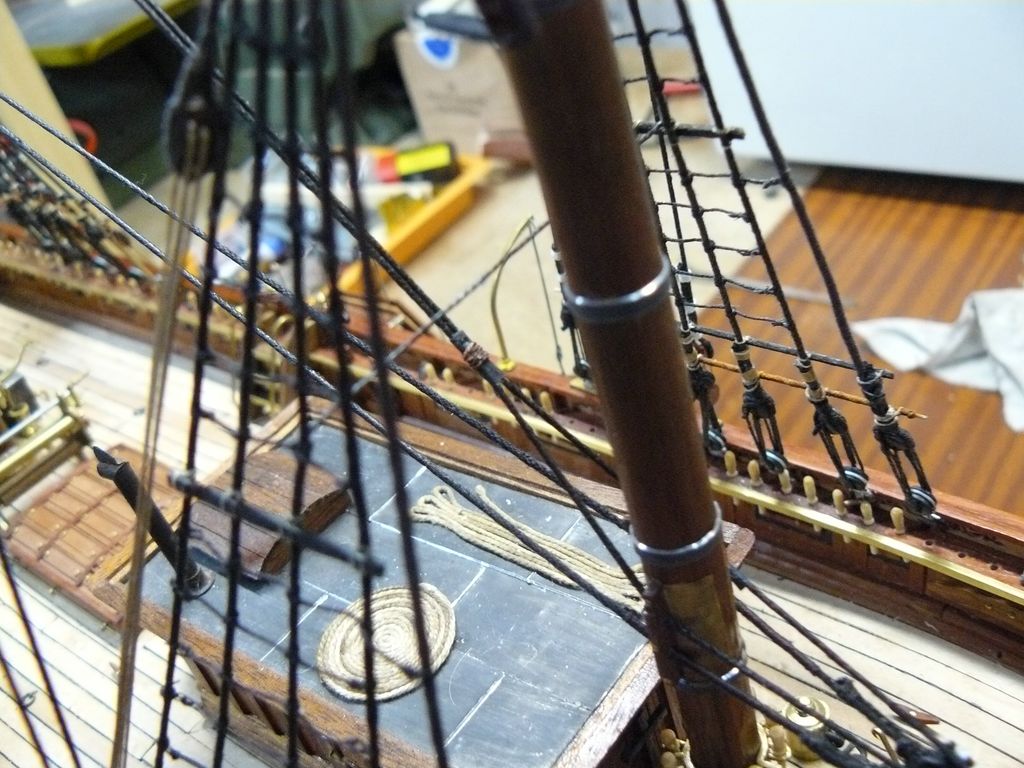

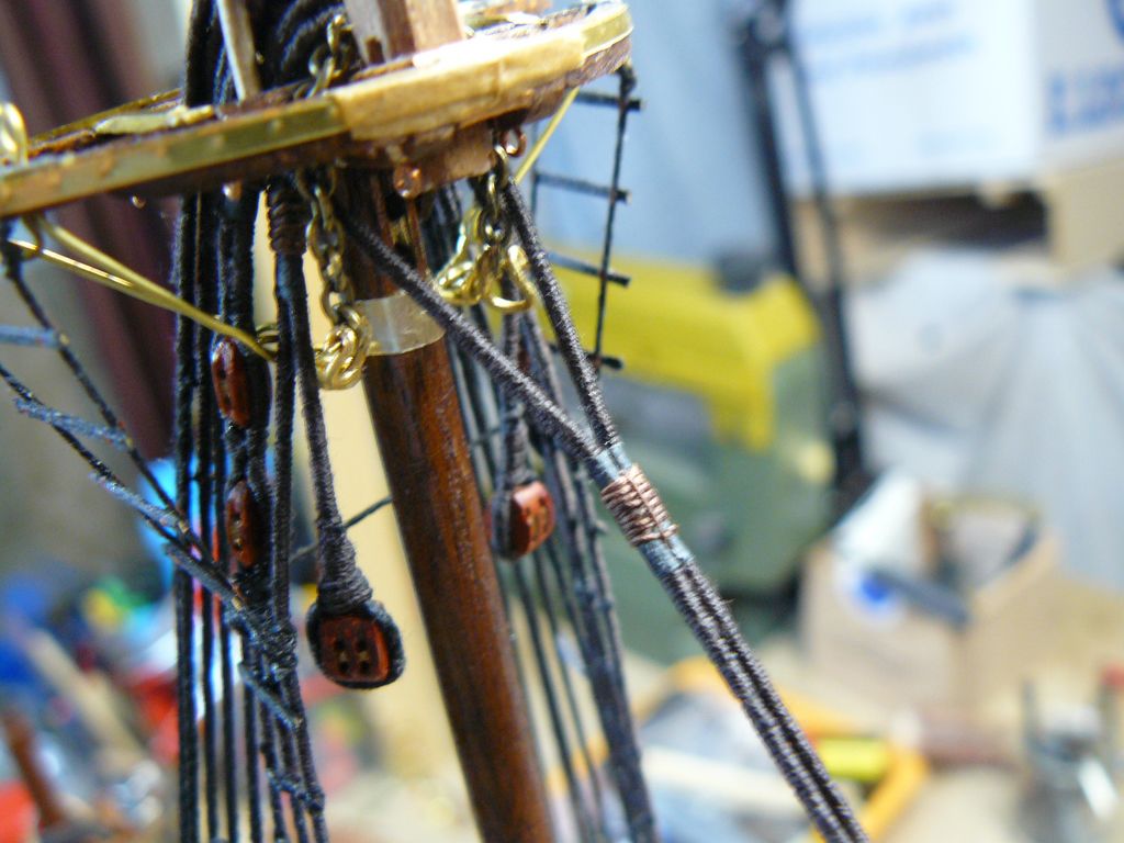

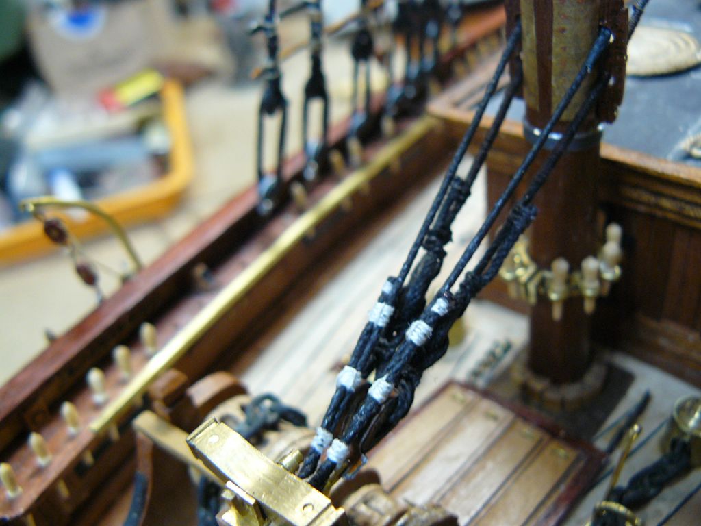

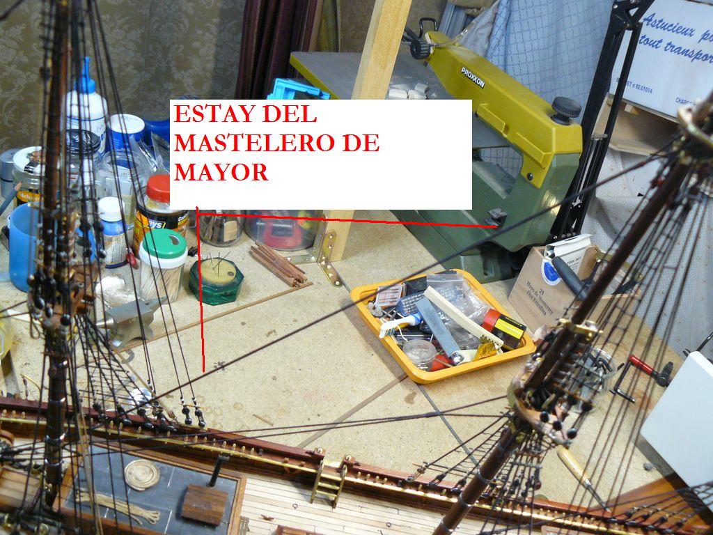

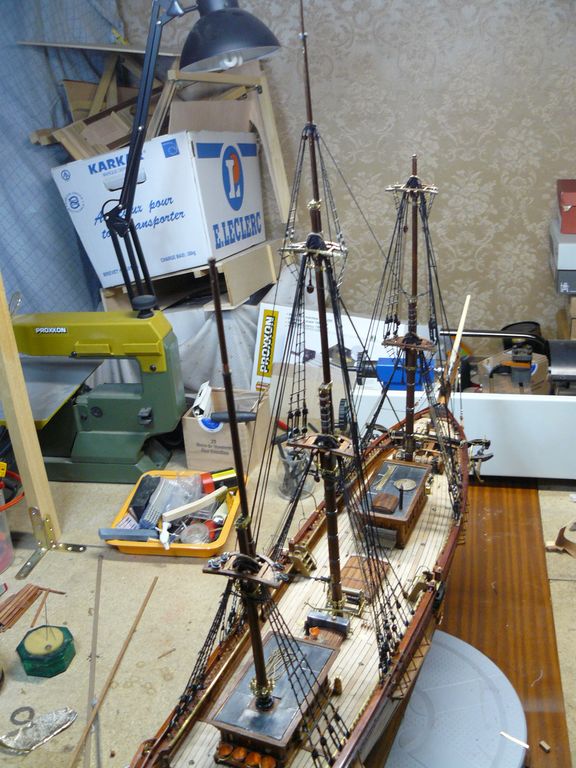

Ya está tesado el estay del mastelero de mayor.
Este estay, como ocurría con el de mayor, es doble, por lo que se excluye poner contraestay. Abraza la encapilladura del mastelero y se hacen solidarias las dos pernadas con unas costuras a fin de soportar luego la vela de estay.
Al llegar al palo del trinquete se vuelven a separar las pernadas y le esquivan pasando por las misma orejas dobles por las que pasaba el estay mayor.
Se tesan en el abiitón del molinete.
Al pasar por la oreja se proteje el estay, en este caso simulando tela embreada.

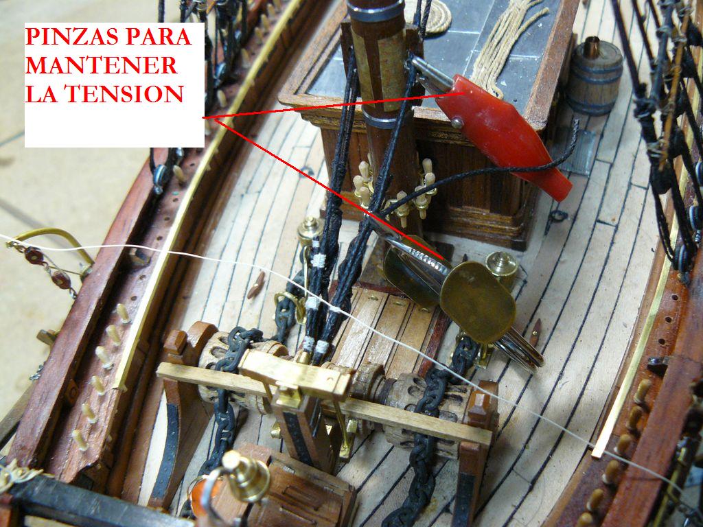

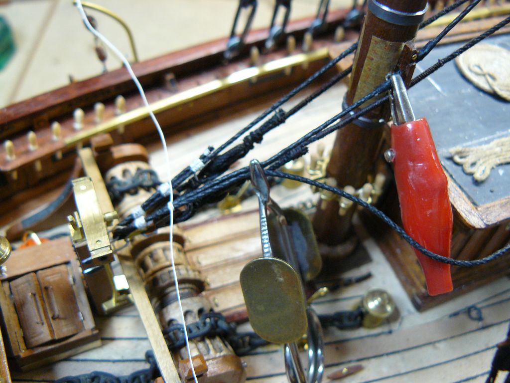

- Para facilitar la costura de la vuelta de tesado ayuda mantener tenso el conjunto con un par de pinzas.
- El proceso de tesado es un poco delicado por el sitio donde se realiza, toda precaución al hacer el abiton y que quedase sólido era poca. Este es el momento de la verdad

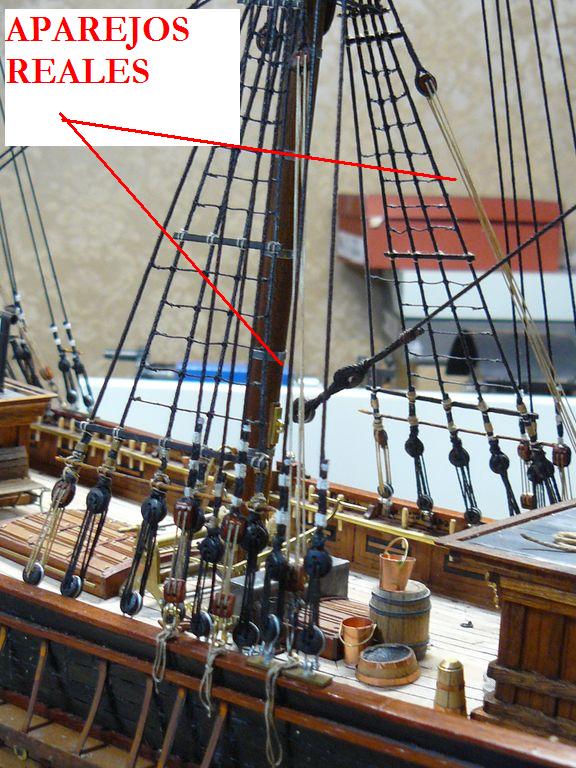

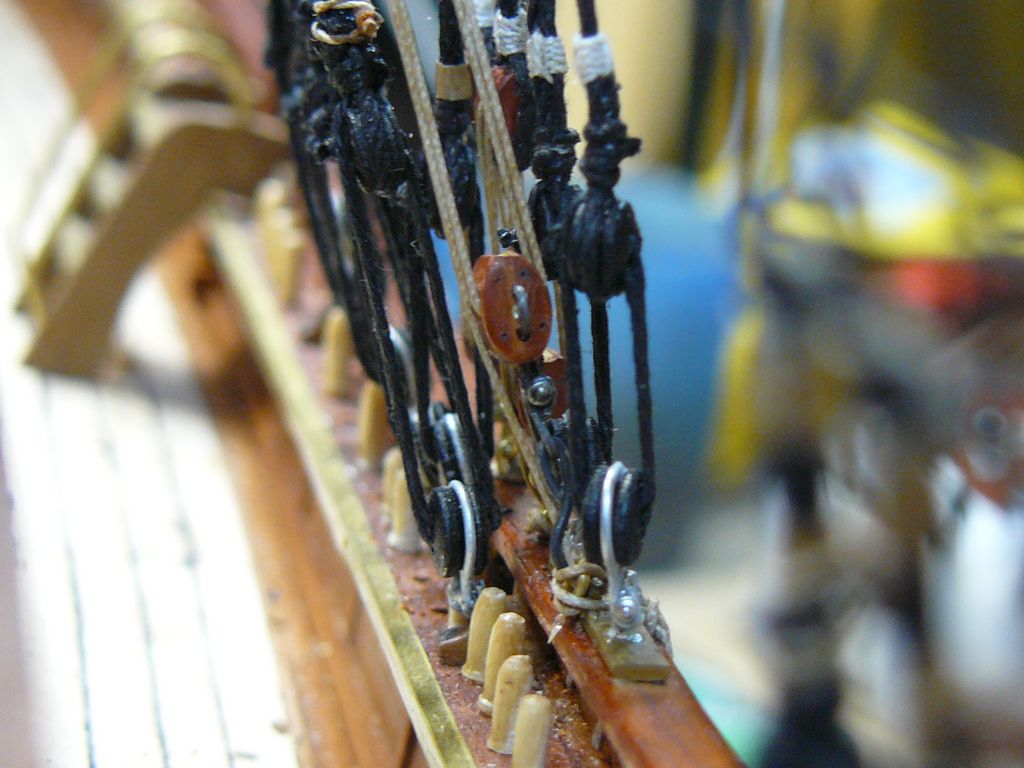

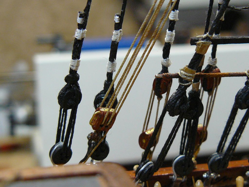

He vestido las coronas del mayor (las popeles) con sus aparejos reales.
Para estos aparejos he introducido una nueva variante de motón con asas, tomado de una ilustración de la época.

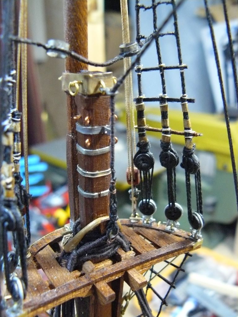

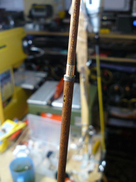

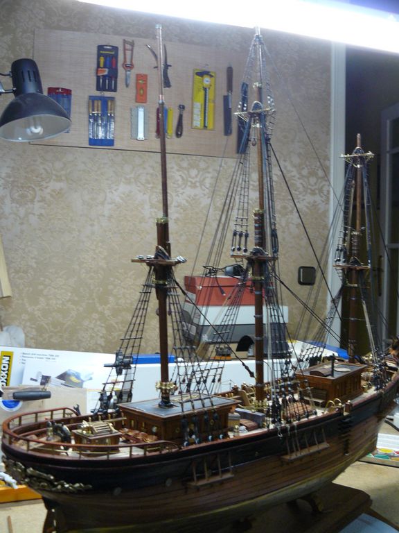

El mayor sigue creciendo y tiene ya en su sitio el mastelero de juanete y el de sobre.
Estos palos se encajan los unos en los otros mediante un ensachamiento reforzado que se denomina bocina. Estas bocinas son o de hierro o de bronce. Yo la he puesto de hierro pero con las salvedad de que dejo el metal a la vista, normalmente iria forrado o alquitranado. La coz de la parte superior, que encaja en la bocina se refuerza con cobre.
La cuña del mastelero tambien va por mecanismo de palanca.

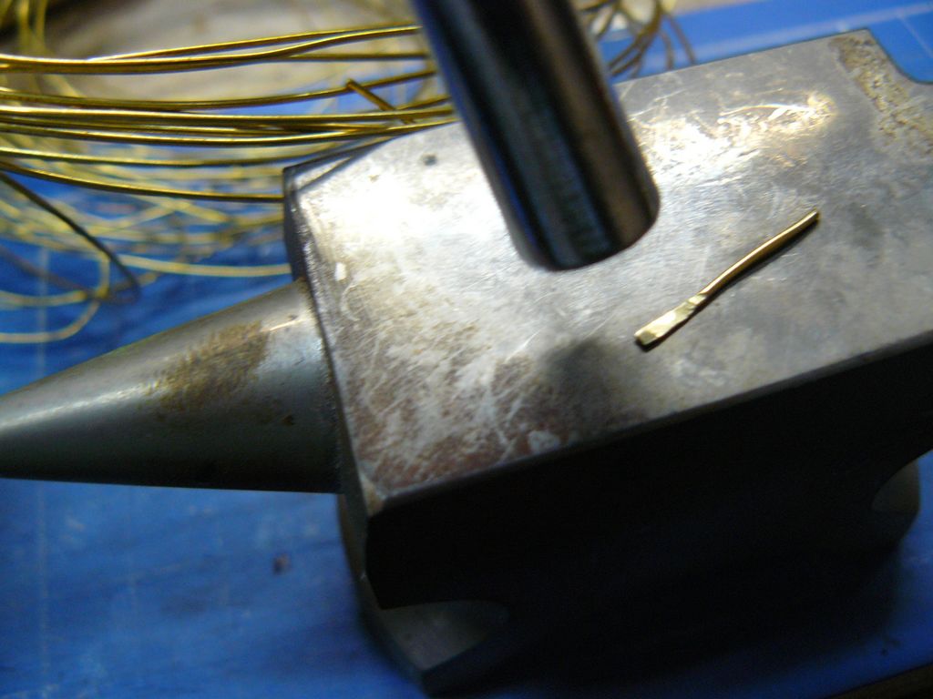

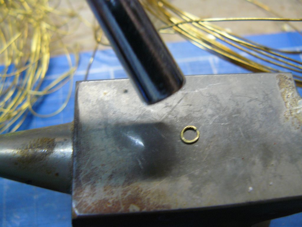

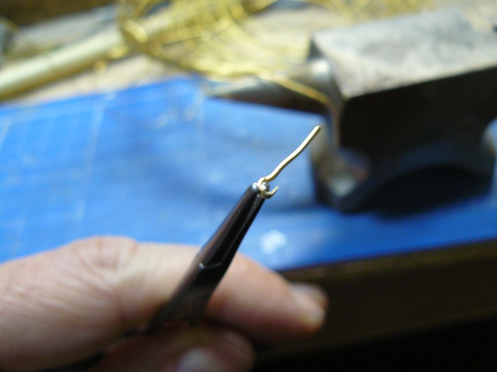

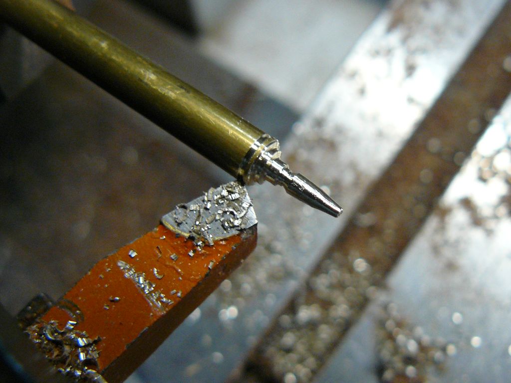

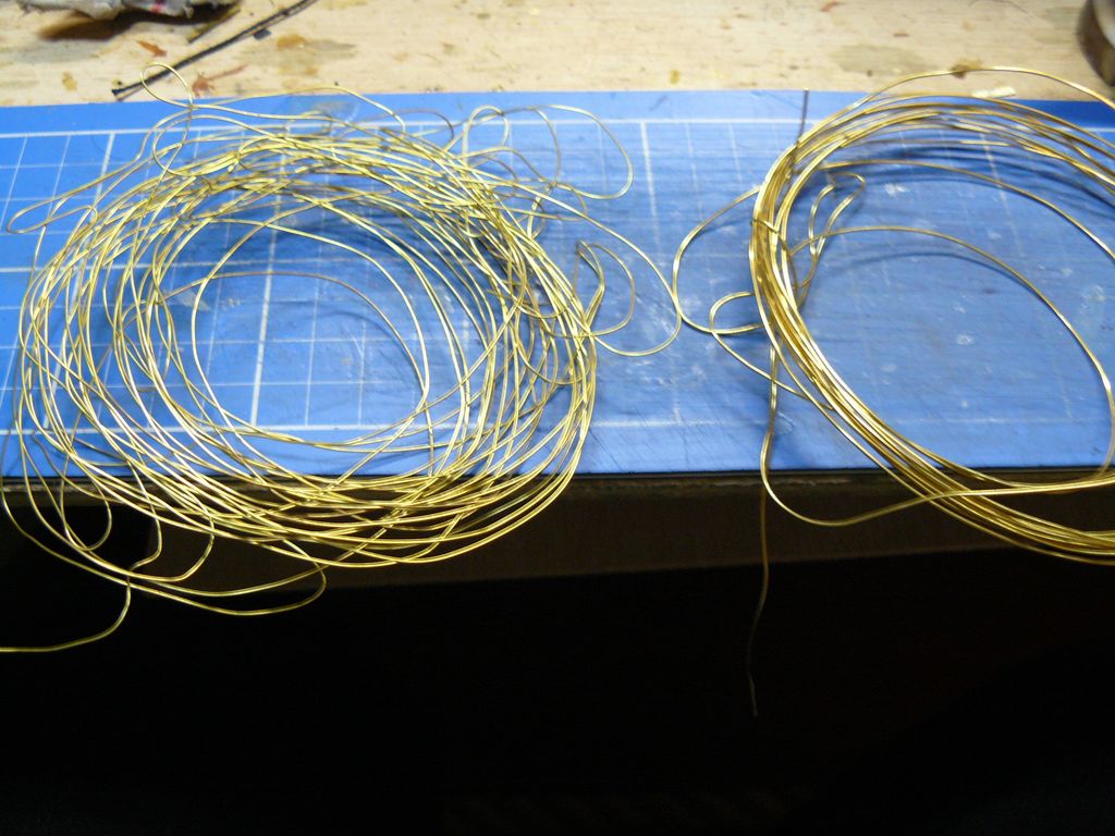

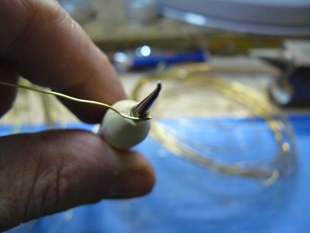

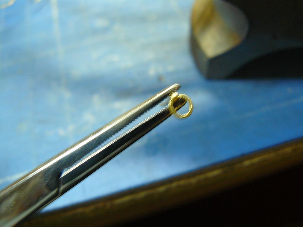

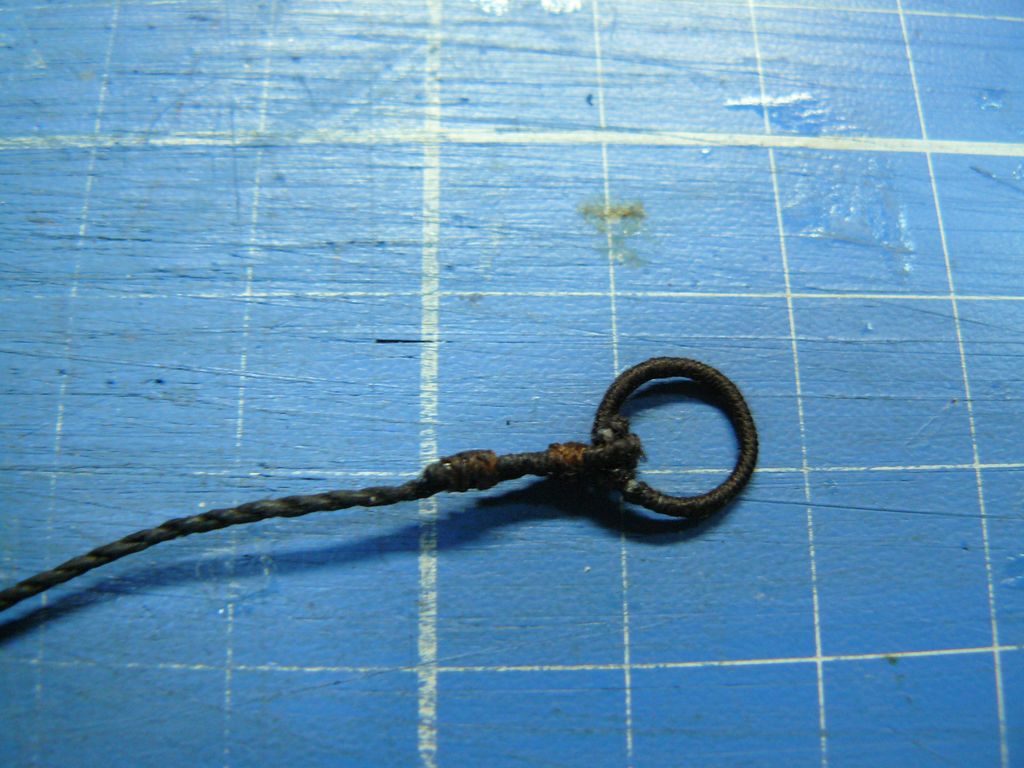

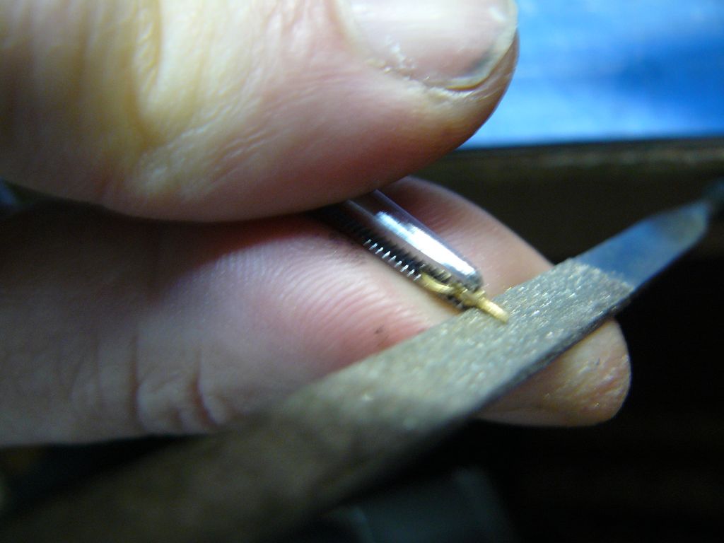

Un detalle al que siempre me gusta poner atención son las argollas. En la jarcia y por todo el barco se acaban poniendo un número insospechadamente alto.
Pongo mi proceso de elaboración.
- Se prepara el vástago para colocarlo en el orificio que corresponda
- La parte aplanada se le da forma de gancho con unas mosquito
- Pasamos a la abrazadera. Primero trabajo con martillo y yunque la cabeza de la abrazadera, para aplanarla...
- Con un martillo la doy sección cuadrangular, esto le da muchíma vistosidad a la arandela
- Con la ayuda de un buril de repujado le doy forma circular
- Parto de dos hilos de latón de dos grosores diferentes, uno mas fino para la argolla y otro mas grueso para la abrazadera

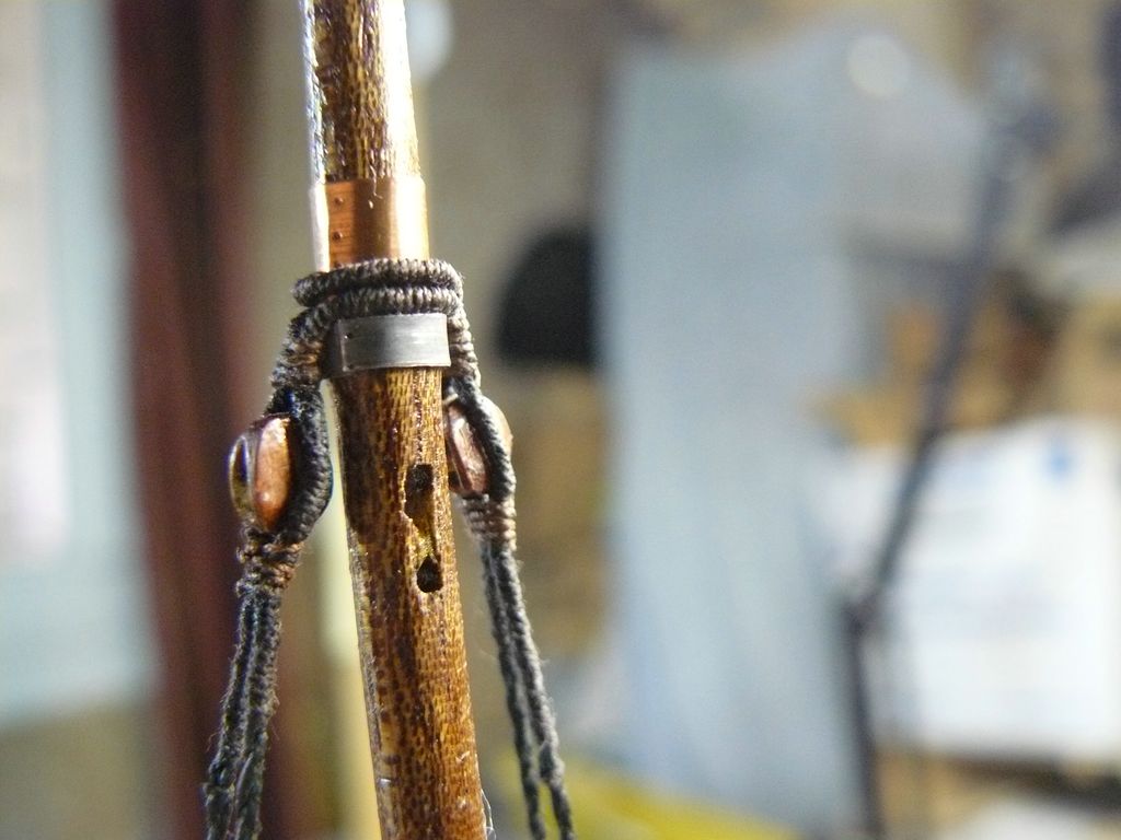

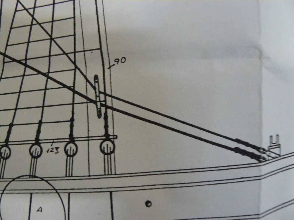

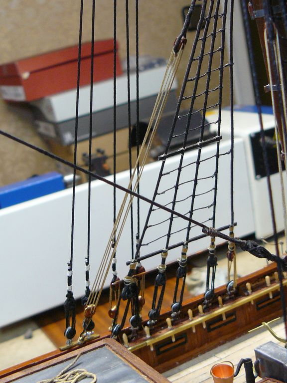

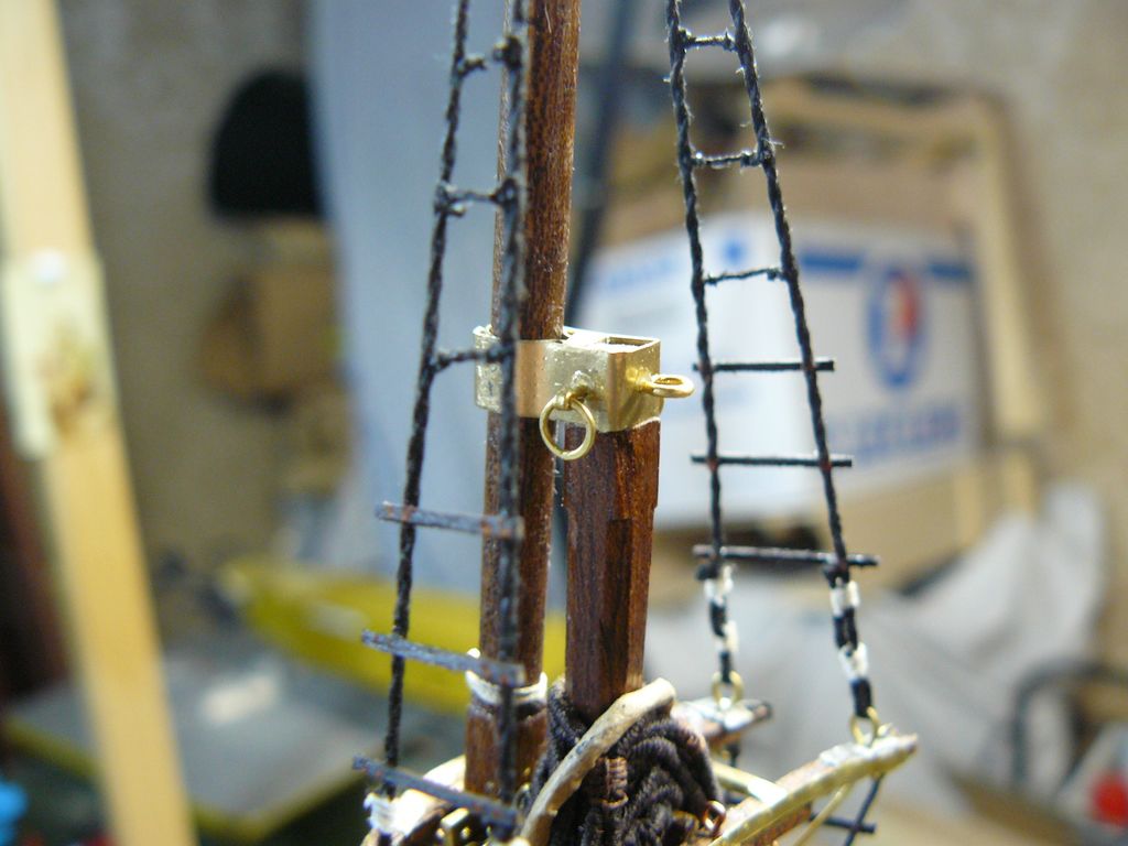

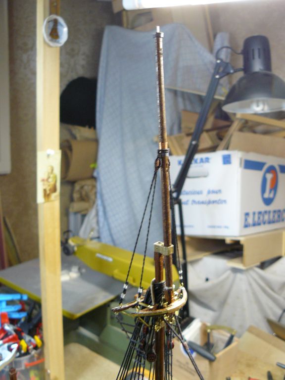

Los obenquillos del mastelero de juanete. LLeva dos y sostienen una escala simple, madera abajo y luego flechastes
Con respecto al tesado de estos obenques hay diversos sistemas en esta época, opto por una de las mas simples (gaza y vuelta con boton) que además coincide con el sistema de los planos,
Como ocurría con el mastelero, entre los obenques se cose un guardacabos o un motón para que pase el amante de juanete.
LLeva un par de burdas

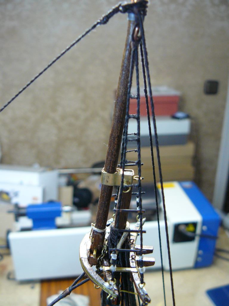

El estay de juanete se guarne en el mastelero por encima de la bocina, obenques y burdas por medio de un mecanismo similar a las racas de bauprés.
Para tesarlo pasa por un guardacabo y se tesa por medio de un acollador en la cofa.

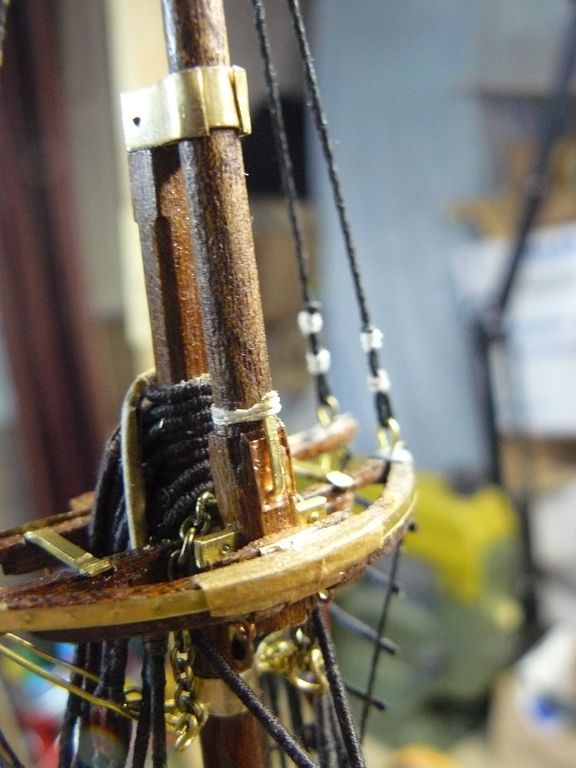

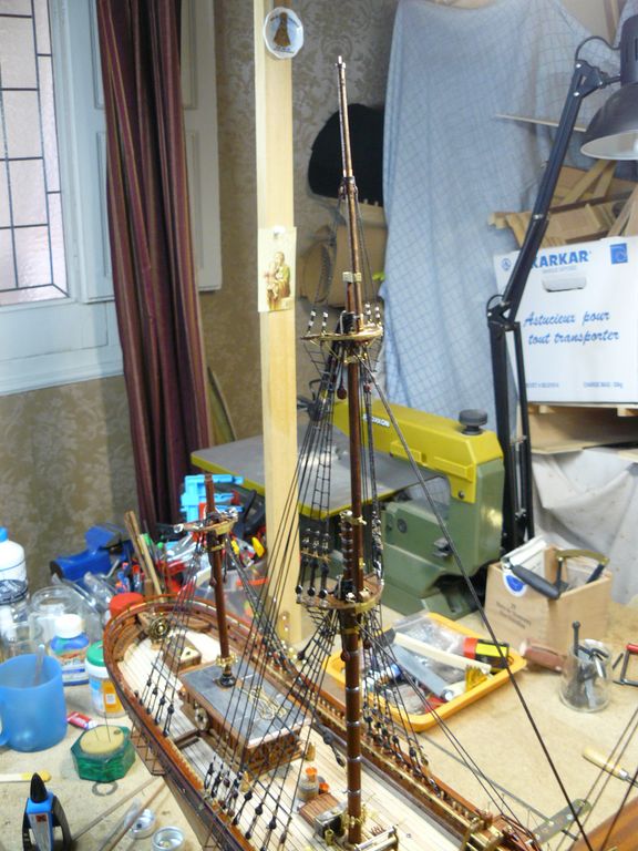

He colocado ya el mastelero de mesana. Es un palo compuesto por mastelero y mastelerillo (más el tope que todavía no he puesto en ninguno, aún). Los palos se encajan con el sistema de bocinas.
En ambos tramos dejo cajeras labradas independientemente de que luego las use o no.
En el calcés del masterlero pongo tambien el sistema de cuña de palanca.

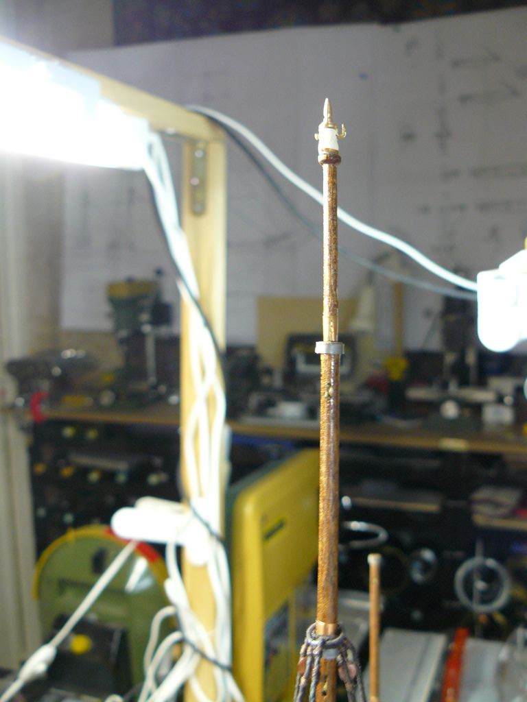

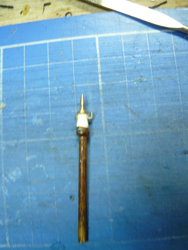

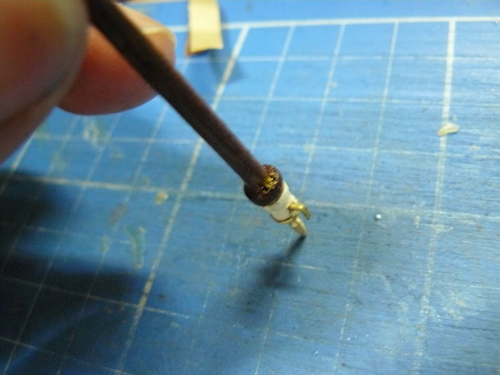

Por fin coronamos el palo mayor con el tope... Da vertigo y eso que es un modelo.
El tope termina con la galleta, en dicha galleta hay que dejar hechas dos pequeñas cajeras para que pasen las drizas del aparejo de señales.
Sobre la gallete, en el mayor, pongo el pararrayos. Este lleva una flecha en latón y una parte de cerámica aislante. Dejo preparados los contactos para la linea de conducción
