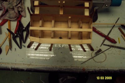

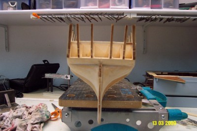

Mes 1. Estructura cuadernas-quilla

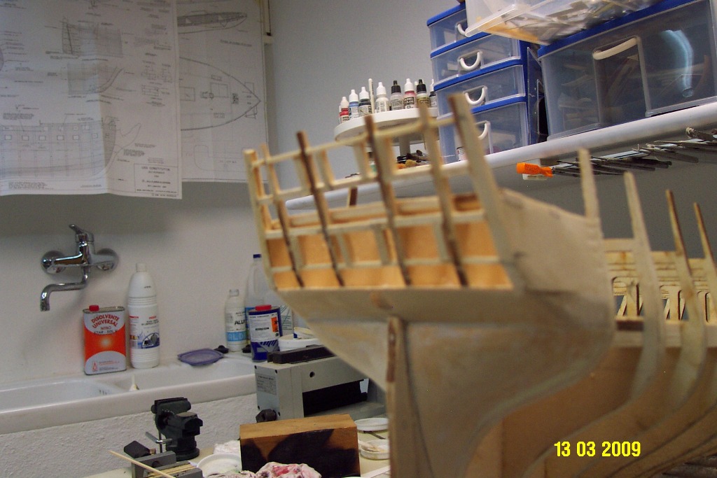

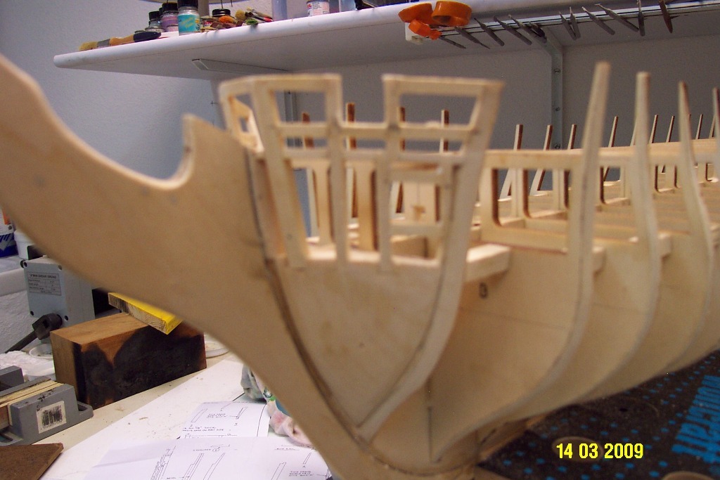

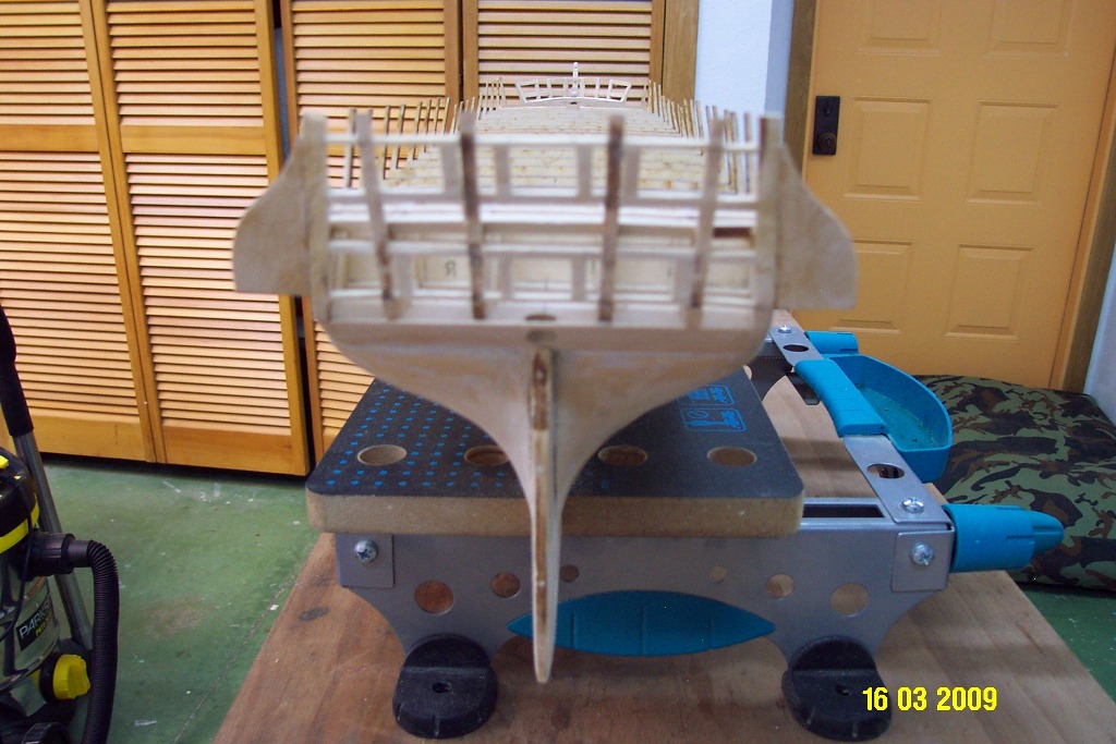

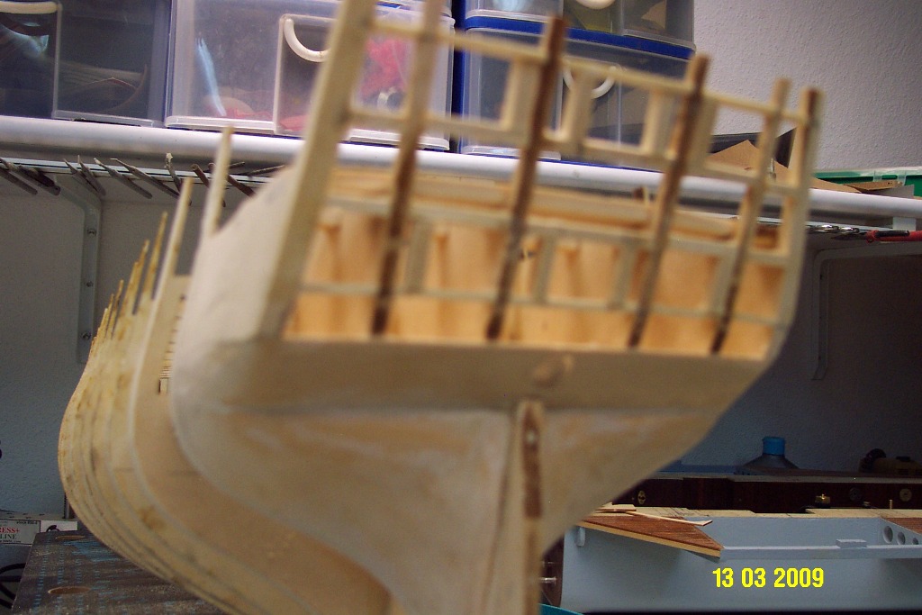

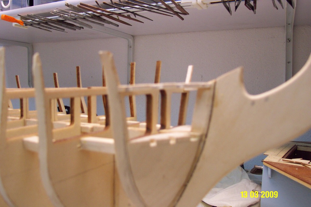

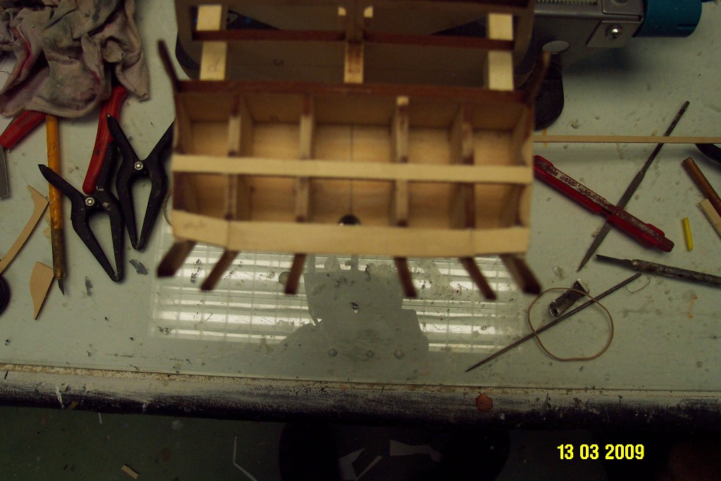

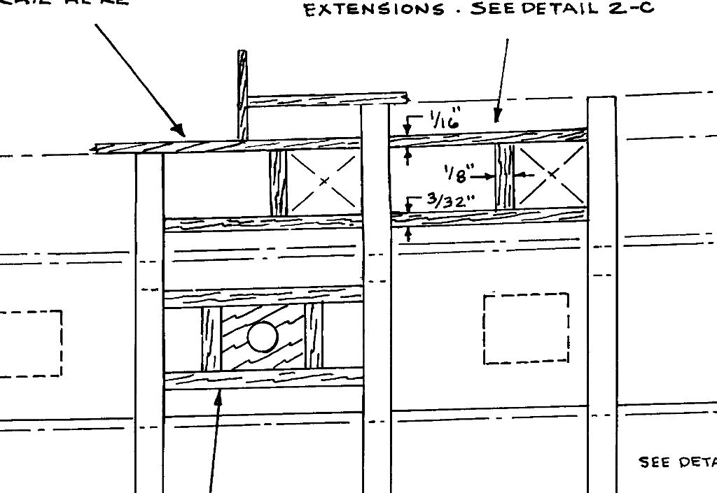

Ponemos ahora los soportes de popa que servirán de armazón base para la sujección de los jardines, de las 6 toneras de popa y del forro interior y exterior (628,629 y 630). Y ahora empiezan las duficultades, no me sorprende pues es una zona siempre difícil. Hay que lijar y ajustar los soportes para conseguir los ángulos y distancias correctas. De paso le aplico masilla de carrocero al relleno de popa que tenía algunos fallos y parece que queda bien (628).
En 631 y 632 le he puesto una serie de pequeños listones que ya conforman los huecos de las dos filas de troneras para los 6 cañones de popa. En 633 he lijado por el interior y exterior estos listones para ajustarlos a la medida de las extensiones de popa.

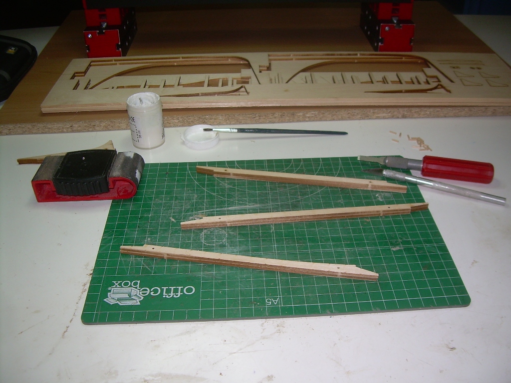

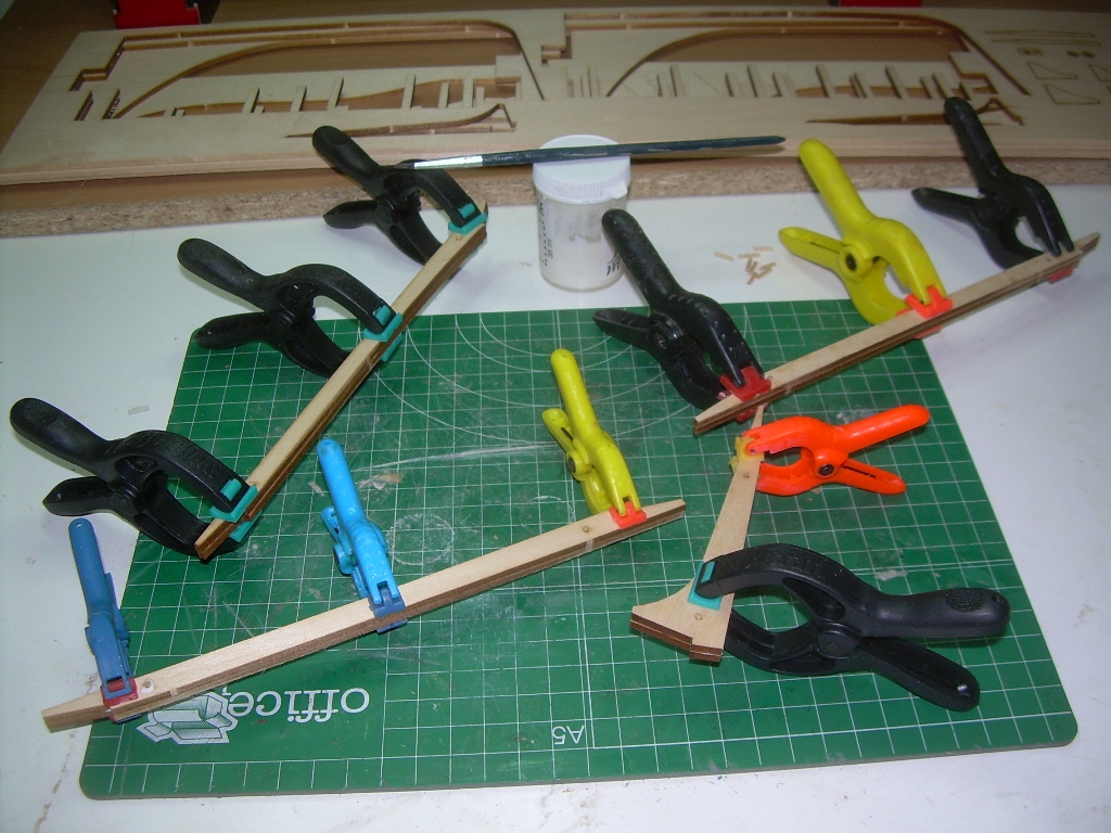

Aunque es una operación muy simple, hago e indico aquí, pues más adelante sería muy difícil hacerlo, la colocaión y pegado de unos listones a la falsa quilla en el lugar donde irán encajados más tarde los mástiles (634). No recuerdo si ya lo he indicado antes , pero antes de pegar la cuaderna B en la falsa quilla es muy recomendable biselar el encaje cuadrado que lleva para el alojamiento del bauprés. En la foto 635 se aprecia más o menos.
Y como observación general, que me ha sorprendido, es que este kit trae muchas menos piezas cortadas que lo que yo esperaba y es bastante normal en otros kits de otras marcas que conozco. Estoy viendo que deja muchas partes para que se las haga el modelista. Por ejemplo todas las piezas del "detalle de proa" cuyo dibujo vuelvo a adjuntar para claridad, hay que hacerlas partiendo de chpa o de listón. Y casi todas podrían haber sido fácilmente precortadas por láser. No va a ser un problema pues los planos por loque veo hasta ahora son excelentes en detalle y dimensiones, pero me ha sorprendido (y no me ha gustado en realidad pues llevo mucho tiempo haciendome yo las piezas de detalle y tenía ganas de trabajar menos).
Por ello preparo y encolo la pieza a nivel de cubierta que formará el soporte de la misma en proa y donde irán encajadas las extensiones que tendremos que preparar para formar el alma de las amuras (635 y 636)

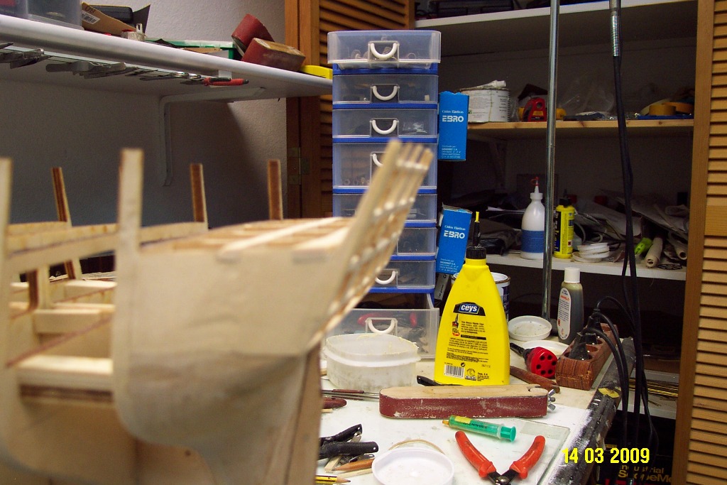

He terminado el detalle de proa que puse en el post anterior. No merece comentario pues es sencillo aunque laborioso pues hay que preparar todas las piezas y son todas diferentes. Lo único novedoso es que pensando en las operaciones siguientes y sobre todo el forrado del casco no tenía una buena solución para rotar mi astillero 180º con frecuencia.

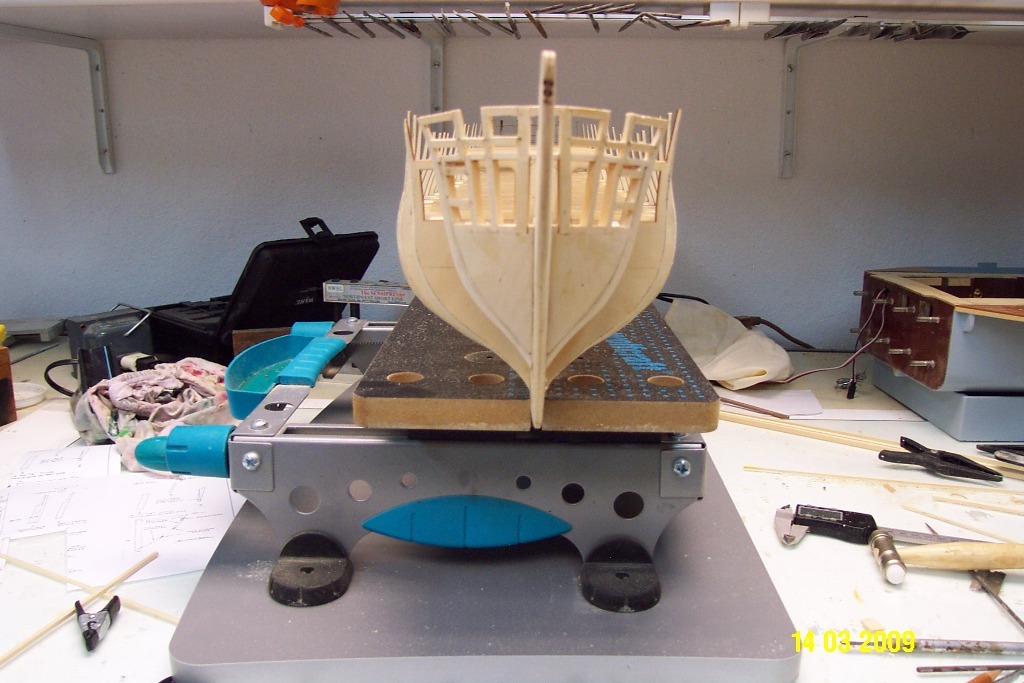

He encontrado en Carrefour un soporte giratorio 360º para televisor de hasta 28" que me haa venido perfecto y que se ve en las fotos. herramienta muy recomendable para el que no tenga algo parecido. Cuesta 7 €.
Y con este trabajo doy por acabado por mi parte el Mes 1. Me paso a otros proyectos hasta que mis compañeros de grupo me den alcance.

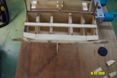

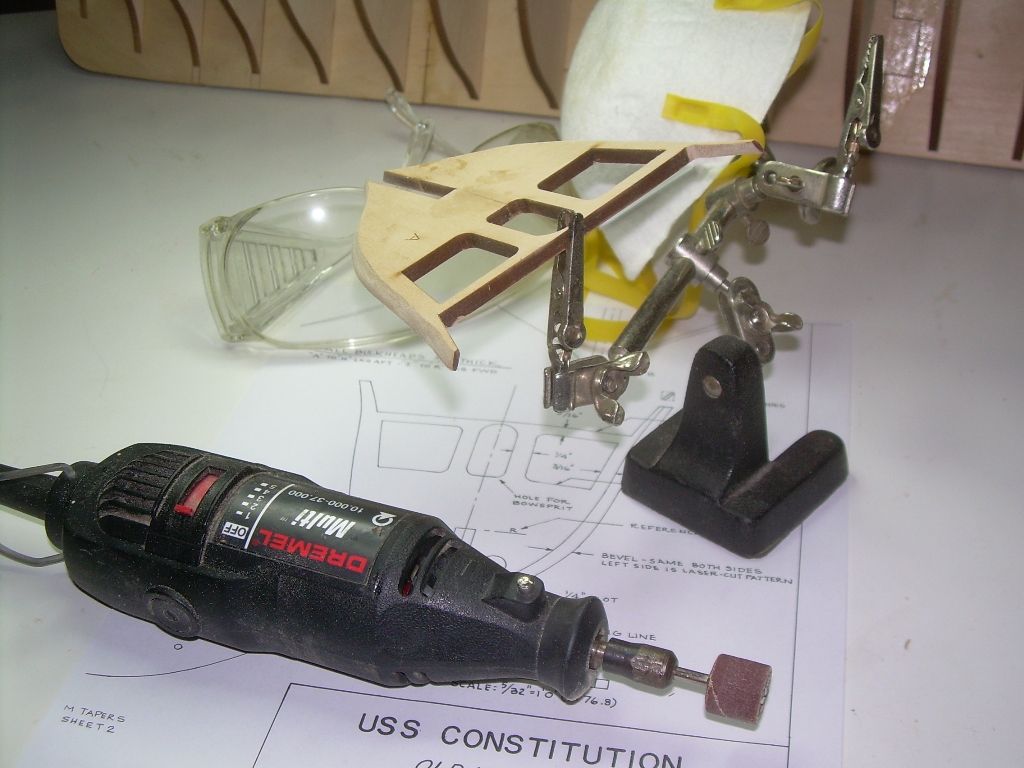

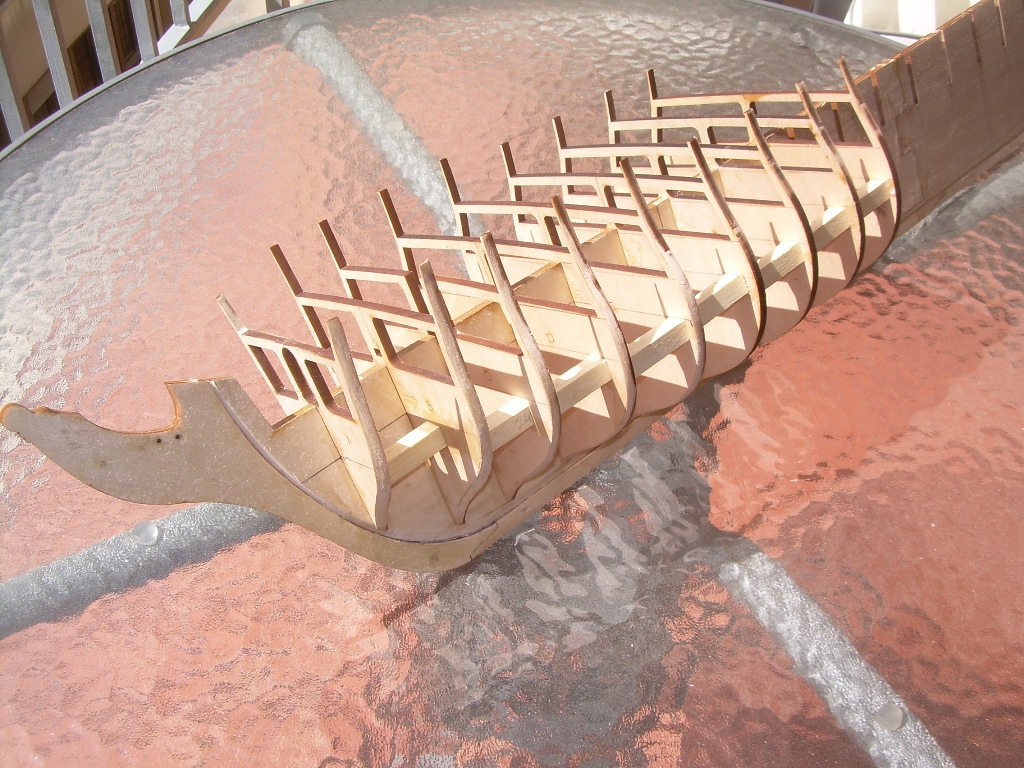

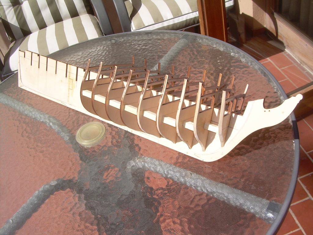

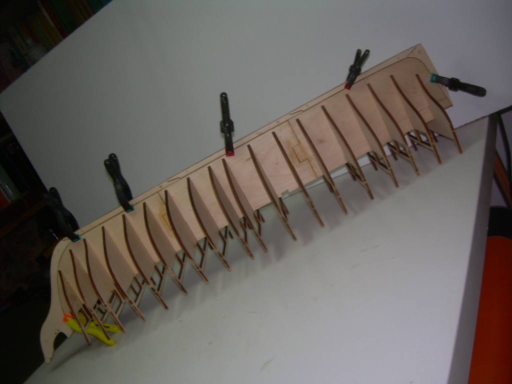

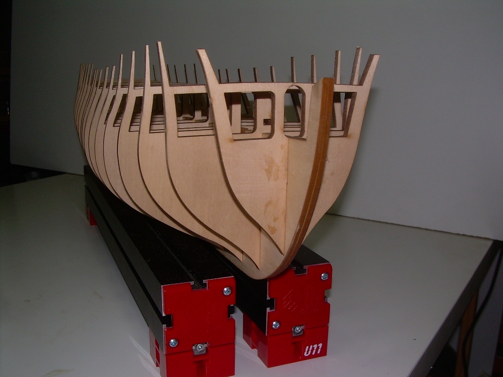

en las fotos muestro lo siguiente:
1.- Pegado de las piezas de la quilla fotos 3 y 4
2.- Presentación de las cuadernas en la falsa quilla 9 y con la quilla sobrepuesta en la 17
3.- Lijado de los bordes de la cuaderna A. Además de los utiles de trabajo se muestran los de protección.
El rebaje con la Proxxon lo hice a todo lo largo de la falsa quilla y fué lo primero que hice. Como dices,en el tajamar y codaste gira la bearding line, pero no es problema, pues al lijar al grosor que pide el plano desaparece el rebaje en las zonas no rectas.CarlosGonzalez escribió: Bueno, unas preguntas: Cuando hiciste el rebaje en la falsa quilla con la proxxon ¿la hiciste a todo lo largo de la falsa quilla? al dibujar la bearding line, no es recta y en el tajamar como en el codaste, giran como es lógico. ¿?
No es tampoco problema, cuando se preparen las troneras para la artillería de cubierta habrá que lijar si hace falta la parte superior de las extensiones (cuernos). He estado estudiando el plano de forrado de casco y está muy bien calculada cada distancia. En este caso sobre la cubierta, que es la referencia importante, hay que colocar el "waterway", luego el "planksheer", luego el alto de la tronera que ocupa 4 tracas, luego el "main rail" y otras dos tracas. Con eso tenemos que llegar a la parte más alta de las extensiones. Si no coincide se lija y encima se coloca la tapa de regala.CarlosGonzalez escribió: Segunda pregunta, he visto que los extremos superiores de las cuadernas (cuernos), en las cuadernas (madera) son más largos que los dibujados en las cuadernas del plano ¿?
Siempre hay una pequeña diferencia pero no creo que tenga importancia. Yo estoy dejando las cuadenas con su medida y no trato de ajustarlas al plano. Lo que sí que habrá que hacer es antes del forrado poner listones de comprobación y lijar o añadir algún relleno para igualar.CarlosGonzalez escribió: Tercera pregunta, he visto que las medidas en los planos son más grandes que en las cuadernas de madera, es decir, una longitud medida en una cuaderna de madera mide por ejemplo 66 mm, la misma medida en el plano mide 67 mm ¿?

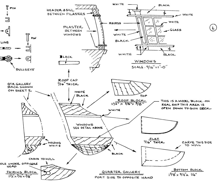

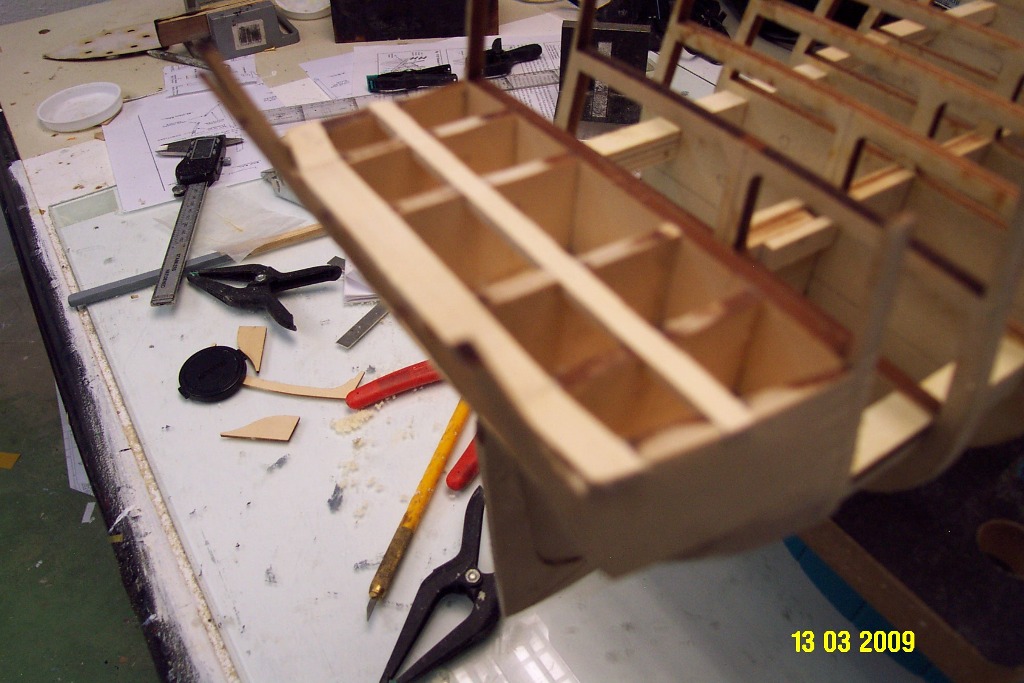

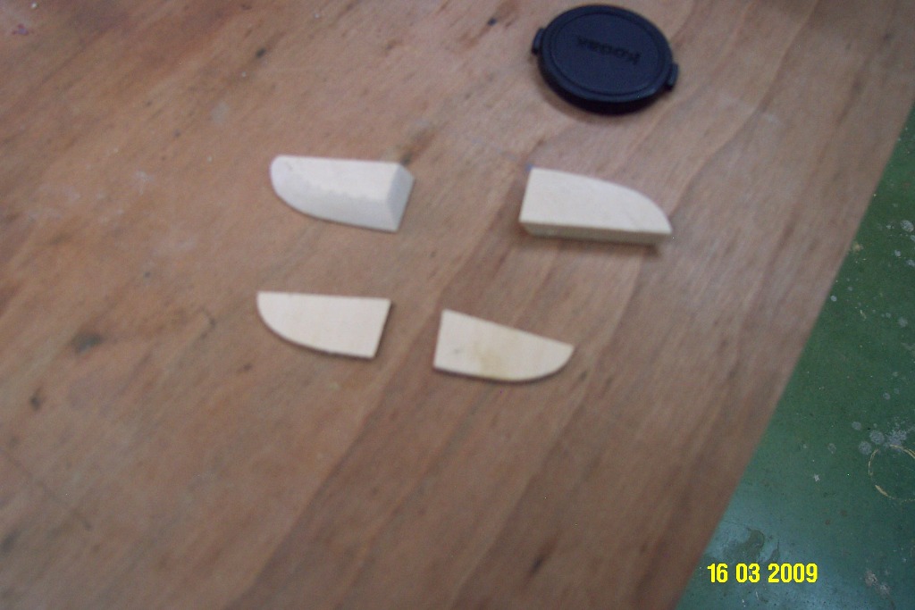

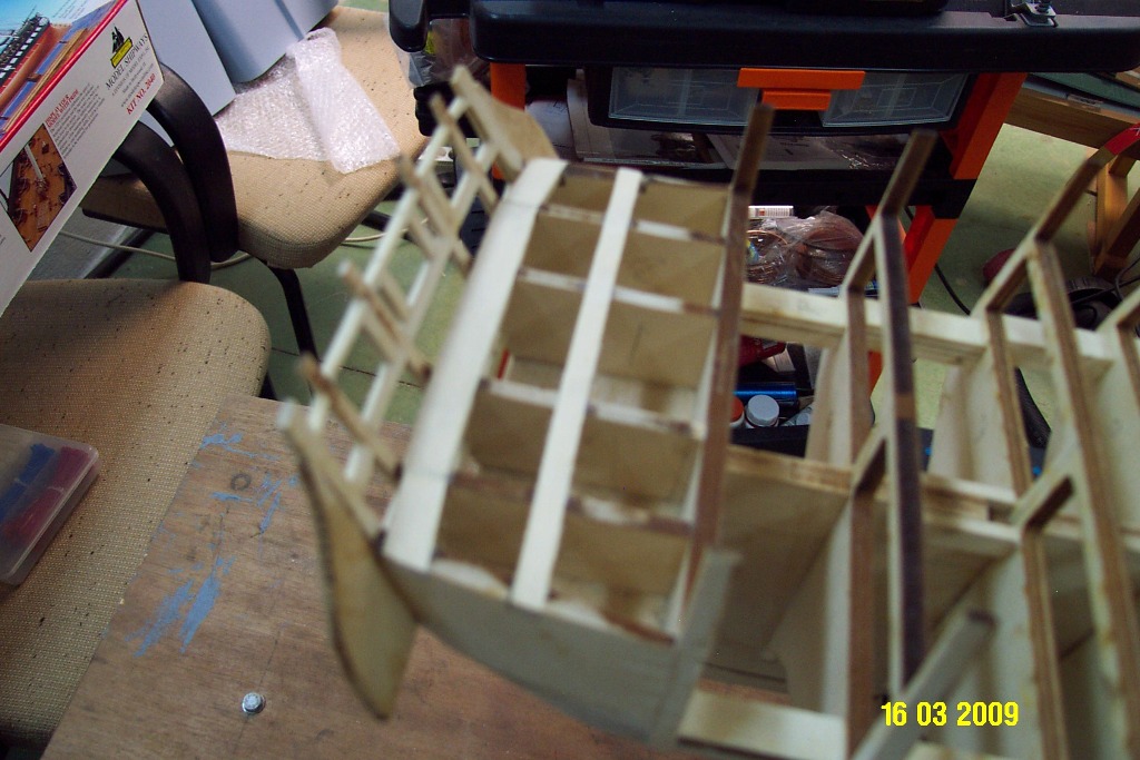

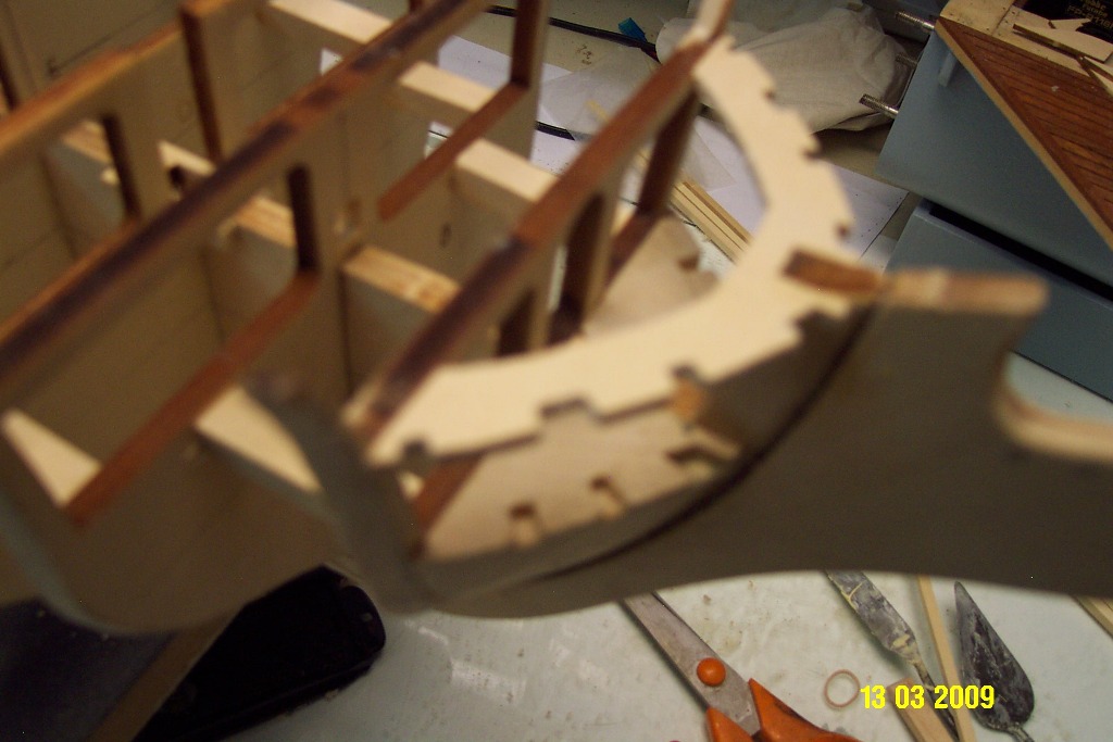

Había dado por terminado el trabajo del Mes 1 pero me faltaba una cosa por hacer, el encolado de las extensiones de popa, que por dos razones había posuesto para más adelante. La primera razón es que por mi experiencia en este tipo de piezas siempre que no lo he hecho a presentación en otros kits he tenido problemas de que el ángulo o la posición no coinciden. La segunda es que un pegado al canto suele ser muy frágil y se rompe con facilidad en cualquier pequeño golpe.
Pero me lo he pensado mejor y he decidido pegar las extensiones para tratar de seguir los pasos que determina el fabricante.
El primer problema, el del posicionamiento, lo he resuelto preparando un par de piezas del plano 5 que van a formar el cuerpo principal del "quarter gallery" y que posicionandolas lateralmente me van a fijar el ángulo de las extensiones. El plano es "plano 5" y las piezas son las de la derecha y abajo. Al fin y al cabo es un trabajo que habría que hacer más adelante y que ya está hecho (foto 645). En 644, 646 y 647 vemos las extensiones encoladas en tres diferentes vistas y encajan correctamente con las piezas de ángulo.
El segundo problema, el de la rigidez del encolado, lo he resuleto pegandolas con epoxi. Creo que si no le doy un fuerte golpe no se soltarán.

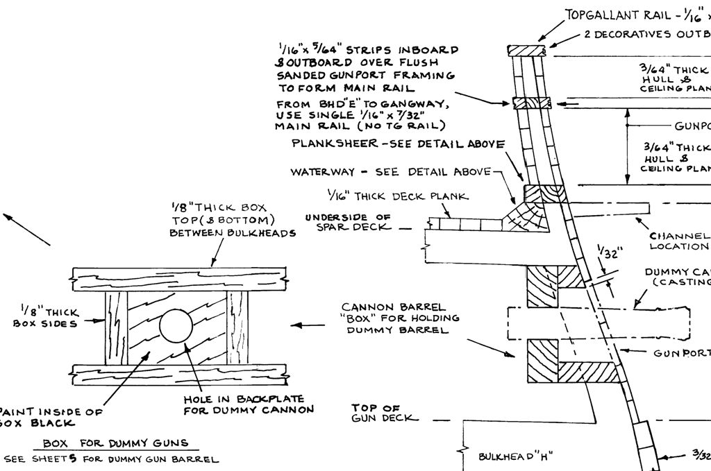

El material que he indicado antes que falta de 1/8"x 1/2" corresponde al que hace falta para hacer la caja que sujetará el medio-cañón de la cubierta de artillería según plano "sección" adjunto. El fondo de la caja viene precortado a láser con el agujero para meter el cañón. pero los laterales verticales de 1/8" hay que hacerlos y los horizontales del mismo espesor también. Creo que lo mejor es hacer una caja de 1/2" de proundidad, pegarla y recortar/lijar para ajustar a perfil del casco. Solo hay un listón de 24" de largo de esa sección así que hay que cortarlo de material nuestro , creo que unos cuatro metros aprox.
Y en relación con estas piezas me acabo de dar cuenta de que yo he metido la pata, no porque haya hecho algo mal, si no porque podría haberme ahorrado bastante trabajo si me hubiera dado cuenta de un detalle que he visto al estudiar los planos cara al Mes 2 y 3.
Entonces voy a contaros lo que opino para que, si os parece, os ahorreis el tiempo que yo tendré que gastar. Pero como corresponde a operaciones del Mes 2 voy a abrir el hilo de ese Mes y explico allí como creo que se debe hacer el trabajo de esta etapa.

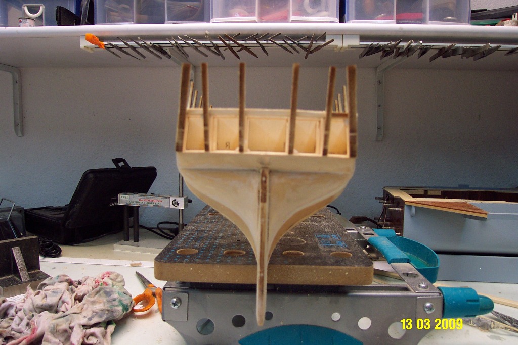

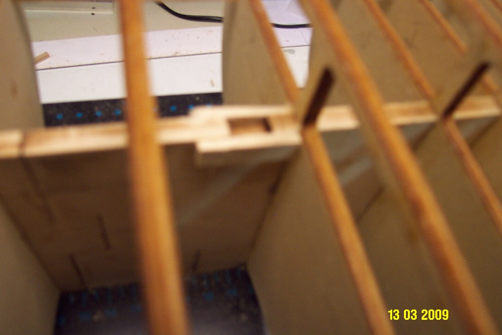

Pues os pongo unas fotos de como llevo a fecha de hoy la colocación y pegado de las cuadernas, en esta fotos voy por la "I" y además utilizo el sistema recomendado por las istruccionones del kit en pegar unos listones de igual longitud que existe en la quilla entre cuadernas.
He utilizado como separador de las cuadernas un liston no incluido en el kit de 10x10 mm de pino
Última edición por CarlosGonzalez el Lun Mar 23, 2009 1:12 pm, editado 1 vez en total.

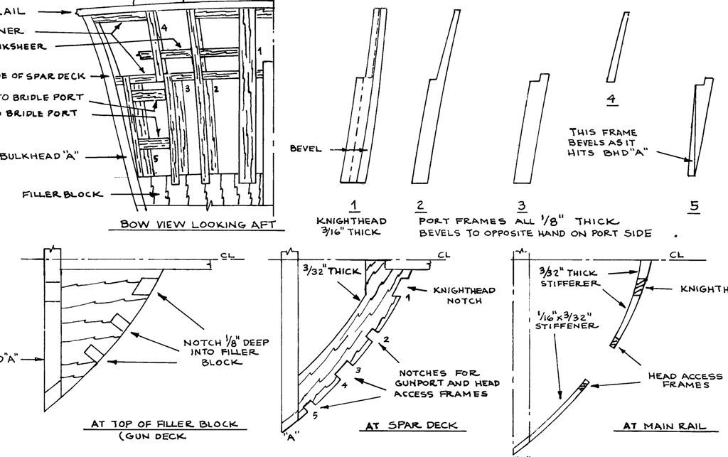

No estoy seguro pero me da la sensación de que en la cuaderna B no has lijado en bisel el agujero cuadrado donde se encajará el bauprés. Si no lo has hecho te va a costar más pero mucho menos que si lo dejas para después del forrado de cubierta. Por lo demás tieen muy buena pinta especialmente la bearding line que creo que me gusta más que la mía.
