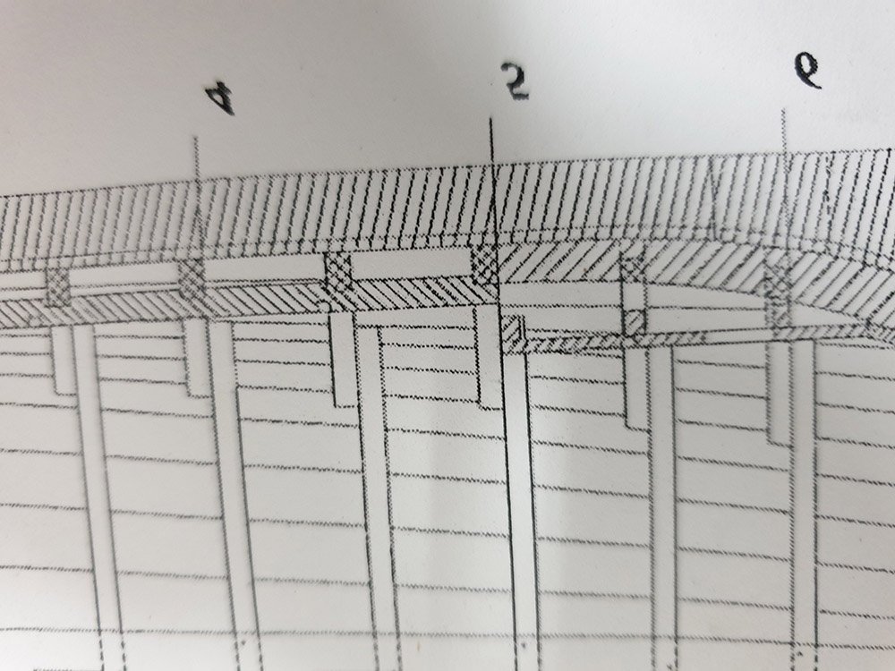

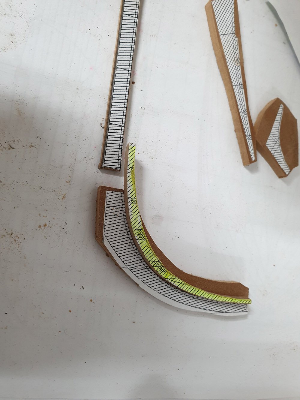

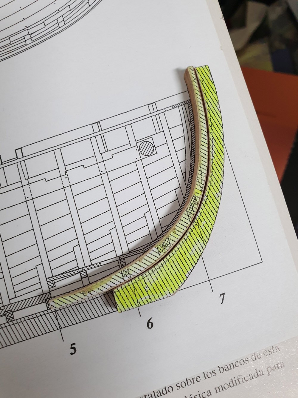

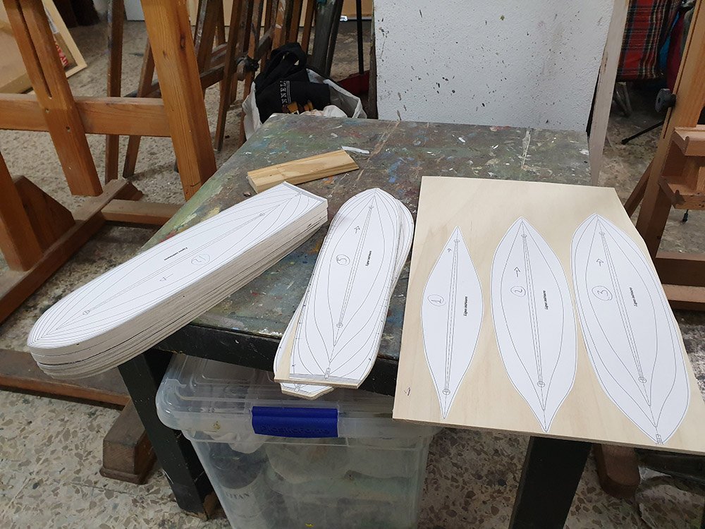

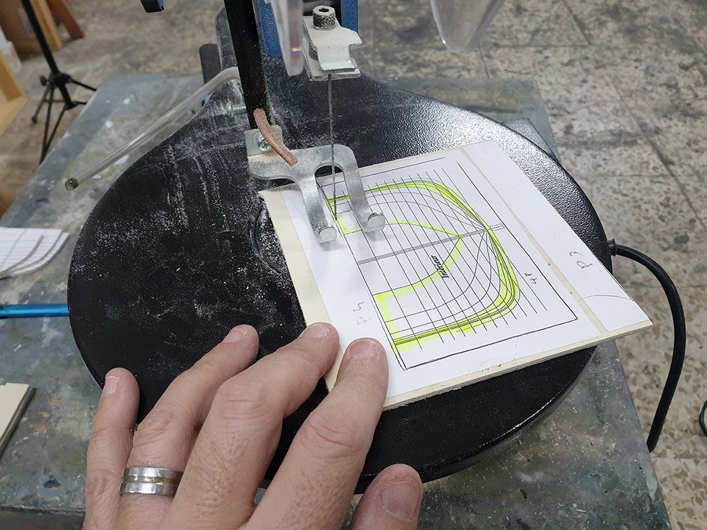

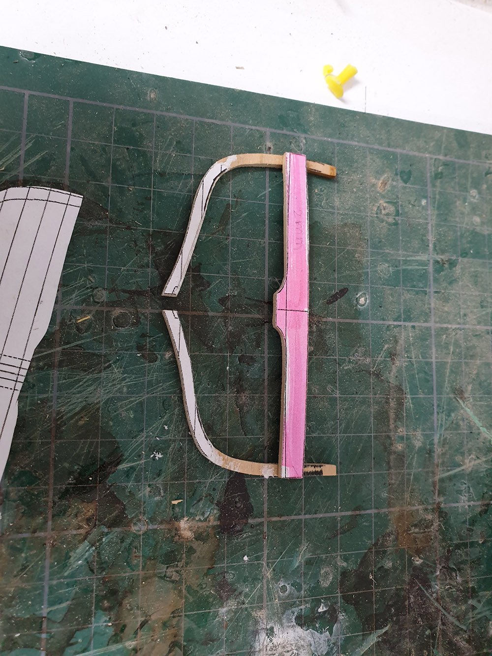

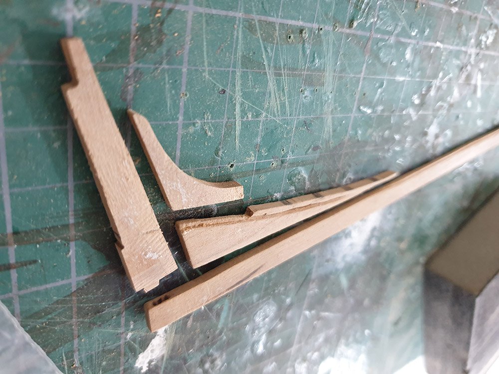

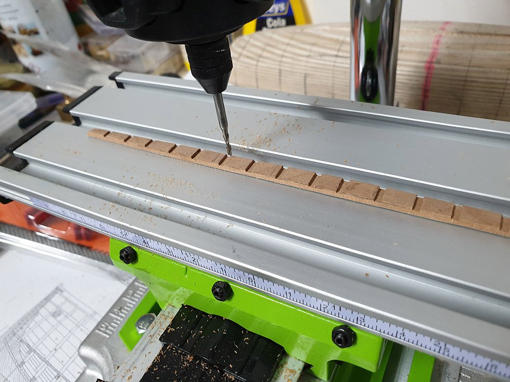

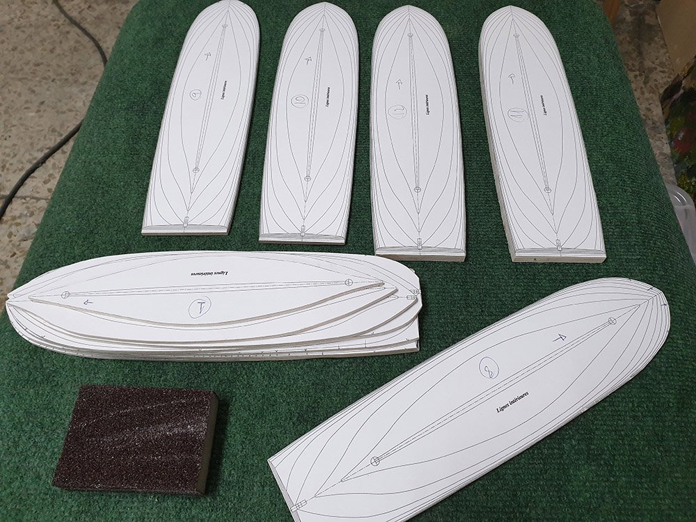

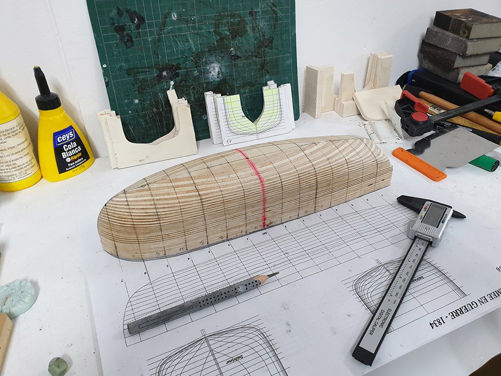

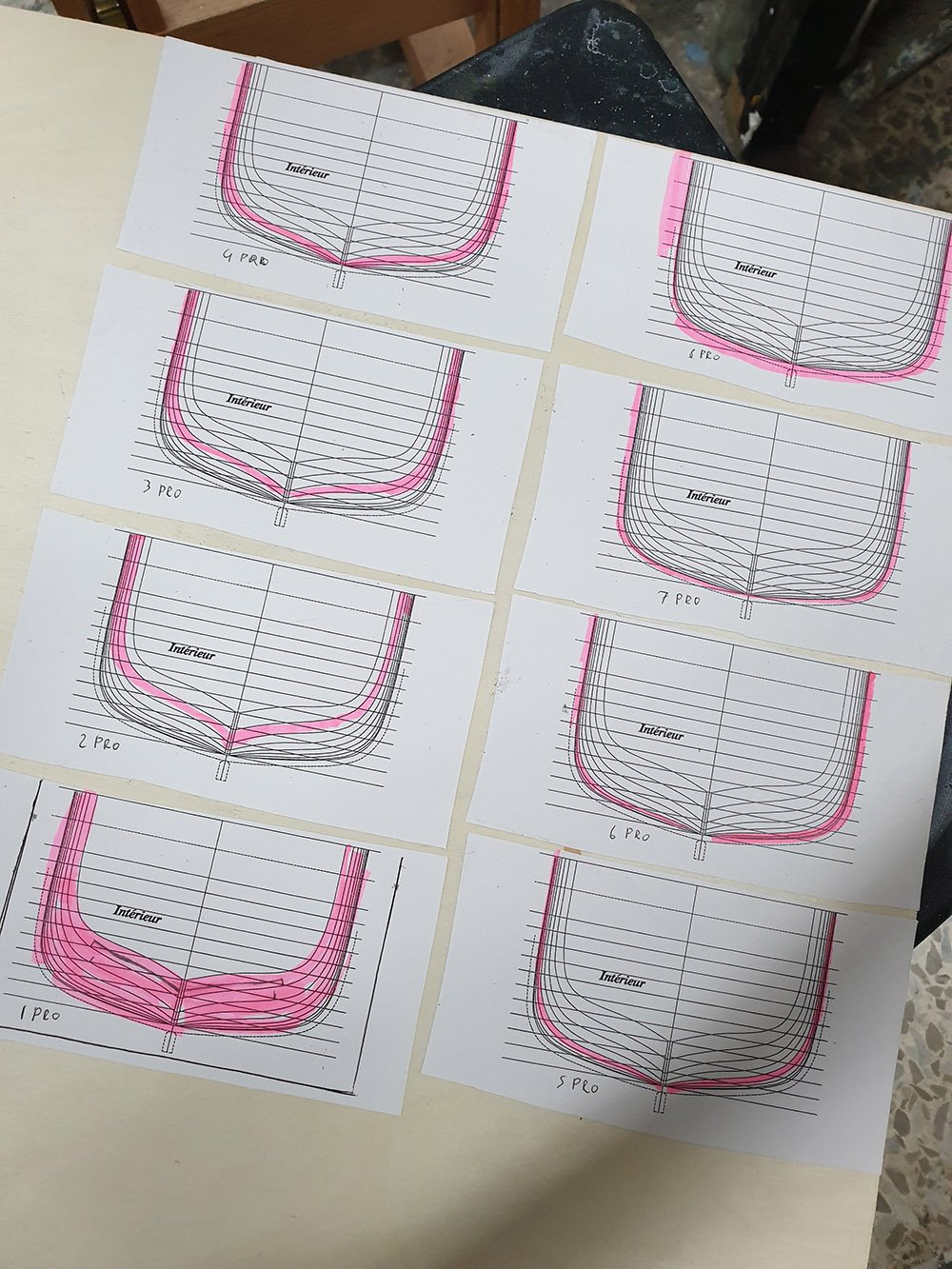

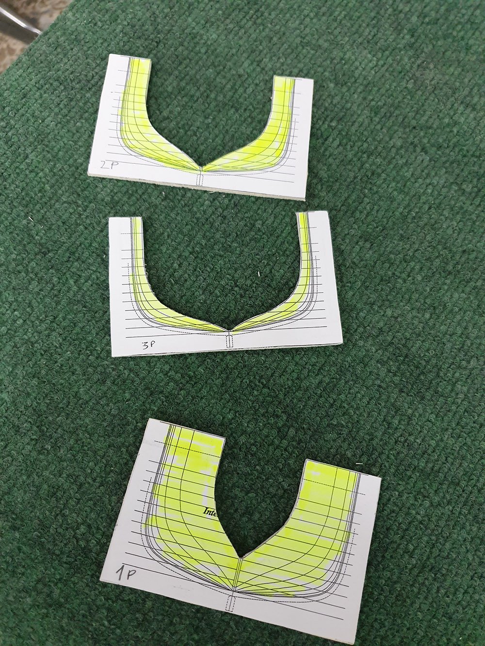

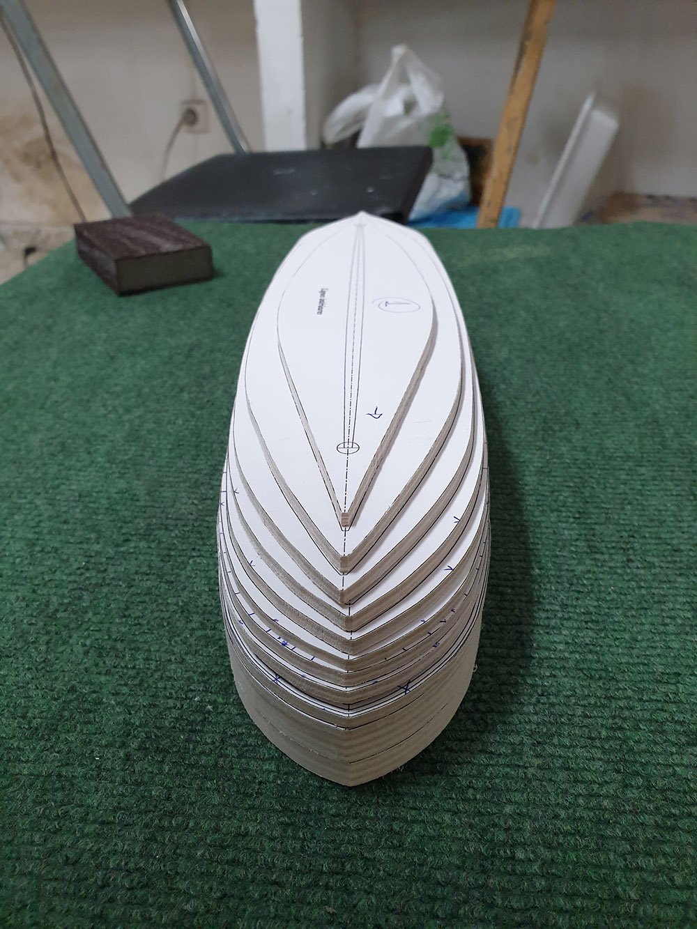

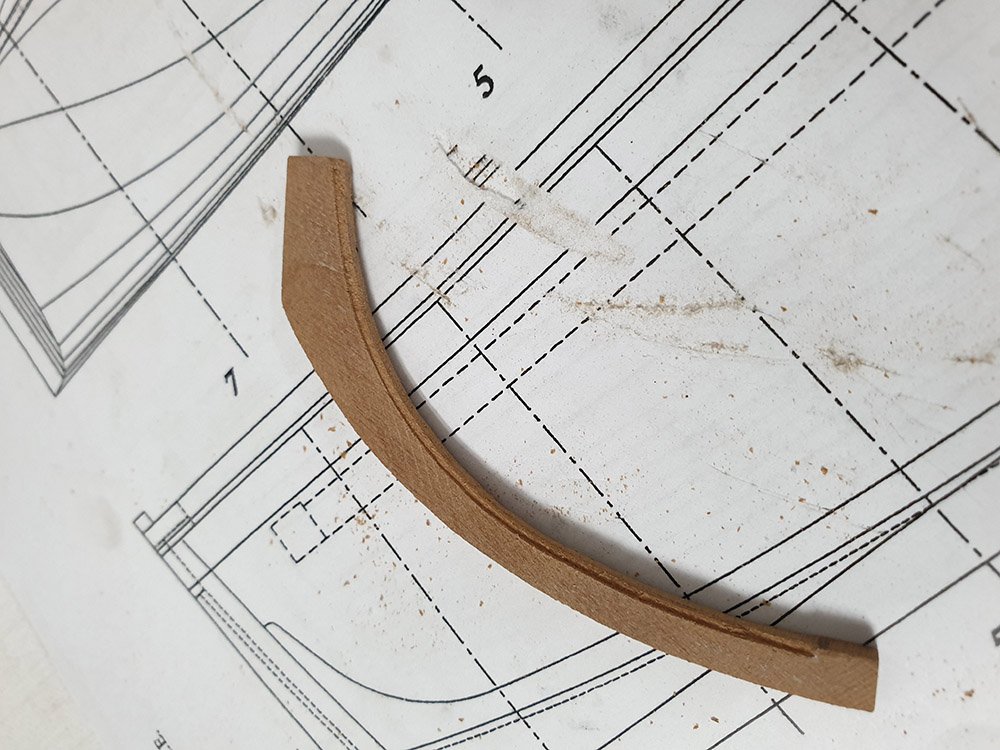

Después de dejar aparcado el San Martin (muchas incorrecciones en el kit y por mi parte) he decidido pasar al arsenal. Empiezo con la chalupa armada de Ancre. Tengo que decir que esta siendo muy gratificante y que estoy disfrutando mucho del proceso. Cualquier consejo o critica constructiva la agradecería de corazón. Subo el trabajo hasta donde lo tengo ahora mismo e iré subiendo mas fotos conforme mis obligaciones laborales me permitan seguir trabajando. Un saludo a todos!
- 20211107_113048.jpg (198.35 KiB) Visto 5472 veces
- 20211114_095222.jpg (233.96 KiB) Visto 5472 veces
- 20211114_095704.jpg (280.74 KiB) Visto 5472 veces
- 20211120_182106.jpg (217.8 KiB) Visto 5472 veces
- 20211120_182141.jpg (419.33 KiB) Visto 5472 veces
- 20211120_194953.jpg (165.71 KiB) Visto 5472 veces
- 20211121_100912.jpg (293.15 KiB) Visto 5472 veces
- 20211121_112904.jpg (352.86 KiB) Visto 5472 veces
- 20211128_124649.jpg (215.61 KiB) Visto 5472 veces
- 20211201_080327.jpg (185.88 KiB) Visto 5472 veces

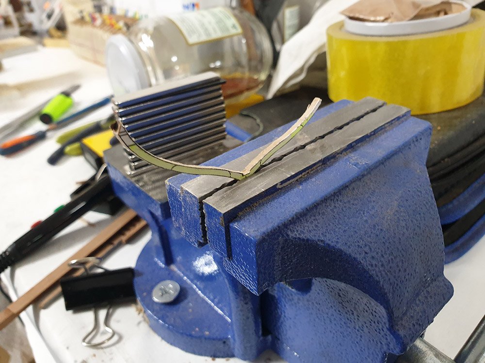

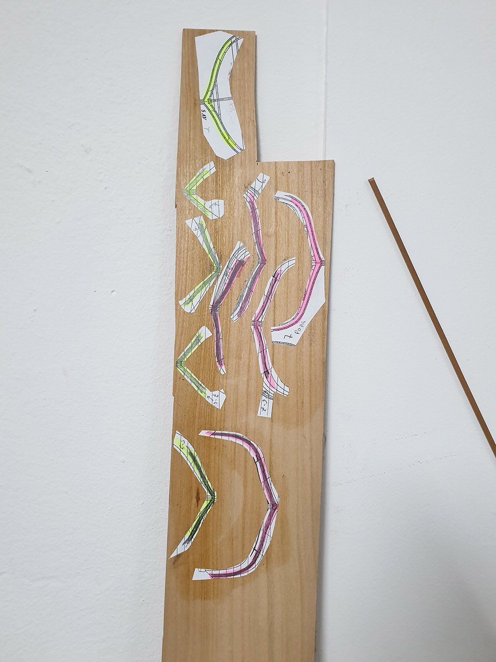

Re: Chalupa de 13 metros arbolada 1834

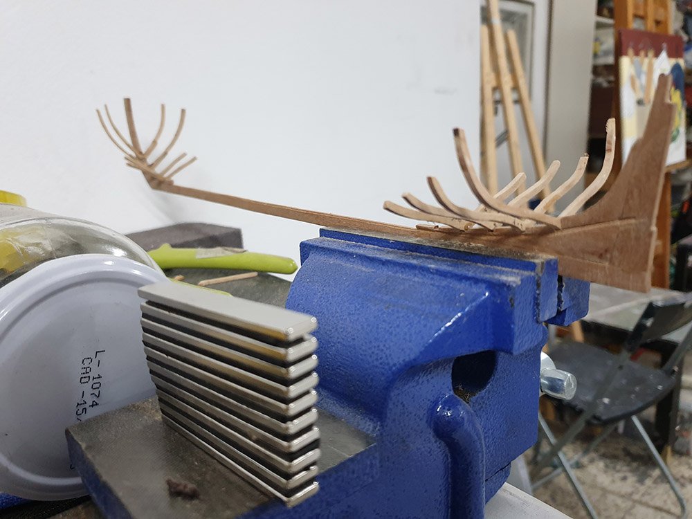

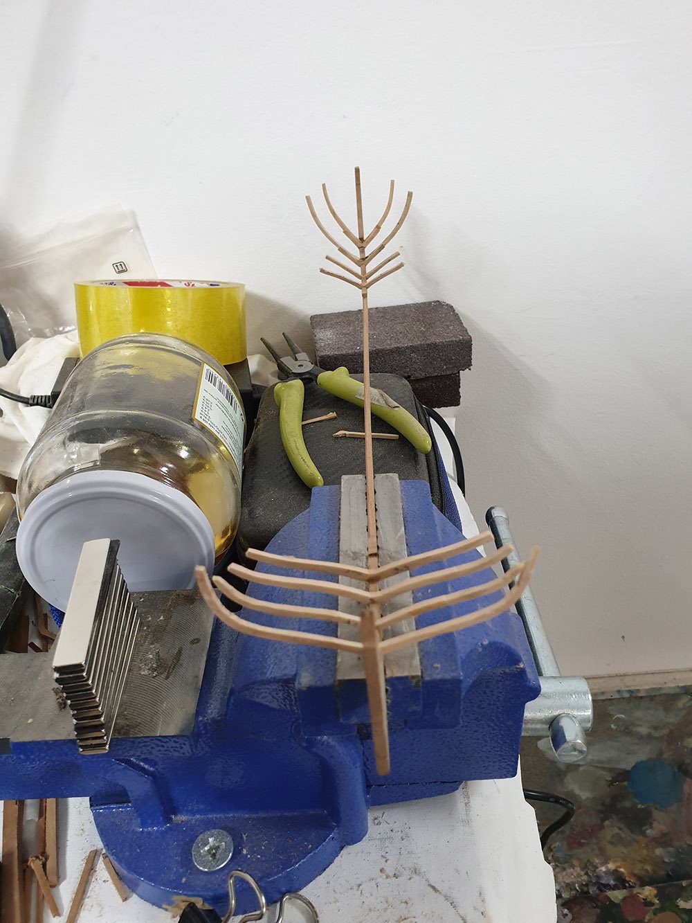

Mas fotos del proceso.
- 20211128_124649.jpg (215.61 KiB) Visto 5470 veces
- 20211201_080327.jpg (185.88 KiB) Visto 5470 veces
- 20211201_095155.jpg (251.28 KiB) Visto 5470 veces
- 20211202_082731.jpg (176.42 KiB) Visto 5470 veces
- 20211203_181824.jpg (171.72 KiB) Visto 5470 veces
- 20211204_113507.jpg (134.32 KiB) Visto 5470 veces
- 20211204_125249.jpg (172.16 KiB) Visto 5470 veces
- 20211207_082628.jpg (159.73 KiB) Visto 5470 veces
- 20211207_082638.jpg (159.9 KiB) Visto 5470 veces

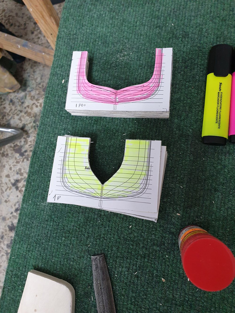

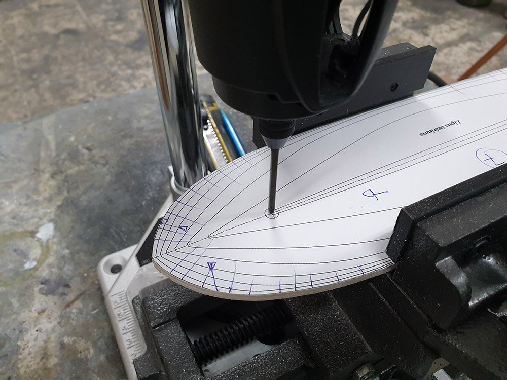

Ultima tanda de fotos y hasta donde esta el proceso por ahora.
- 20211208_105155.jpg (143.25 KiB) Visto 5470 veces
- 20211219_191930.jpg (183.34 KiB) Visto 5470 veces
- 20211221_122422.jpg (174.2 KiB) Visto 5470 veces
- 20211228_092243.jpg (156.75 KiB) Visto 5470 veces
- 20220104_084928.jpg (146.46 KiB) Visto 5470 veces
- 20220104_085006.jpg (226.14 KiB) Visto 5470 veces
- 20220115_103631.jpg (231.18 KiB) Visto 5470 veces
- 20220115_110506.jpg (279.78 KiB) Visto 5470 veces
- 20220119_162647.jpg (317.39 KiB) Visto 5470 veces
- 20220119_170628.jpg (250.32 KiB) Visto 5470 veces

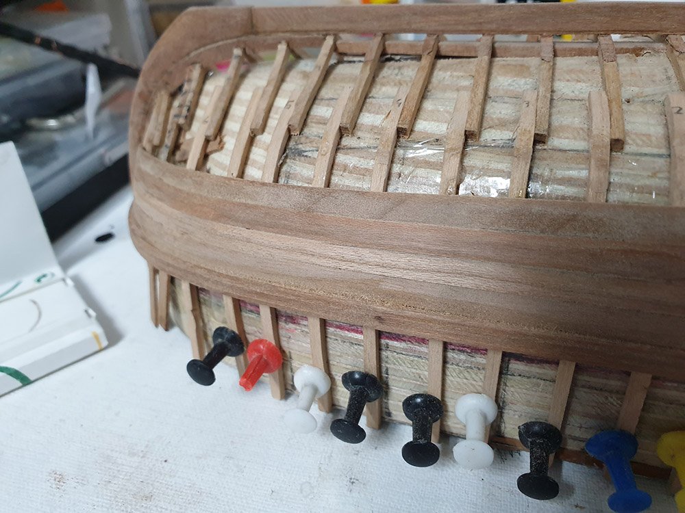

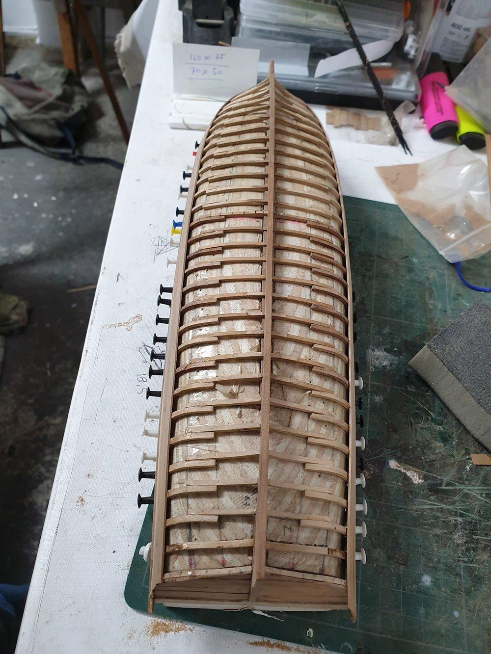

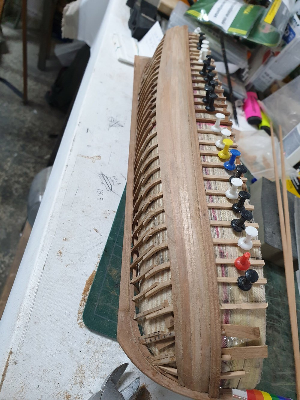

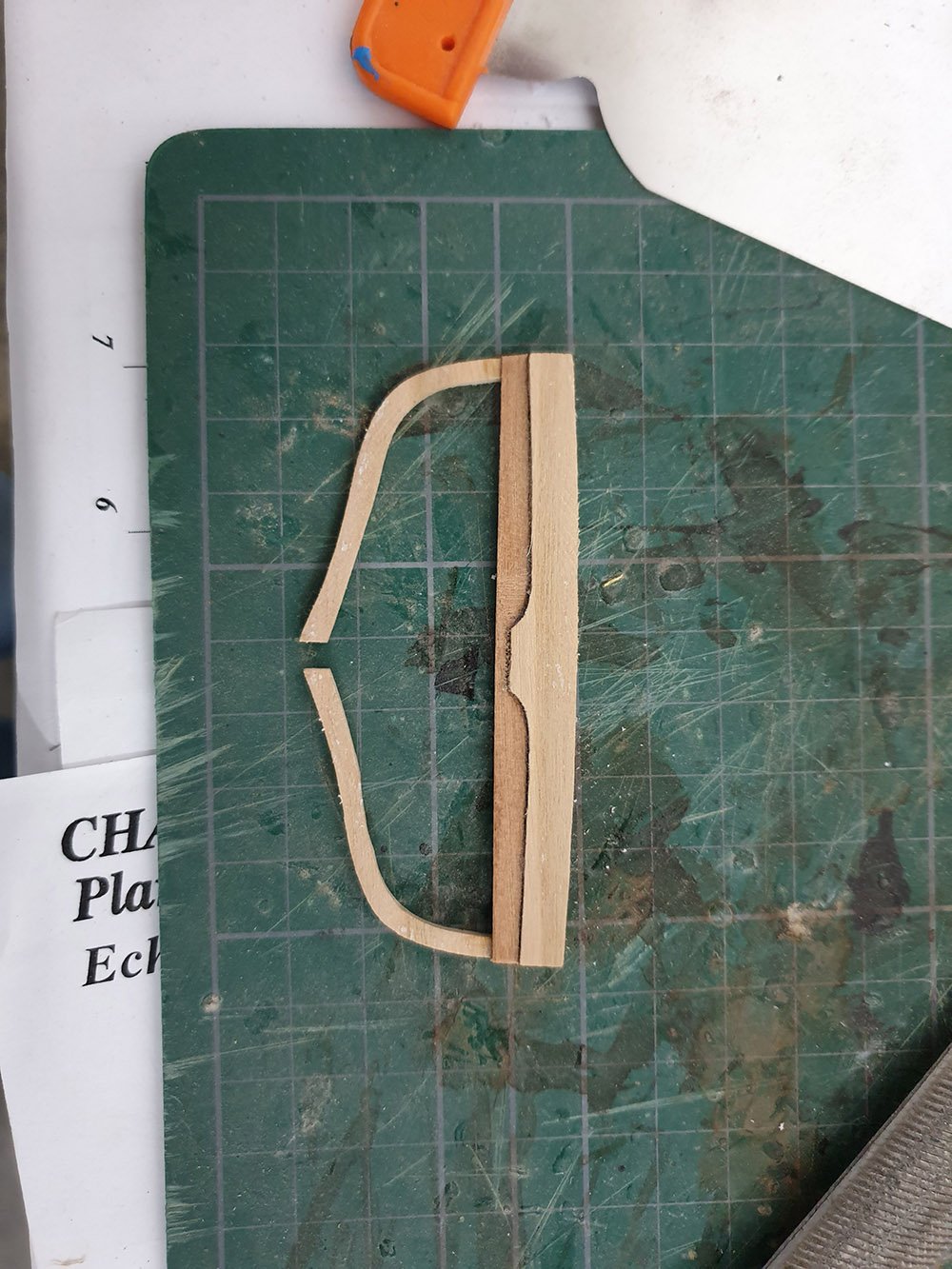

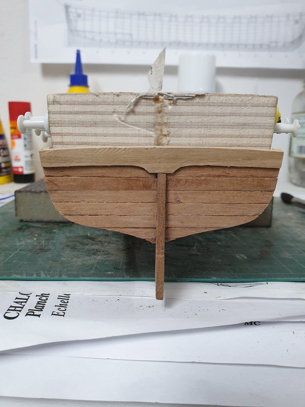

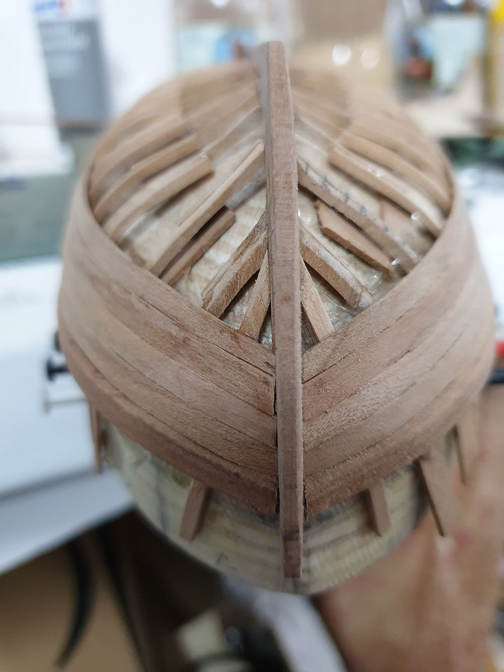

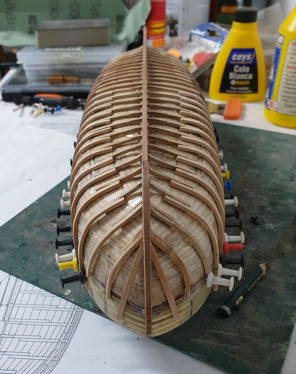

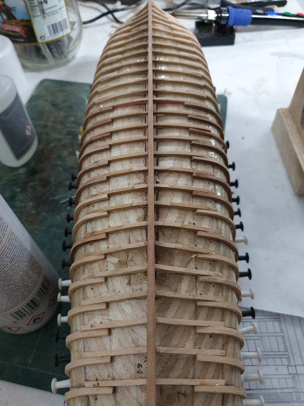

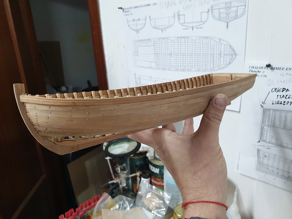

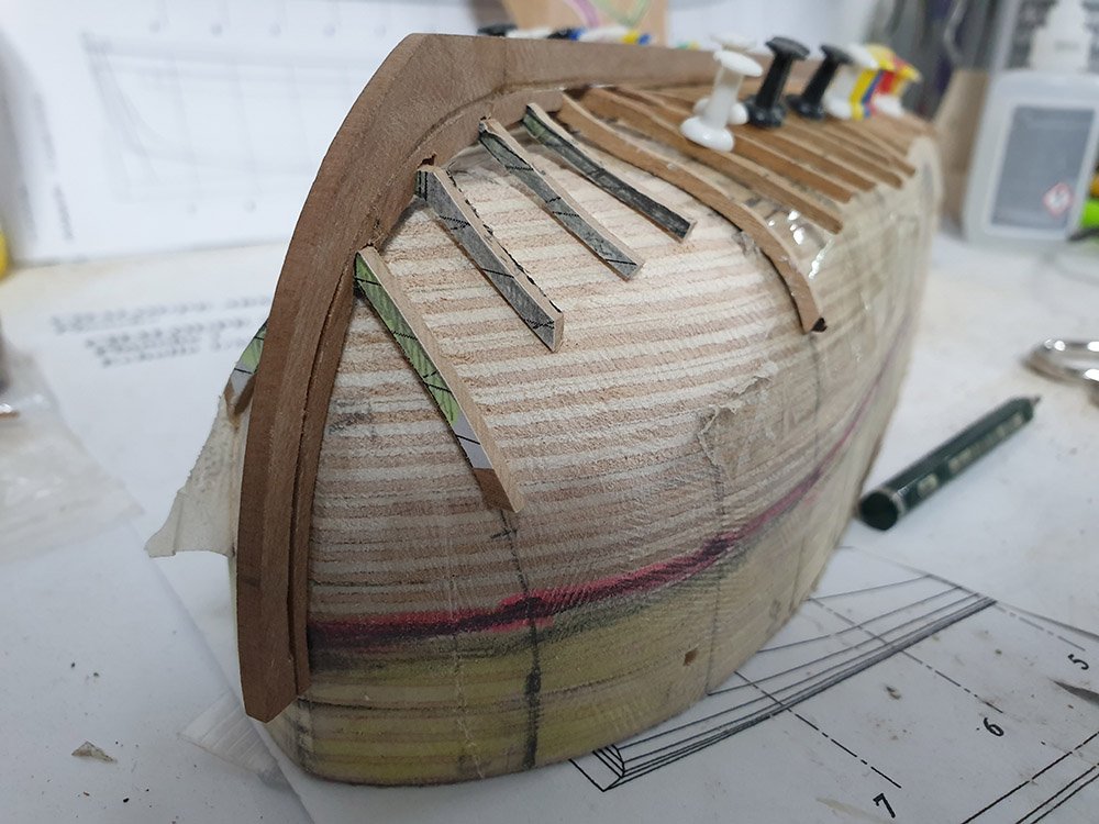

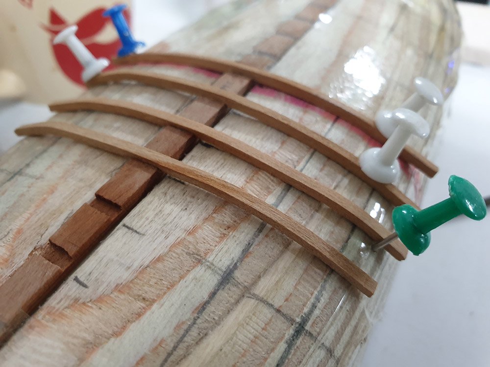

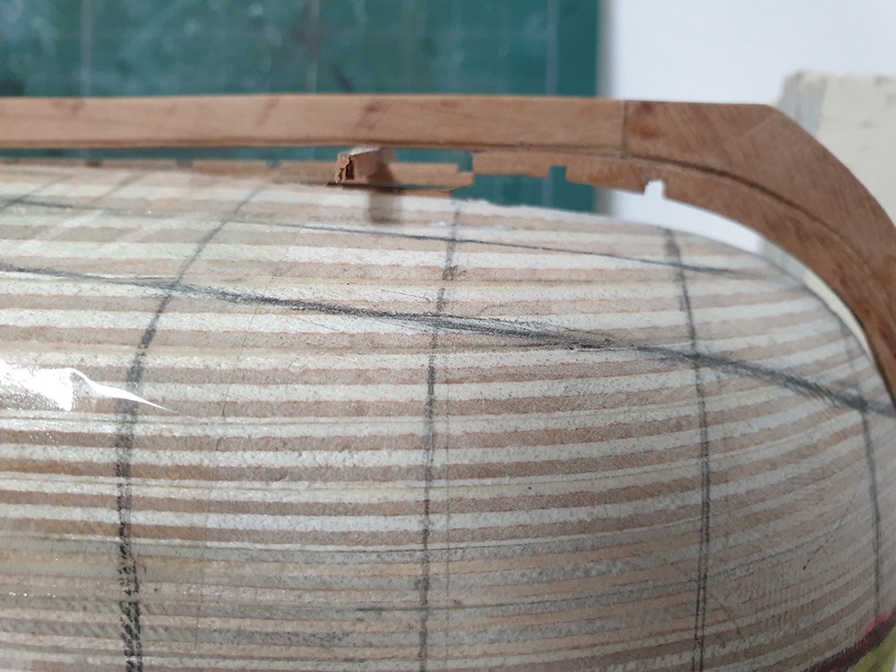

Después de terminar el espejo de popa seguimos con el cintón y comenzamos a forrar. El primer intento acabó en el cubo de la basura. Ahora parece que marcha mejor. Según la monografía no lleva ningún atún y, de momento, las medidas van coincidiendo... creo.
- 20220130_120300d.jpg (289.05 KiB) Visto 5401 veces
- aaaa.jpg (165.59 KiB) Visto 5401 veces
- dd.jpg (282.9 KiB) Visto 5401 veces
- ee.jpg (179.03 KiB) Visto 5401 veces
- 20220119_191016.jpg (188.96 KiB) Visto 5399 veces

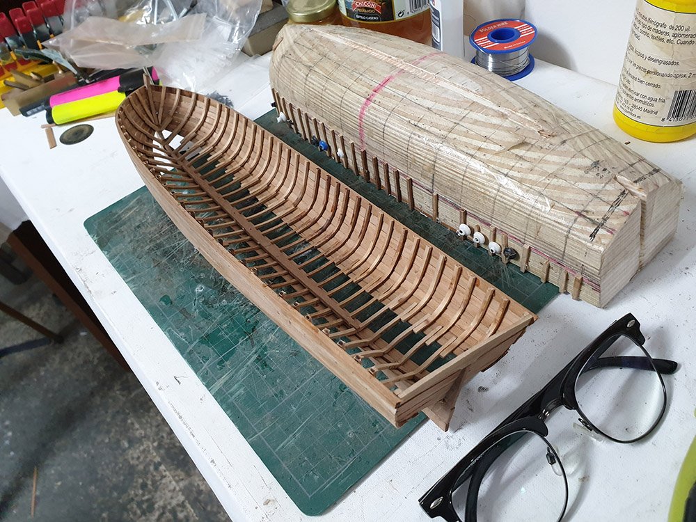

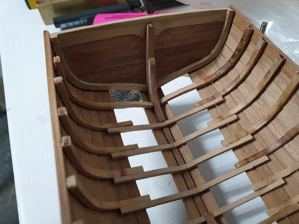

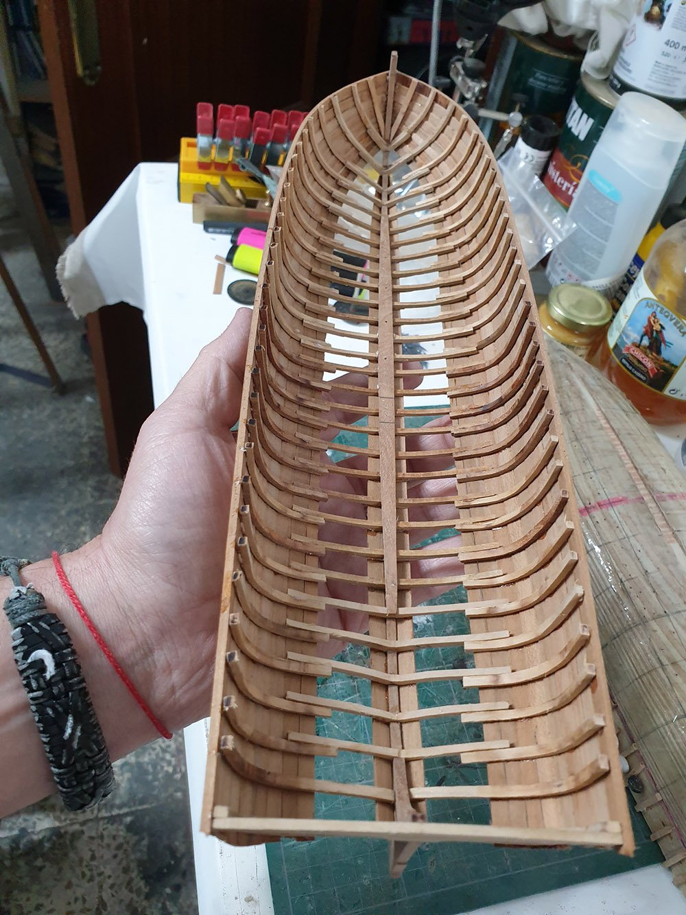

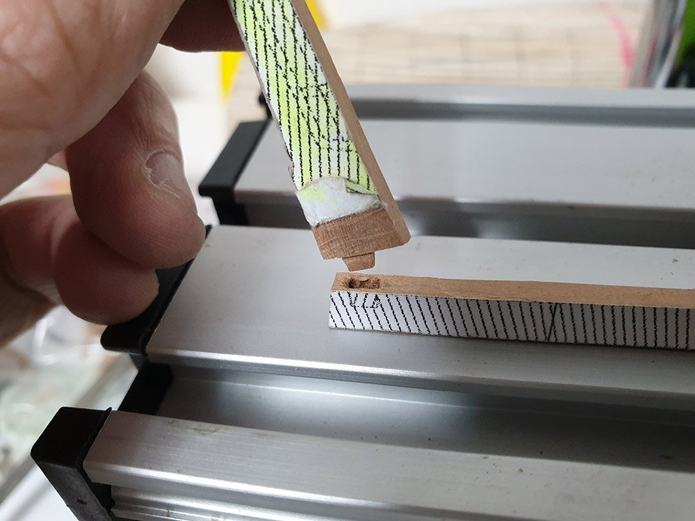

Continuamos forrando. Colocada la traca de aparadura decidí desmoldar para ver como iba el trabajo por el interior. Hay que limpiar marcas de pegamento y tapar alguna junta entre tracas que se aprecian con atención.
- 20220206_120534s.jpg (297.64 KiB) Visto 5344 veces
- 20220206_120556d.jpg (131.26 KiB) Visto 5344 veces
- 20220206_225500w.jpg (175.26 KiB) Visto 5344 veces
- qq.jpg (243.31 KiB) Visto 5344 veces

Te felicito por haber aparcado el galeón y haberte pasado directamente al arsenal. Hay que echarle valor.
El galeón ya lo terminarás algún día, y si no quieres alguien lo querrá, así como está, pero guarda la caja, chismes e instrucciones. Si tiene errores da igual, es un kit, todos tienen errores. También los tienen modelos de museo y modelos que están en el museo.
La chalupa te ha salido muy bien.. Las tracas las podías haber lijado antes de ponerlas para el ajuste de los cantos, aunque a lo mejor la piensas calafatear. Pero de todas maneras el resultado es muy bueno y el molde le podría servir a alguien.
¿ tienes ya el cañón?

Muchísimas gracias leopoldofran! Sobre le San Martin... es que mientras mas aprende uno leyendo mas errores ves y no me satisfacía, y luego veía los modelos de arsenal y ha sido un flechazo. Las tracas lo achaco a que estaban húmedas al colocarlas y pudiera ser que al secar se desajustaran ya que procuré que estuvieran correctamente ajustadas. Son decimas de milímetro en tres lugares concretos que pienso tapar con cola y serrín y lijar después. No se si es lo correcto. Pero me has dejado intrigado con el calafateo. ¿Me podrías ilustrar?

Supongo que sabes que en la construcción en madera se mete a fuerza de hierro y martillo un cordón de estopa y alquitrán entre las tablas. Con el agua se hincha y hace la estanqueidad del barco. Un miembro del foro, Michel, es calafate.
En modelismo se ve poco quizás porque el verdadero calafateado no queda muy fino y si se pinta casi no se nota. Frolich y cía sí ponen una cartulina entre las tablas, y yo puse papel de seda en la Descubierta.
En tu hilo lo he puesto en broma. Me refería a que en la foto del espejo de popa se ven las tablas como cortadas con un serrucho de encofrador, no me parece mal pero es que los modelos en arsenal no suelen ser carpintería sino ebanistería fina, en general.

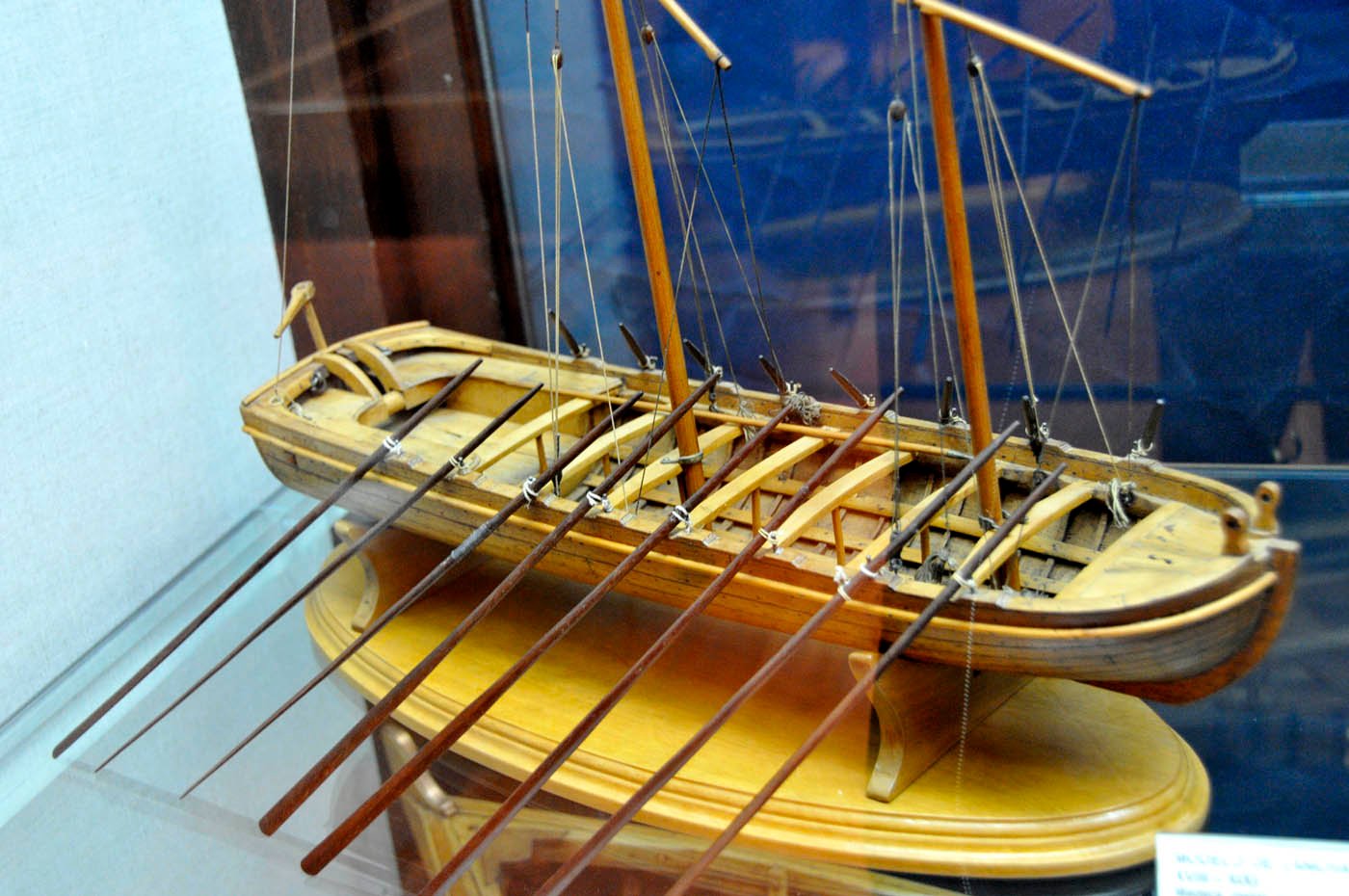

No recuerdo tener planos de vela de una lancha ( lo de chalupa es en francés) pero en mi opinión es una razón de más para hacerla, si quieres.
Lo primero sería decidir si vas a hacer una lancha española o francesa, no habrá grandes diferencias. Abrir un hilo en el foro preguntando, a veces funciona, pero te van a mandar a la lancha del marqués cuyo aparejo es como para pasarse al modelismo ferroviario.
Lo que tengo es de España y es suficiente , hay planos de lanchas donde se ve la situación y número de palos y su inclinación, y sobre todo tenemos el reglamento de pertrechos de 1790 donde viene descrito todo lo que lleva, palos vergas, velas, herrajes, aparejos.
Si quieres hacerla francesa pregunto a Delacroix, suele contestar muy amablemente.

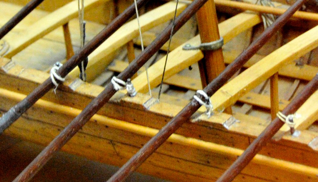

Pongo una foto del Museo ne la Armada española donde además puedes ver que el restaurador ha puesto los remos por la parte de popa del tolete sino que los ha atado con un para de vueltas. Al menos tiene el aparejo que está claro que son dos velas al tercio.Yo creo que esa lancha que es de una fragata es de la época de la tuya.
