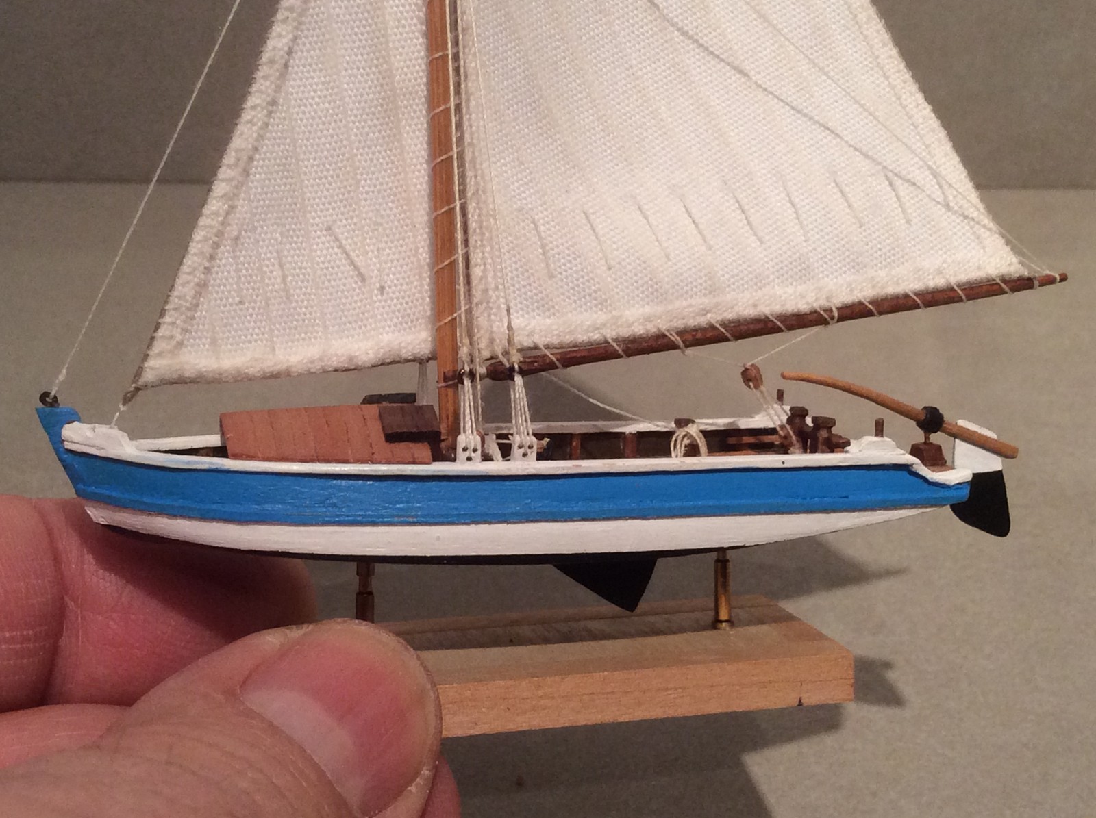

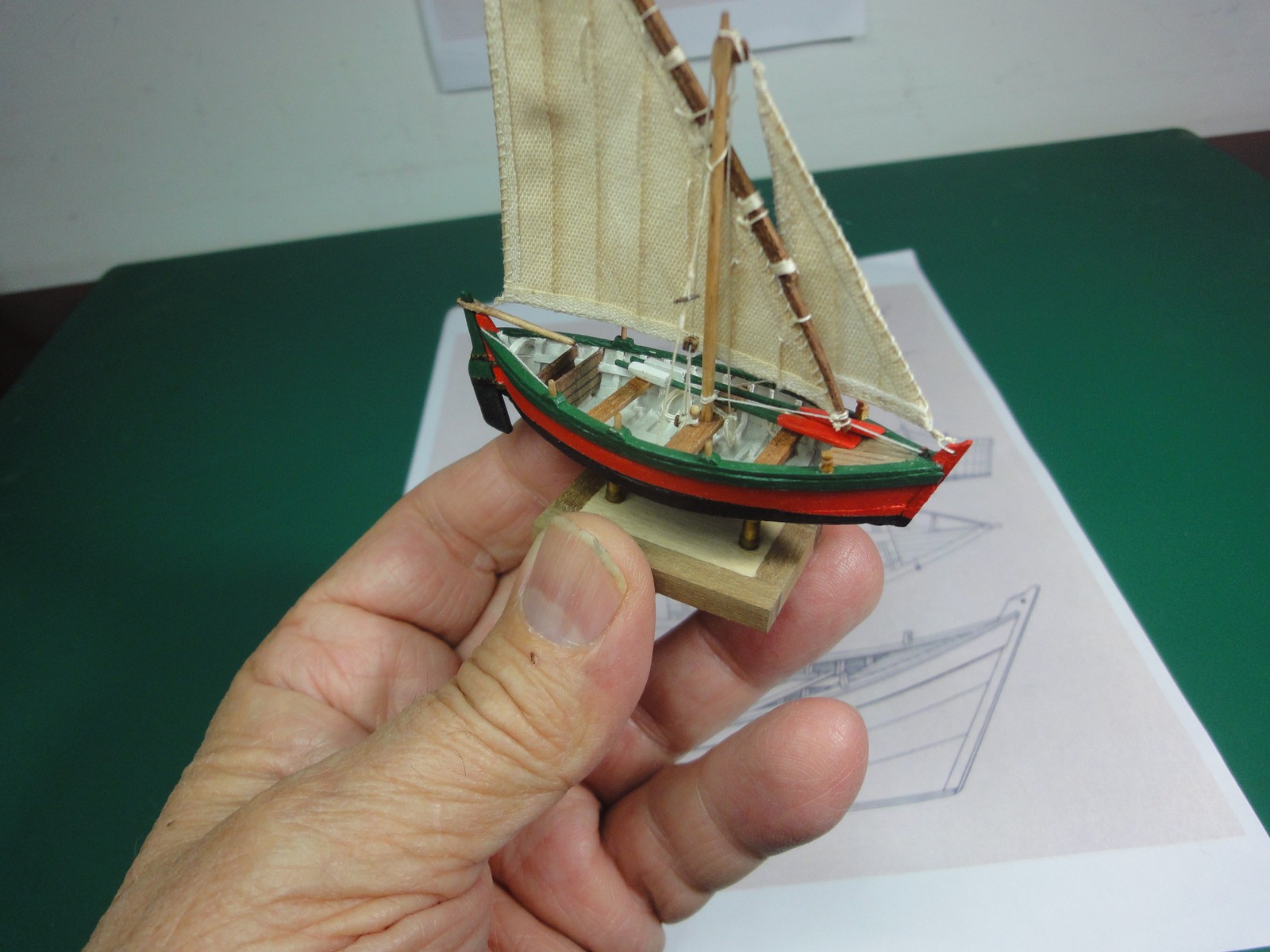

Uno de mis proyectos pendientes es la construcción en miniatura de las cinco embarcaciones portuguesas de la zona de Aveiro que vienen detalladas en el libro de Senos da Fonseca "Embarcações que tiveram berço na laguna - Arquitectura naval lagunar " publicado por Papiro Editora", y que son: el mercantel, el moliceiro, la ílhava, el barco do mar y el varino. El libro, además de contener la historia de cada una de estas embarcaciones, viene acompañado de un DVD con los planos en 2D y 3D d3e cada una de ellas.
Como de dicho proyecto a la fecha tan sólo tengo hecho el mercantel, me enganchó inmediatamente la iniciativa de JáCC de llevar a cabo la construcción de un moliceiro, a partir de la monografía "O barco moliceiro" del Museu de Marinha, tal y como él explica en el hilo de presentación del proyecto. Eso sí, en mi caso el modelo será a pequeña escala, para integrarse en mi colección de miniaturas de embarcaciones tradicionales
Sin embargo, no voy a acometer de manera inmediata este trabajo, ya que me confieso incapaz de simultanear la construcción de dos embarcaciones a la vez, en una especie de "monogamia modelística" que me ataca. Estoy ahora en pleno proceso de construcción de un Llaut mallorquín, y aguardaré a su finalización antes de embarcarme con el moliceiro.
Ello no quiere decir que no le esté ya dando vueltas a cómo llevar a cabo su construcción. En este caso, al igual que con otras embarcaciones de fondo plano que he hecho para mi colección (la bette mediterránea, el bac d'Arcachon, el mercantel...) mi técnica habitual de "cuaderna perdida" habrá de adaptarse a la carencia de roda, quilla y codaste, mediante la construcción de una estructura de tipo celular.

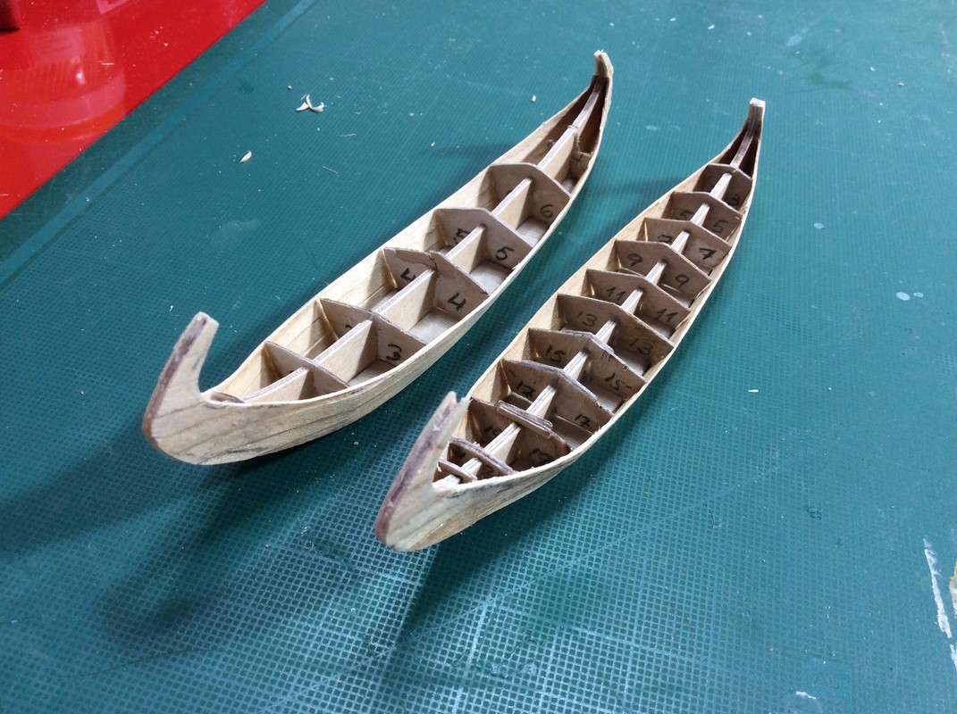

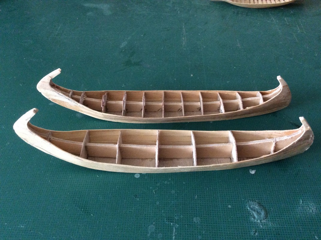

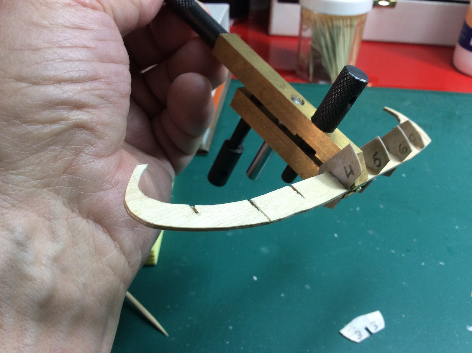

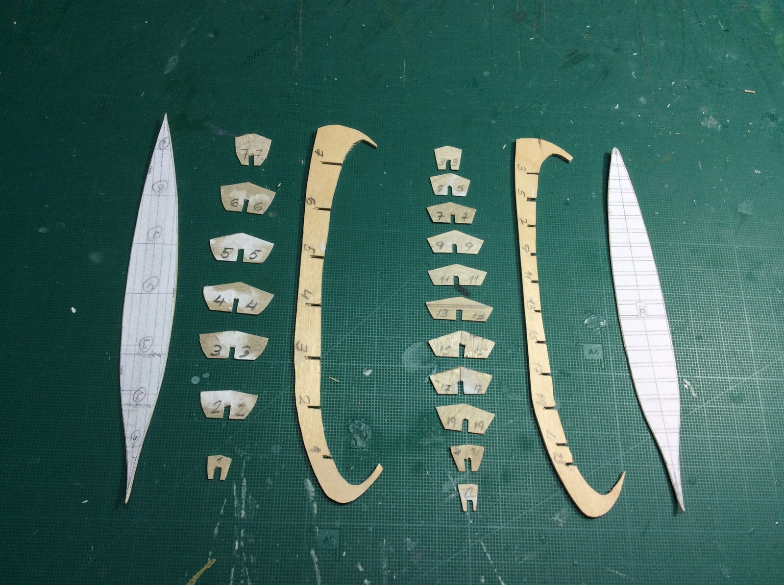

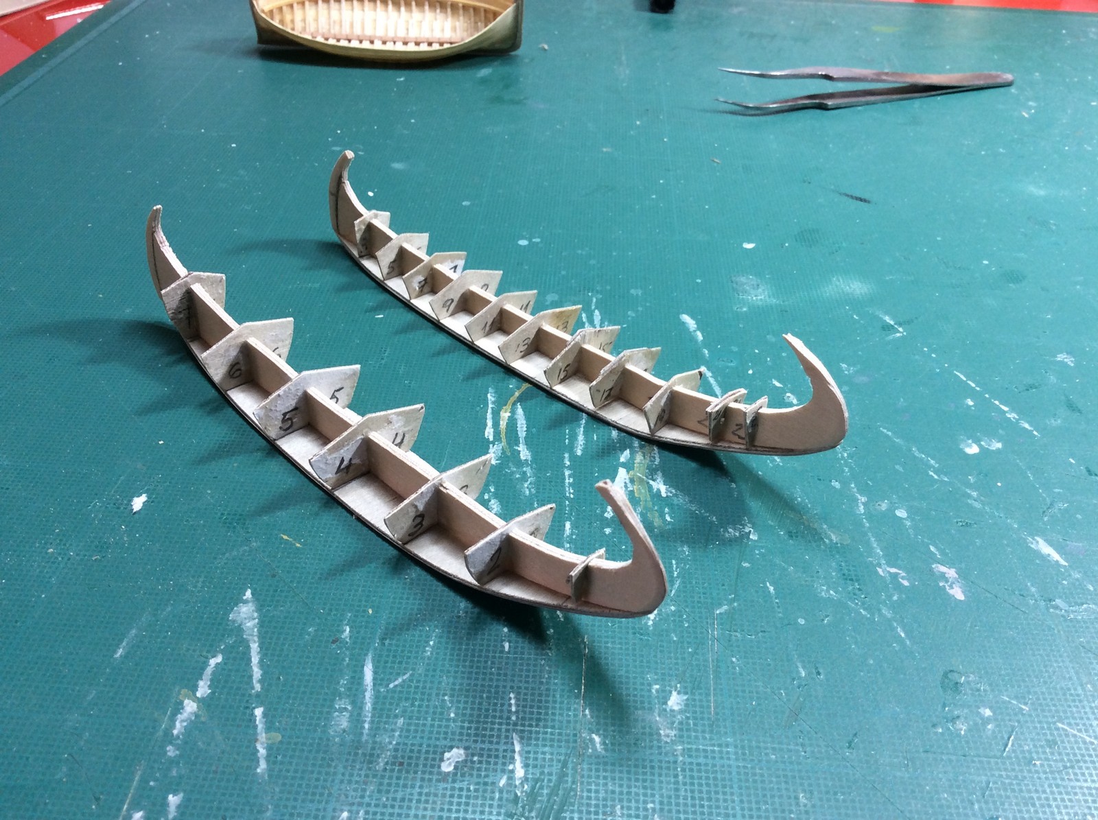

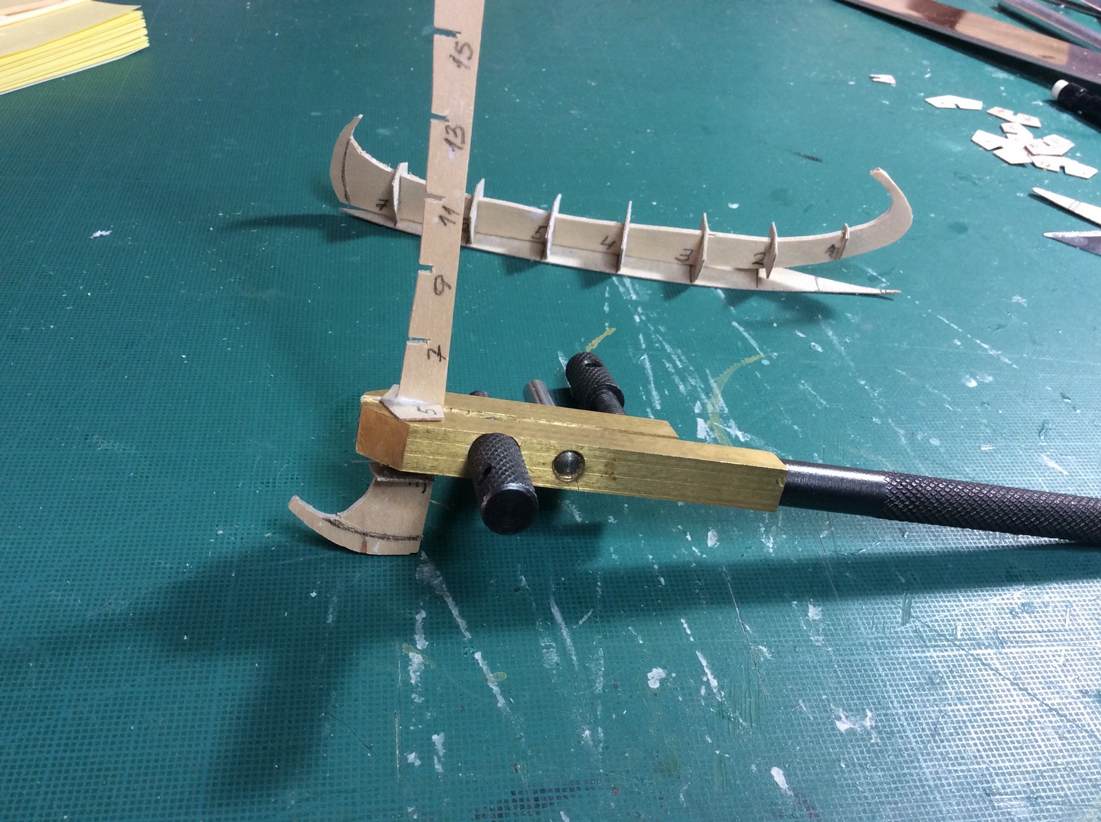

Lo primero que hago es recortar las falsas cuadernas, que previamente he pegado sobre un contrachapado finlandés de abedul de 0,6 mm. (recorte muy sencillo, ya que lo hago con tijera: es como cortar cartulina).

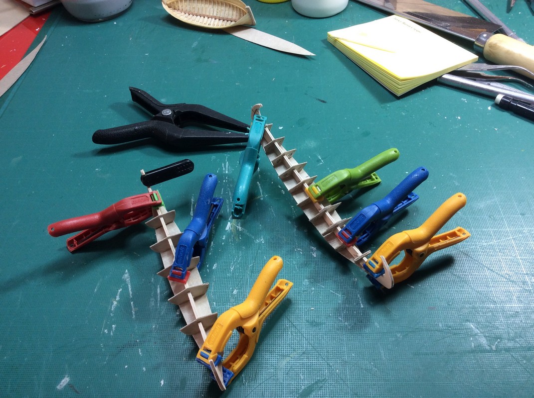

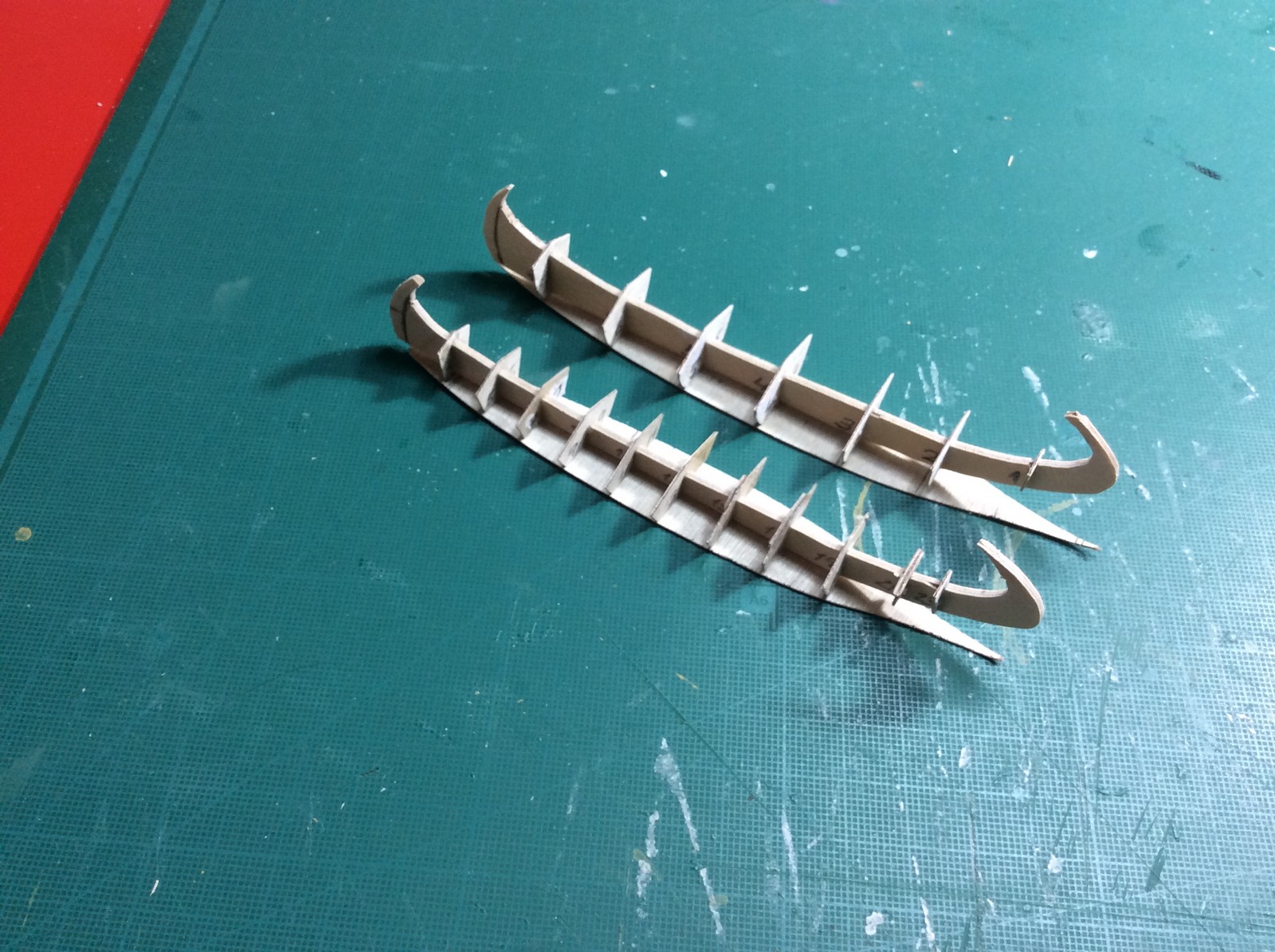

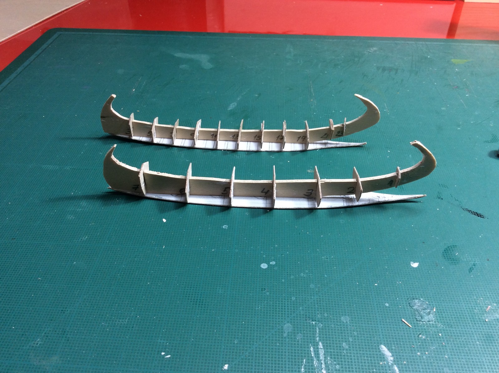

Una primera diferencia entre los dos moliceiros es el número de falsas cuadernas que voy a emplear; en el del Museu de Marinha vienen en el plano los perfiles de las 23 cuadernas que lo conforman (yo voy a emplear sólo la mitad de ellos para mis falsas cuadernas), en tanto que en el plano de Senos da Fonseca tan sólo aparecen los perfiles de siete secciones y utilizaré todos ellos.
Comprobando su correcta alineación, voy pegando las falsas cuadernas sobre el perfil longitudinal de la embarcación, que he recortado, esta vez sí, con segueta, en un contrachapado de 1,5 mm. (este mayor grosor ayuda a evitar deformaciones y alabeos en la fase de pegado de las tracas)

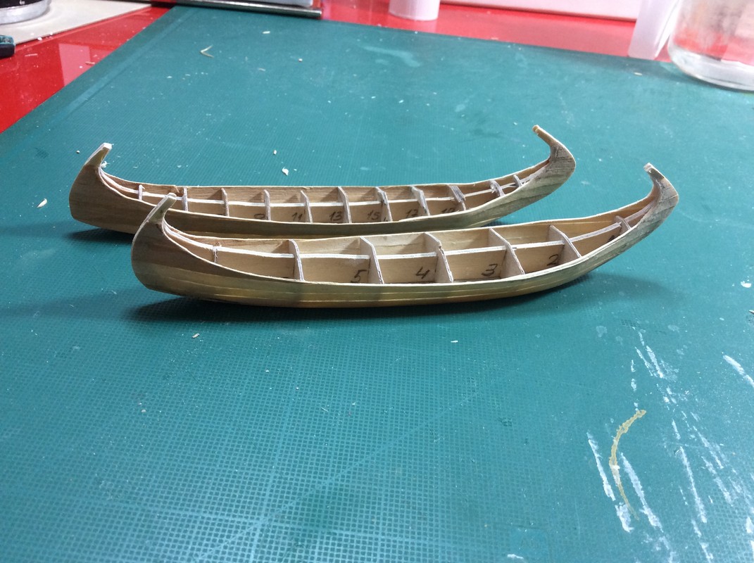

Una vez montado los "esqueletos", procedo a pegar el suelo de la embarcación. Para reforzarlo, lo hago con dos planchas recortadas de 0,6 mm. pegando primero una y luego otra superpuesta.
Y ahora, a dejar secar bien antes de comenzar el pegado de las tracas.

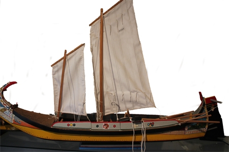

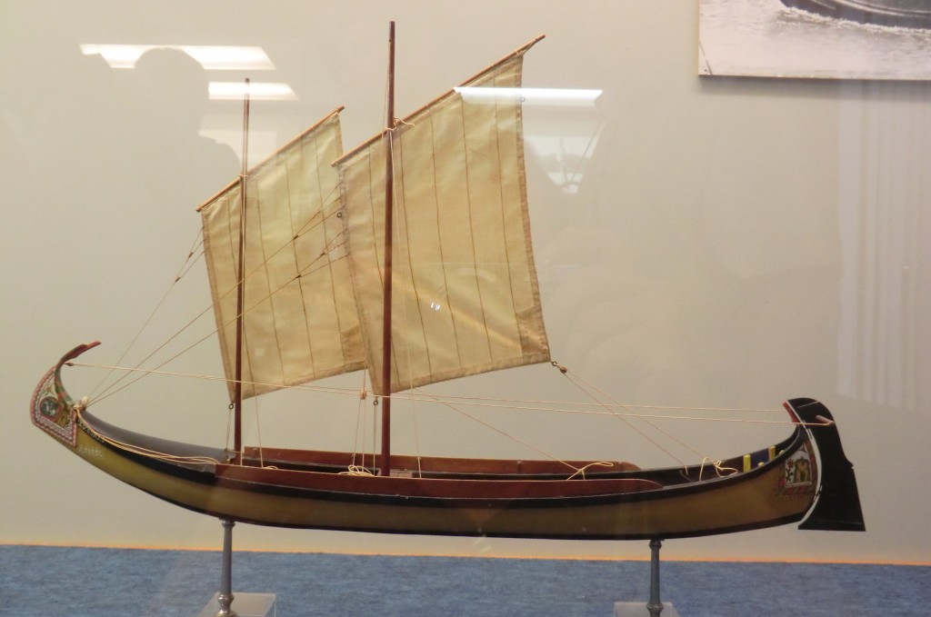

Te dejo una foto de un modelo de dos palos, por si no tienes. Supongo que ése llevará la camareta abierta, porque con el mástil no se podría abrir la puerta...

Preciosa, precisamente acabo de pedirle una foto Javier, gracias por compartir. La cámara la llevarían sin acceso mientras navegaba, estos palos al parecer eran de fácil quita y pon. Solo es mi humilde opinión.

Aunque la mejor foto del moliceiro con "dois mastros" es la que nos ha puesto Soult (gracias por ello) pongo otras tres imágenes, de poca calidad, pero con el interés de que dos de ellas son de embarcaciones reales, aunque una sea de un mercantel.

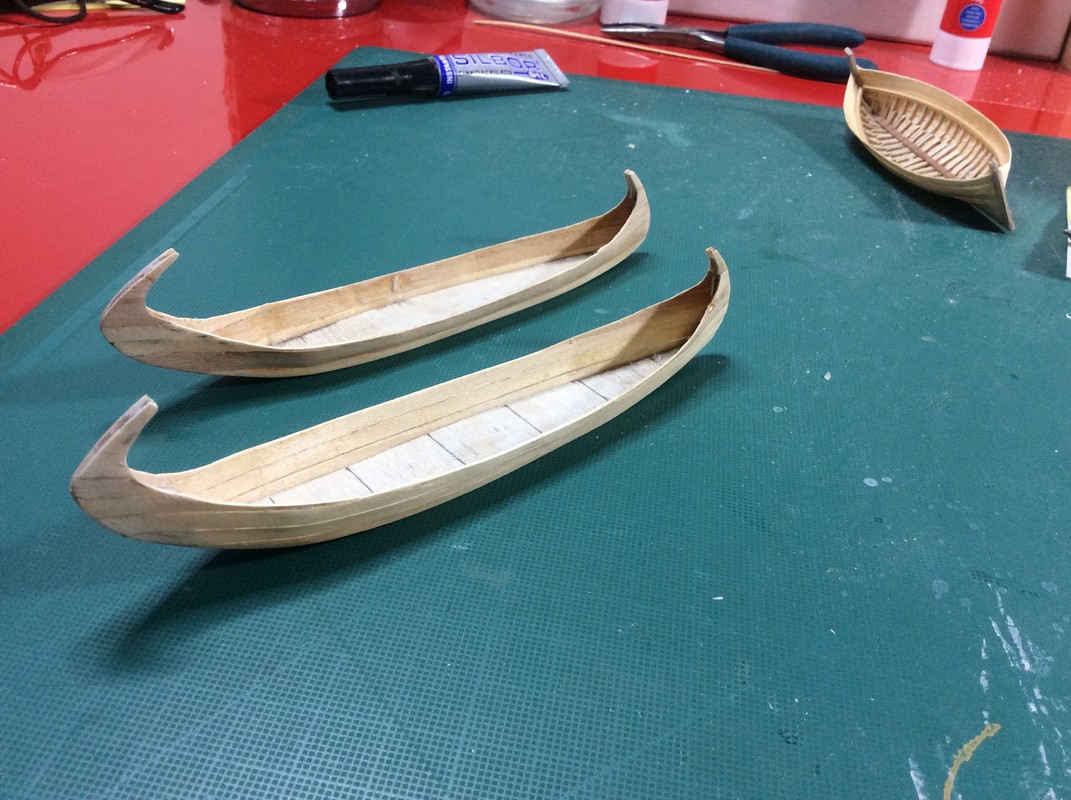

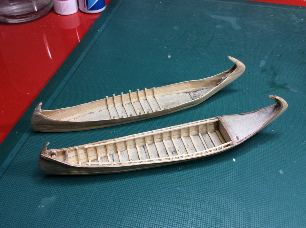

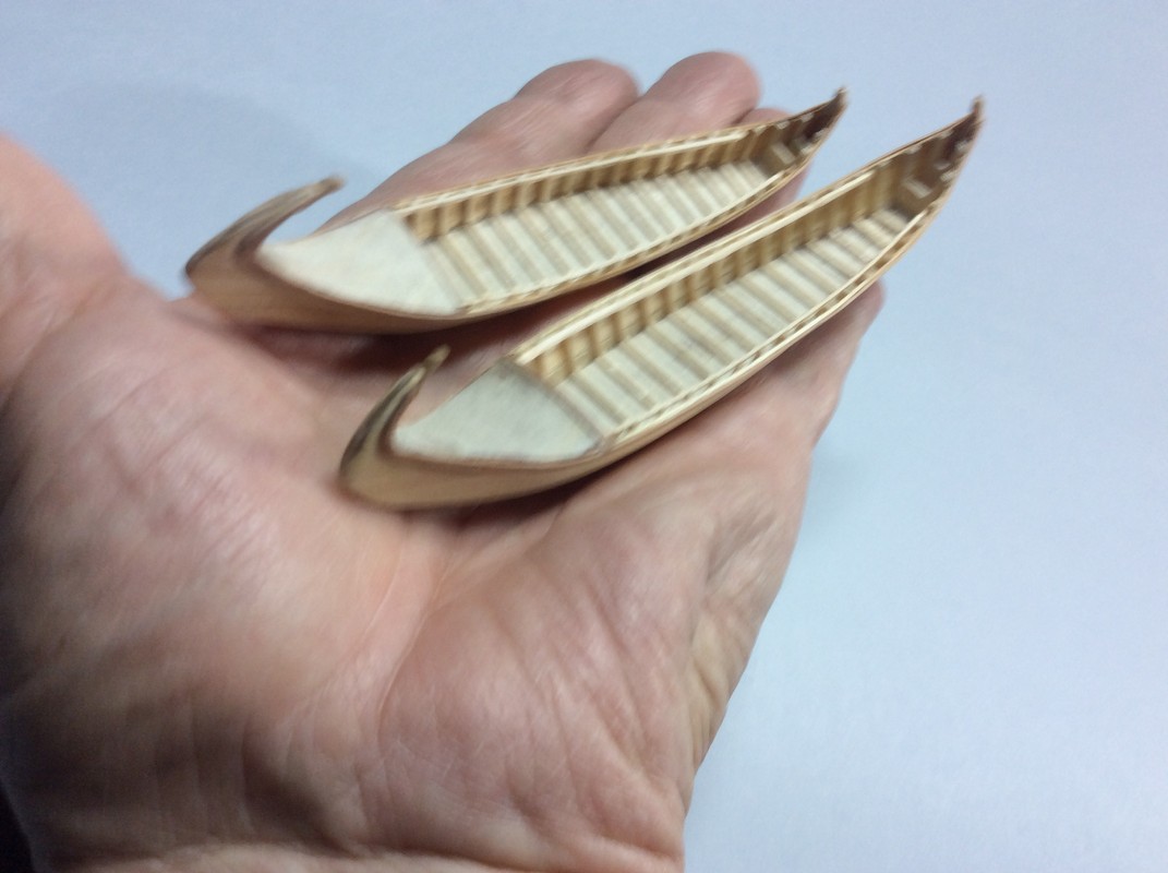

El siguiente paso es la colocación de las tracas, que son de bastante fácil colocación en este tipo de embarcación, dada su pequeña relación ente manga y eslora, lo que se traduce en una débil curvatura de las mismas.
Previamente he dado dos o tres capas de tapaporos en el canto de las falsas quilla y cuadernas, para facilitar el despegado en el caso de que las tracas queden a ellas adheridas en el proceso de forrado.
Las tracas con las que forro tienen un grosor de 0,6 mm. La primera traca va pegada a la base y su unión con la siguiente traca lo hago canto contra canto, todo ello con cianocrilato en gel. Una vez que ha secado este pegado, coloco el casco en posición vertical y dejo deslizar una gota de cianocrilato (en este caso en su versión líquida) por las junturas, en las que penetra por capilaridad.

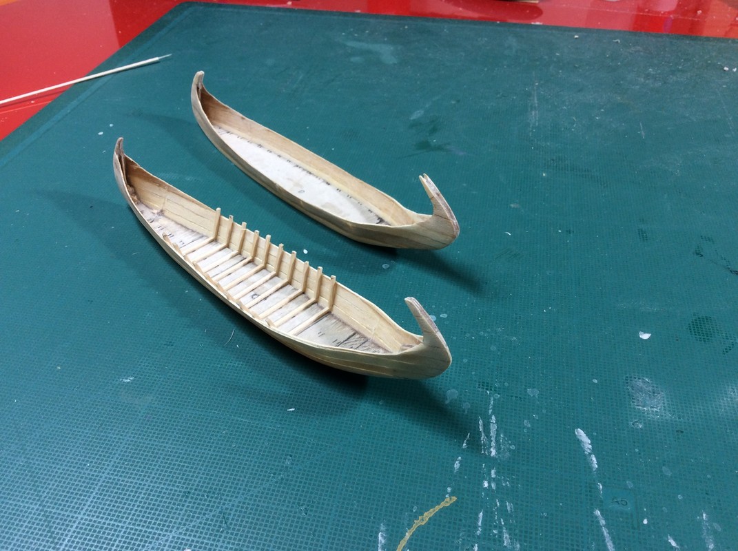

Una vez cerrados los cascos, y antes de arrancar las falsas cuadernas de trabajo, les realizo un primer pulido teniendo cuidado de no comer demasiado con las lijas, ya que trabajo con una pared de sólo 0,6 mm.
Procedo luego a arrancar las falsas cuadernas y dejar los cascos vacíos. Hay que obrar con delicadeza, ya que la "cáscara" que se obtiene es bastante frágil. Luego limpio los restos de cola que hayan podido quedarse adfheridos en el interior del casco.
El proceso siguiente es la colocación de las cuadernas, que están hechas en este caso en tres trozos y contribuyen, además, en ir dotando al casco de una cierta mayor rigidez.
Y por hoy, lo dejamos aquí.

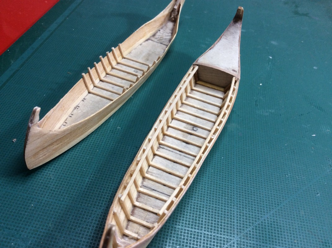

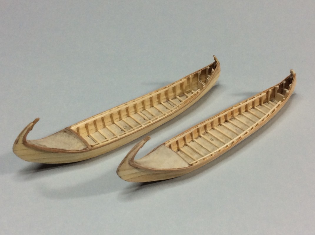

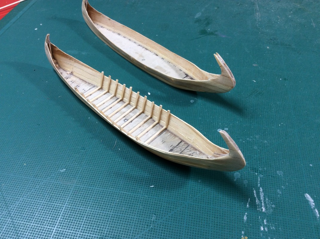

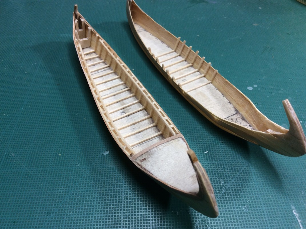

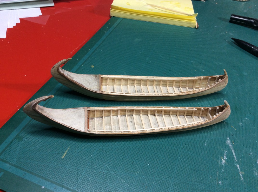

Continúo con la construcción de los dos moliceiros colocando las cavernas
También coloco la cubierta de proa y la mampara de la camareta.
Y a continuación pego a la parte superior de las cavernas la draga y, circundando exteriormente la embarcación, la borda. Todos estos elemento van dotando al casco de una mayor resistencia, facilitando así el manejo del modelo durante su construcción.
Y repito todo este proceso en el segundo moliceiro.

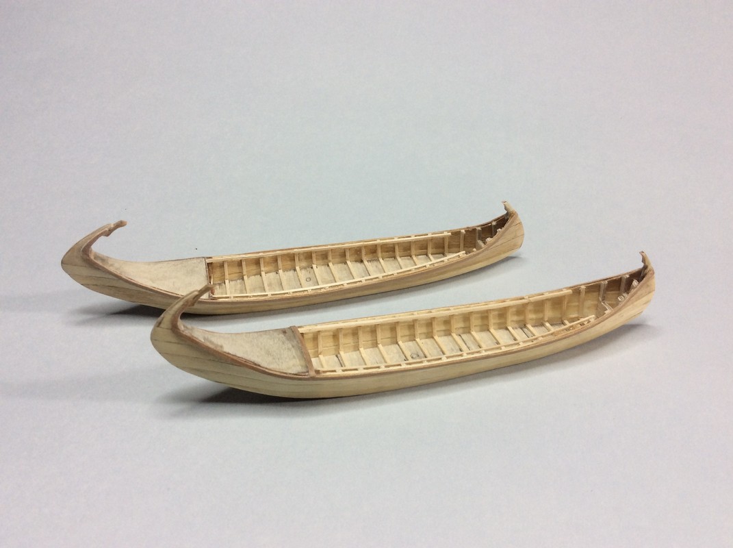

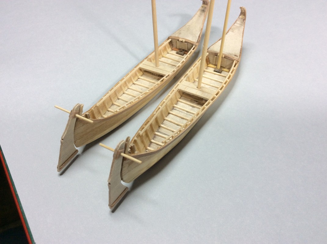

He fabricado los dos timones, y en las siguientes fotos, en las que los muestro presentados cada uno en su respectiva embarcación, es posible apreciar claramente las diferencias que, siguiendo en cada caso el correspondiente plano, existen entre ambos moliceiros. No sólo el timón tiene distinto perfil, también es distinta la altura de la borda y la curvatura de la proa.

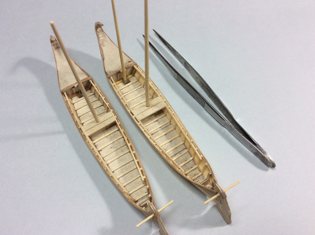

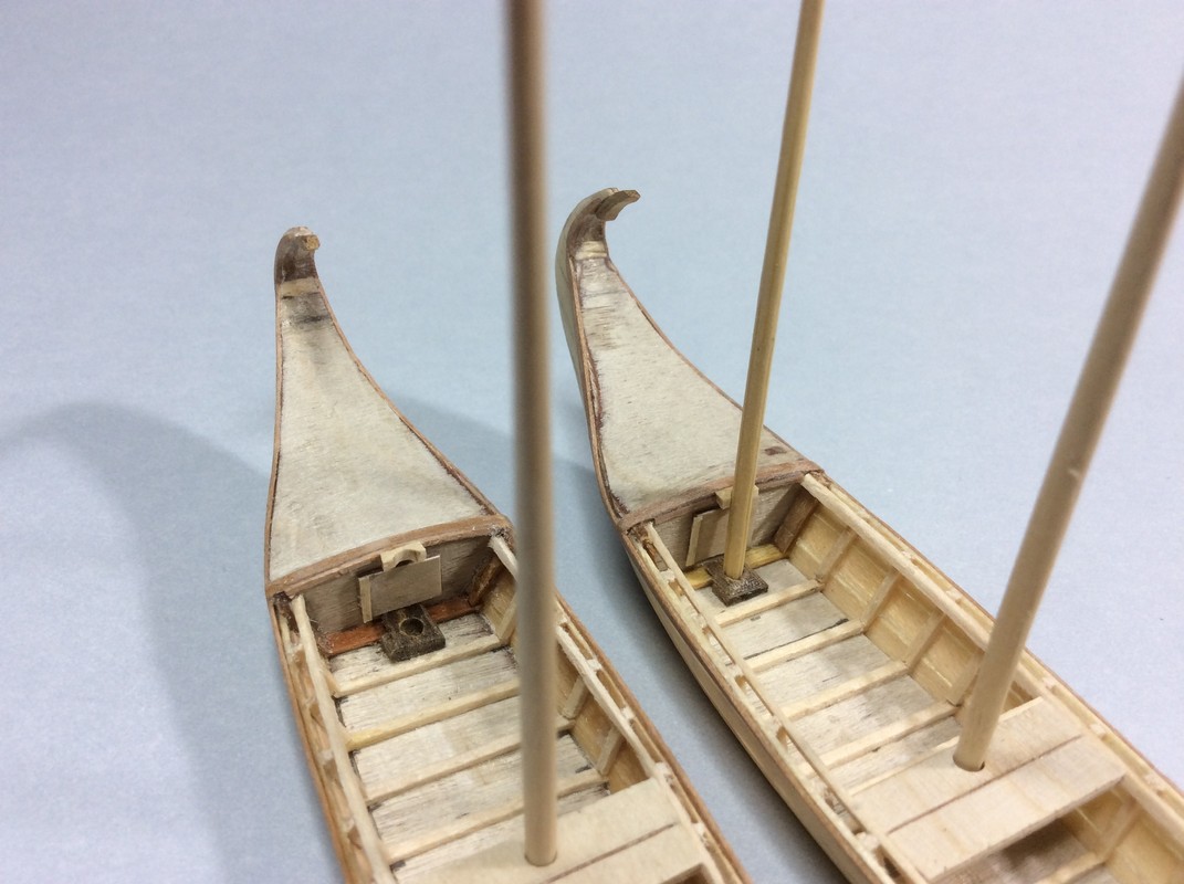

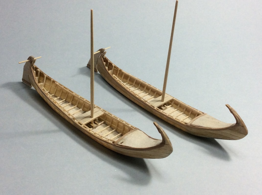

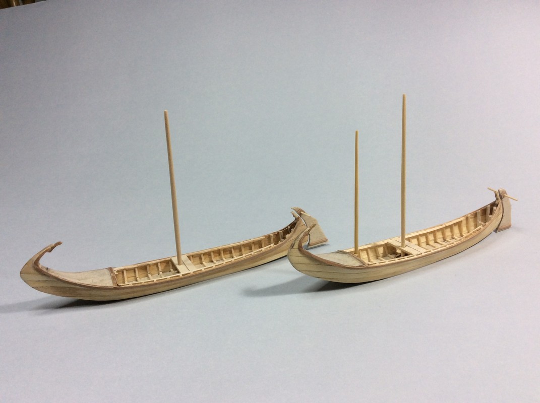

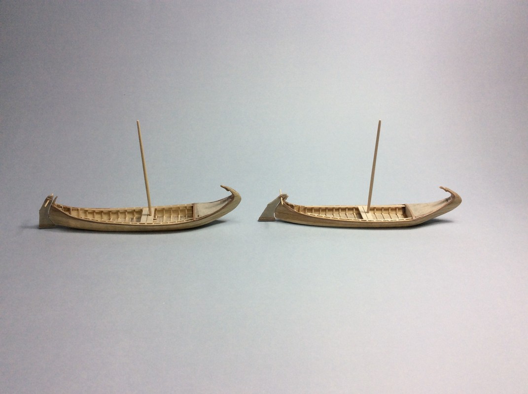

Ya están montados los bancos de arbolar y las carlingas. También he añadido las puertas de las camaretas, las molduras que en el vertente o barrote sirven de apoyo al mastaréu, y los tinteros para calzarlo en la correspondiente caverna.
He arbolado (aún tan sólo están presentados los palos) ambos moliceiros, dotando a uno de ellos del mastaréu para en su momento envergar el traquete Y, en efecto, su colocación impide el acceso a la cámara, como muy bien observó Soult. Así que también está cargada de razón la observación de JáCC de que sólo se arbolaba en ocasiones este segundo palo, que además era de muy sencillo montaje y desmontaje.
