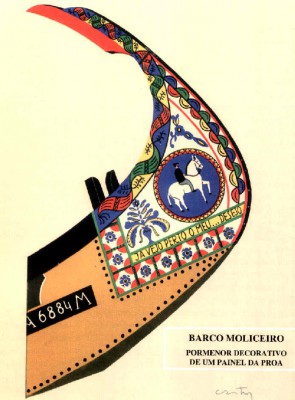

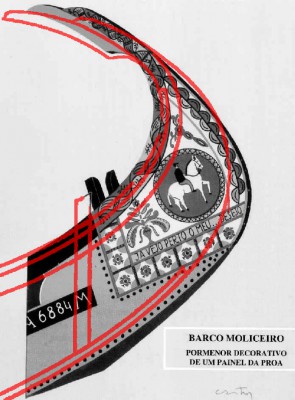

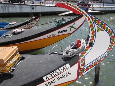

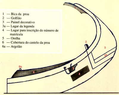

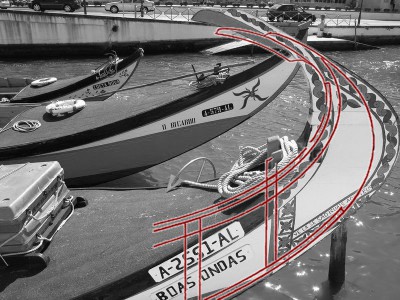

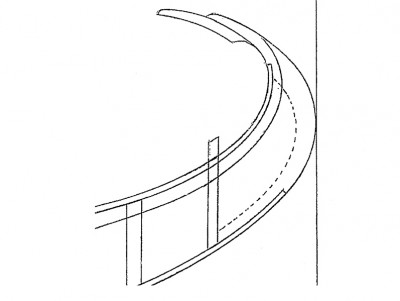

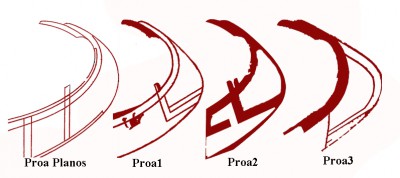

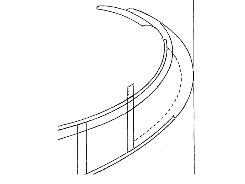

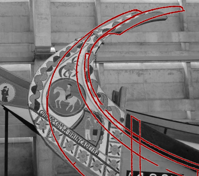

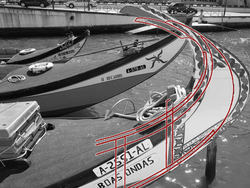

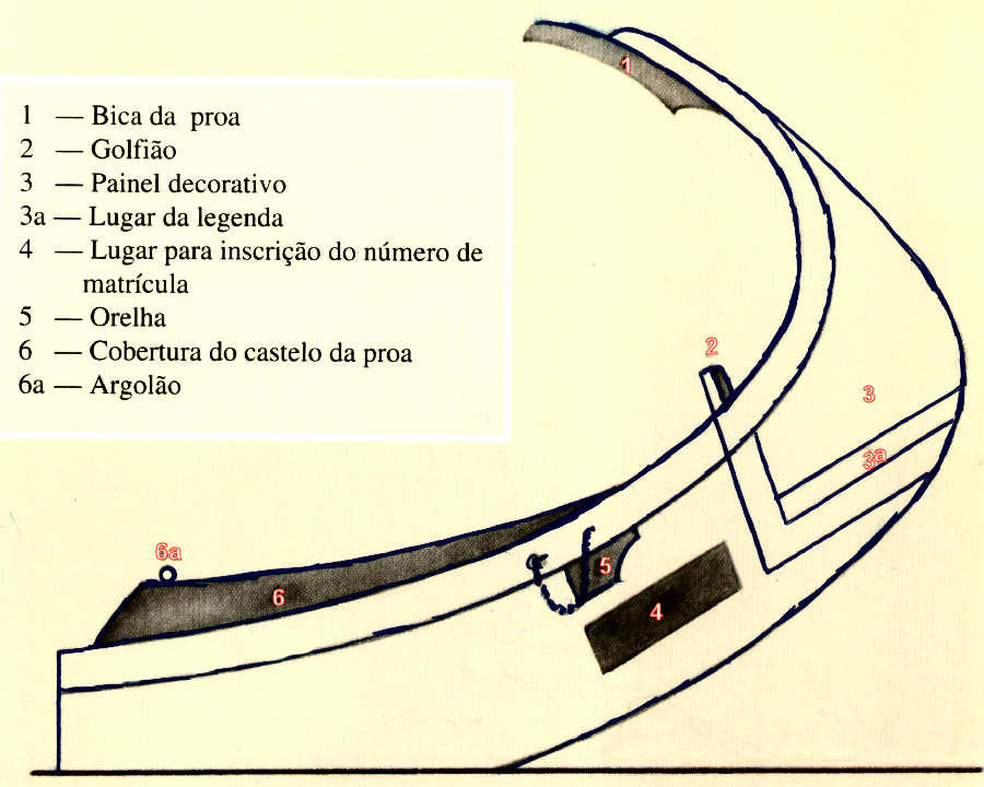

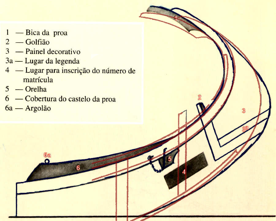

Bueno, ya me he liado con los planos, y me ha llamado la atención la curva de la roda, que en éstos planos resulta una curva muy "limpia", y yo recordaba una forma más gibosa. Me he puesto a comparar imágenes y planos y resulta que esta curva no es nada estandarizado, cosa bastante normal teniendo en cuenta la forma de construcción totalmente artesanal. Supongo que dependerá del gusto del constructor y de la forma de los maderos de que disponga en cada ocasión.
Dejo algunas de las imágenes que he comparado y varios dibujos que he hecho sacando las formas de las distintas rodas.
En las fotos hay que tener en cuenta la deformación producida por la perspectiva, pero aún así se aprecia que son claramente diferentes.
La última foto es del moliceiro que está en el Museu da Marinha de Lisboa, que se supone que es el barco del que están sacados los planos. No se parece mucho. He usado esta foto en la que no se ve mucho la proa porque es la que está hecha más de frente, y hay menos deformación en la imagen.
De todas estas comparaciones deduzco que los planos del casco están cogidos de este barco del museo de Lisboa, pero para la forma de la roda, el autor ha "idealizado" las curvas, pero en la realidad son bastante variables.
Así que creo que es algo que queda al gusto del modelista. Yo aún no he decidido cual de ellas hacer, aunque me inclino por una forma aproximada a la tercera proa.

Pues tienes toda la razón, lo único que se me ocurre para paliar algo esta anomalía es prolongar las tablas de las muras y conseguir esta bonita jiba proel. Cuando forre me plantearé esta terminación si la estructura lo permite.

Yo he modificado ligeramente sobre el plano la forma de la pieza de la roda, dándole una forma un poco más angulosa, y no afecta en absoluto a la curva del resto de la proa, no es necesario hacer más cambios.

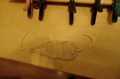

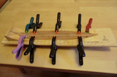

Finalmente he escalado los planos a 1/64, y me da una eslora de unos 25cm. Ya he construido la grada, mañana le haré alguna foto.
Dado el tamaño del modelo y de la grada, puedo doblar las tablas del fondo sujetándolas sólo con pinzas, lo que resulta muy cómodo.
Voy a emplear cerezo de 0,5mm para el forro y nogal de 2,5mm para las cuadernas.
Mañana empezaré con el fondo y pondré mis primeras fotos.

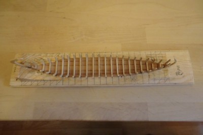

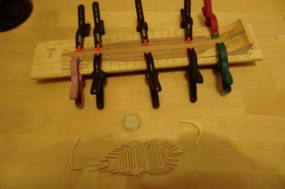

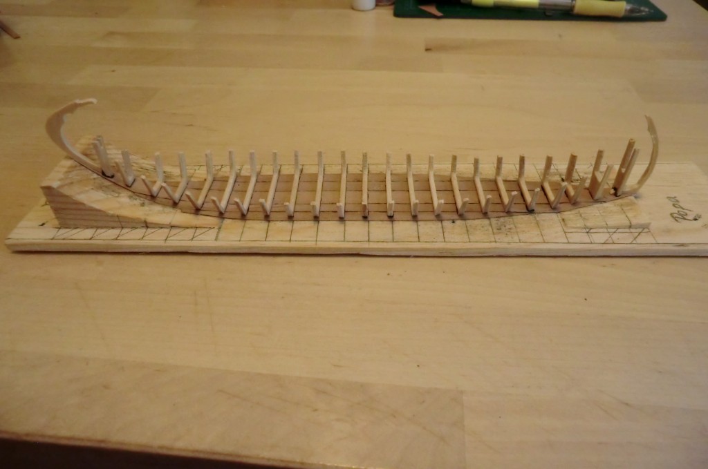

¡Por fin he empezado!
Dejo una foto de la grada. Ahora, a cortar las cuadernas

Si señor se va viendo como prospera "teu asteleiro" y da alegría, muy bien.Soult escribió: -- Yo he modificado ligeramente sobre el plano la forma de la pieza de la roda,
-- Voy a emplear cerezo de 0,5mm para el forro y nogal de 2,5mm para las cuadernas.
Destaco dos líneas del tu anterior post, yo añadiré antes de forrar esa parte, el añadido que falta; ya que como dices no afecta al resto de la curva.
¿por qué estas maderas y si este es el modelo que pintarás?, sobre la ultima foto ¿qué cola has usado que se ve tan oscura?

En principio no sé si lo pintaré, el grande seguro que sí, pero éste, al ser tan pequeño lo veo difícil. De todas formas si lo pinto, haré las decoraciones de proa y popa, pero el resto lo dejaré en madera.
Al final no uso la madera de nogal para las cuadernas, porque tenía otra del grosor justo, pero no sé qué madera es, no lo recuerdo. La de cerezo sí la mantengo.
La cola es cola blanca normal tintada en negro, la uso para simular el calafateo, y además no deja manchas blancas de cola. Se puede tintar con acrílicos o con Negro de humo.
Por cierto, estoy cortando las cuadernas y la número 2, que viene dibujada a parte, NO se corresponde con la de la caja de cuadernas, es más grande. Las otras tres están bien.

Soult escribió:Por cierto, estoy cortando las cuadernas y la número 2, que viene dibujada a parte, NO se corresponde con la de la caja de cuadernas, es más grande. Las otras tres están bien.
Gracias por la pronta respuesta, entonces si dejas vistas las maderas se apreciarán que no son de pino, imagino que tendrás pensado poner algún tinte que homogeneice el conjunto.
¿La chapa de 5 décimas es de las de cantear? supongo que ya habrás mirado que no esté pre encolada o lleve papel.
Y si, la cuaderna 2 es mas grande, yo la tengo puesta ya como has visto, será cuestión en mi caso que va pintada en "adelgazarla" a la hora de forrar.

No es de cantear, son chapas de distintas maderas que compro así de finas. Son muy útiles para pequeños detalles, cubiertas etc.

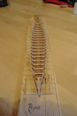

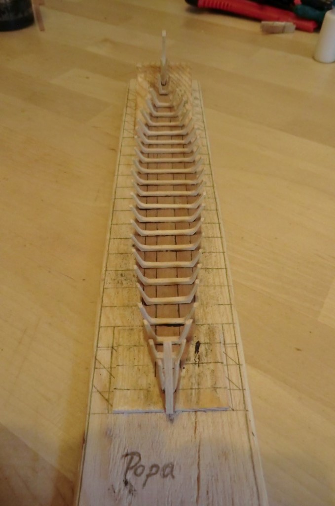

Bueno, dejo unas fotos de mis avances

Soult, esa enramada tiene una pinta estupenda; debes estar casi al límite, por la fragilidad de los braços, para hacer la construcción sin molde. En mi caso los cálculos previos que he hecho me llevan a una escala de 1:110, lo que me exige hacer la construcción de fuera a dentro, de tal manera que el casco sea autoportante por el pegado a canto del fondo y las tracas, siendo añadidas posteriormente las cuadernas, que no cumplen entonces función estructural alguna.
Por ahora todo mi trabajo es de reflexión previa, aún no puedo meterme en harina (bueno, en serrín).

Pues la verdad es que se ven frágiles, pero como las tracas son tan finas y de cerezo, que dobla tan bien, no creo que tenga problemas.
