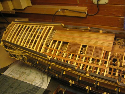

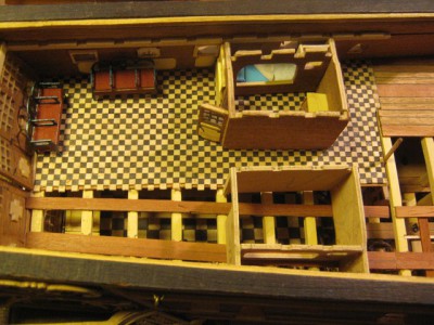

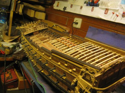

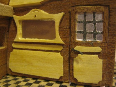

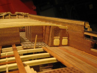

gracias a todos por vuestros comentarios. me dan mucho animo.

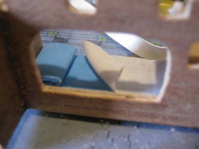

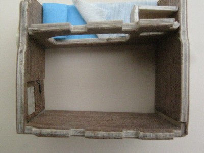

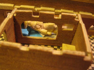

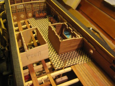

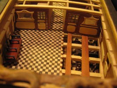

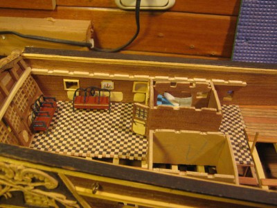

casi está terminado un camarote

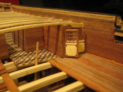

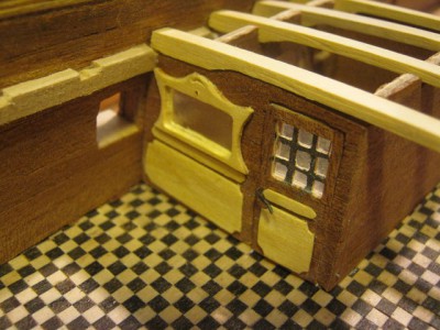

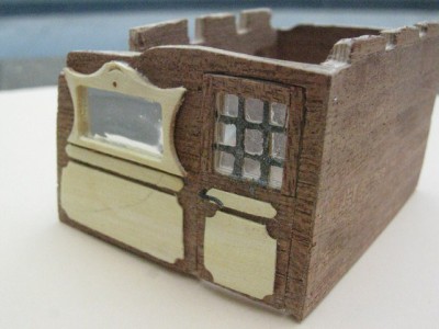

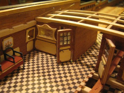

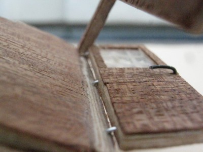

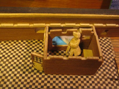

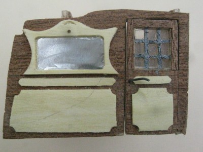

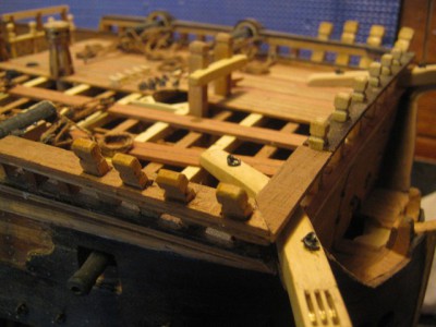

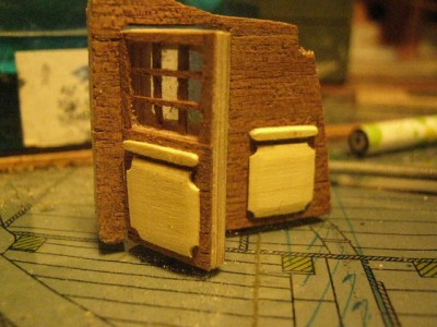

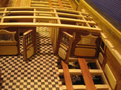

la puerta que da al balcon, se le ha despegado la visagra.
a esta puerta, le he clavado alambre de 0´5 mm, y se puede abrir y cerrar (pocas veces) y se queda en la postura que la dejo. me gusta como queda.

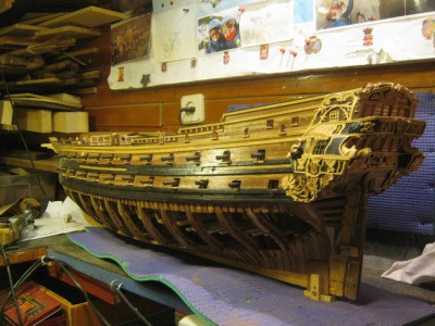

El nombre de gran cabina le queda chico a tu Fleurón. Y el inspector mas que contento con el trabajo que estas realizando. Felicitaciones por los avances.

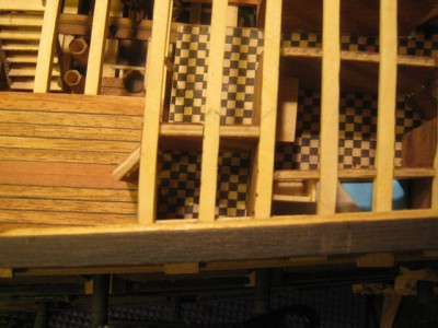

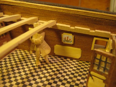

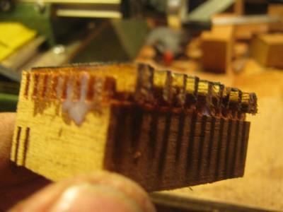

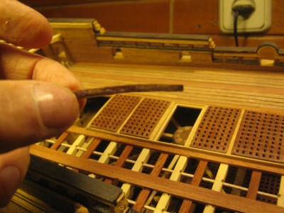

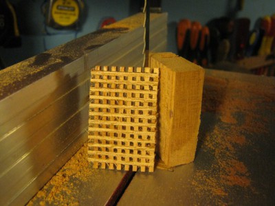

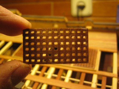

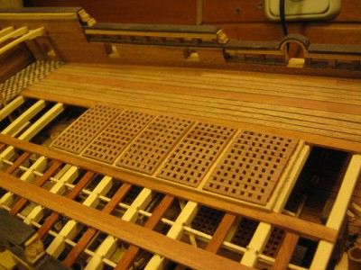

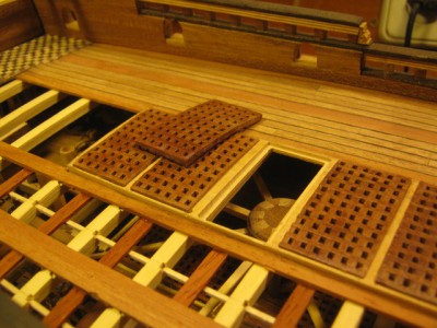

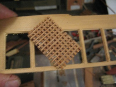

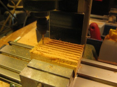

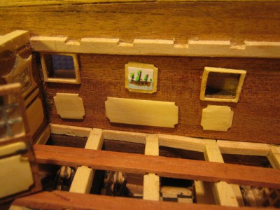

he encontrado un trozo de cotibe, con el que he hecho unos enjaretados nuevos.
los primeros , los hice de cedro, pero no me gustaron.

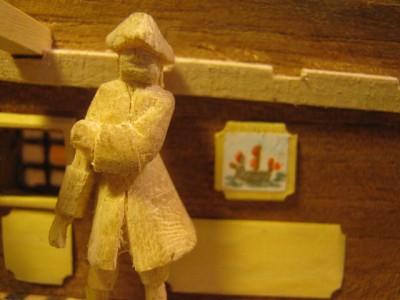

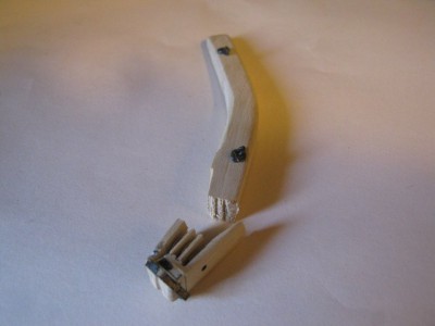

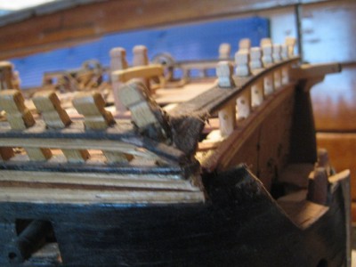

del barco no digo nada que ya está todo dicho... (muy muy bueno), pero lo del gato...
...y sigues como si tal cosa con que has acabado otro camarote? ten en cuenta que tienen 7 vidas, te puedes desahogar un poco...

Re: le fleuron paso a paso
pues si jesusja. estoy esperando al felino, para invitarle a unas cervezas.
mientras, seguimos sacando serrin.
un saludo cabrapente
