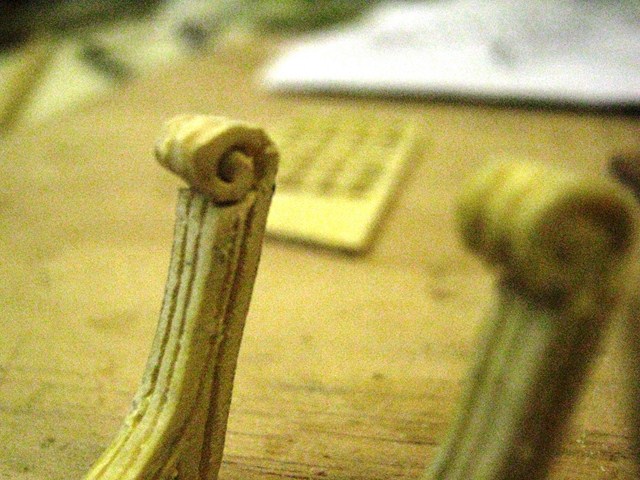

detalles de los arcos

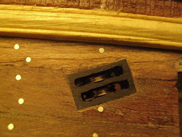

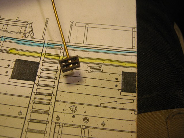

poleas

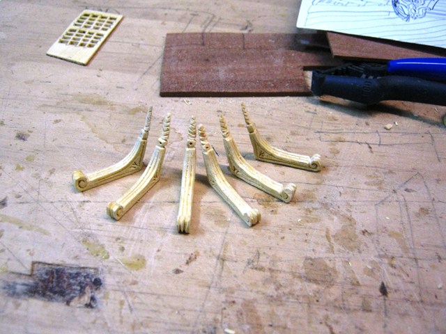

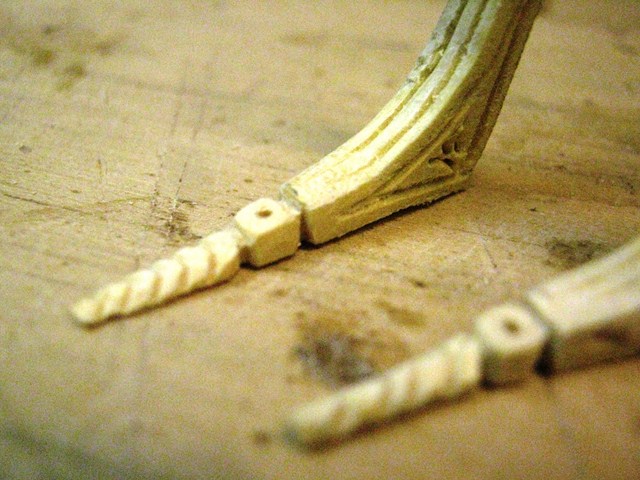

cabrapente
Mensajes: 1115
Re: le fleuron paso a paso

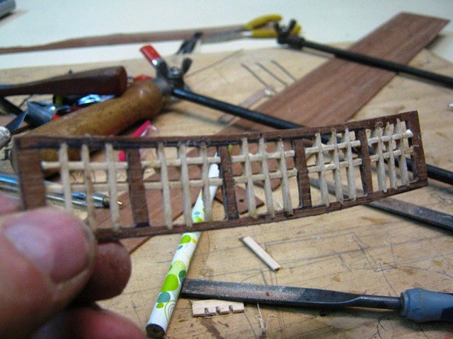

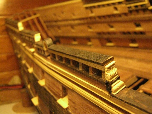

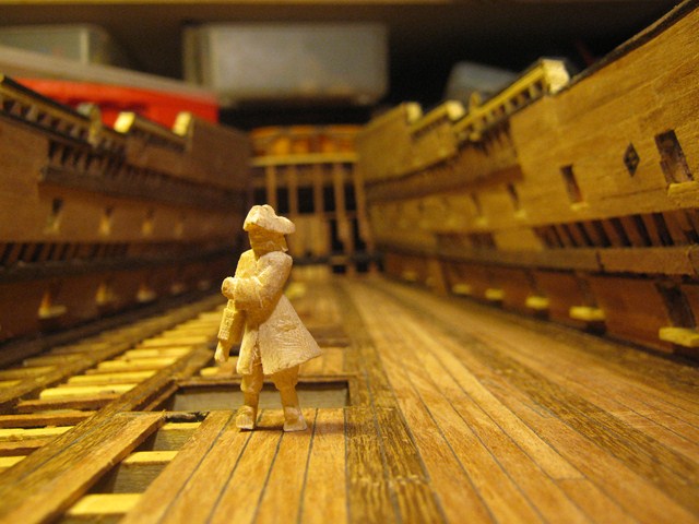

Mensaje por cabrapente »

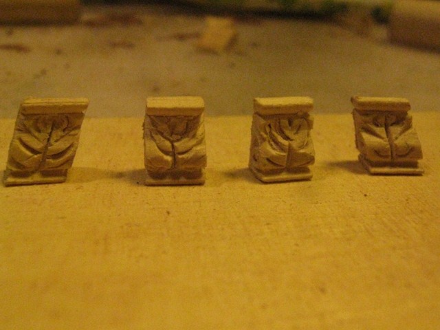

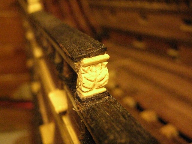

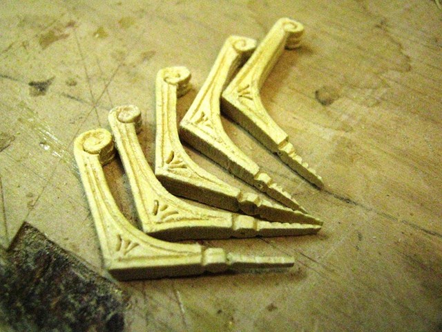

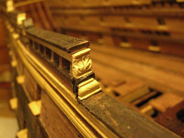

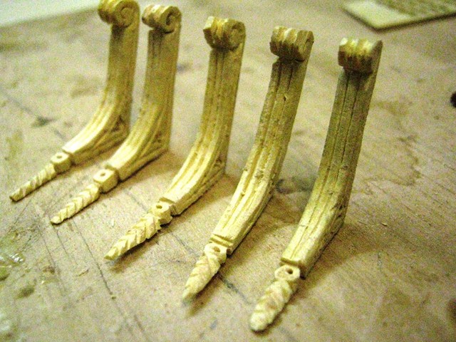

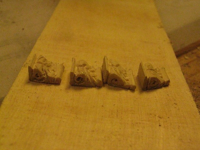

pequeñas tallas

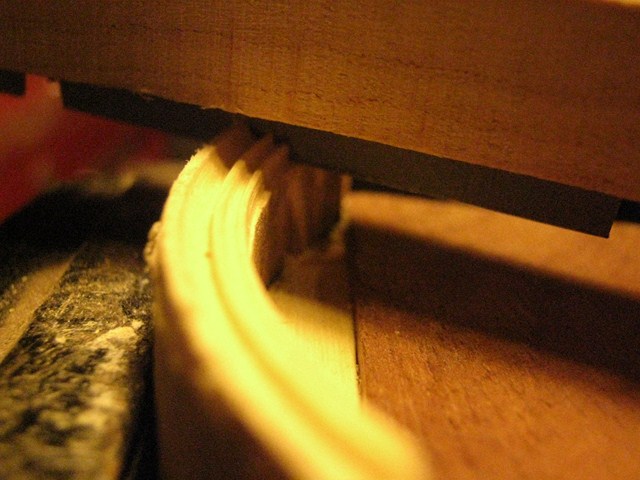

cabrapente
Mensajes: 1115

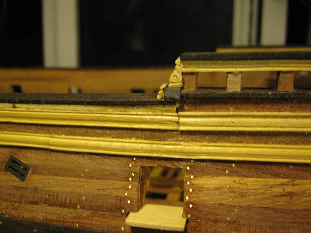

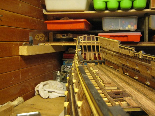

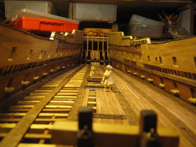

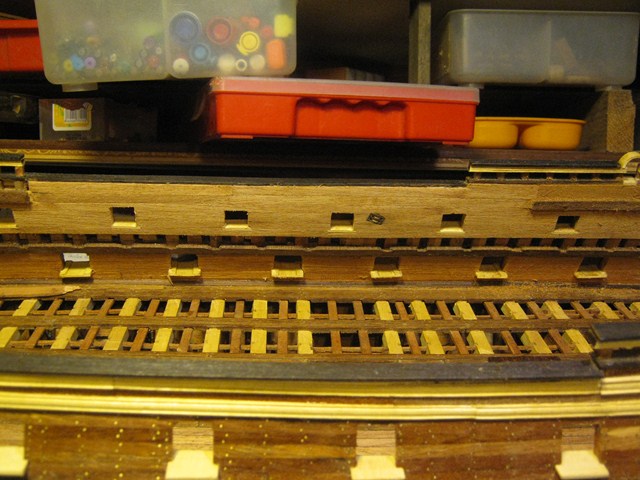

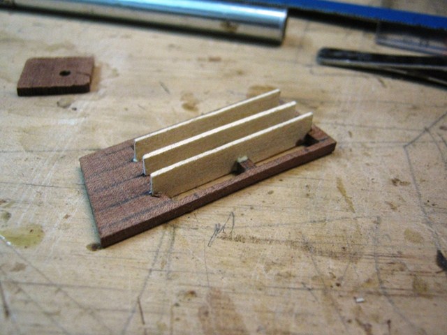

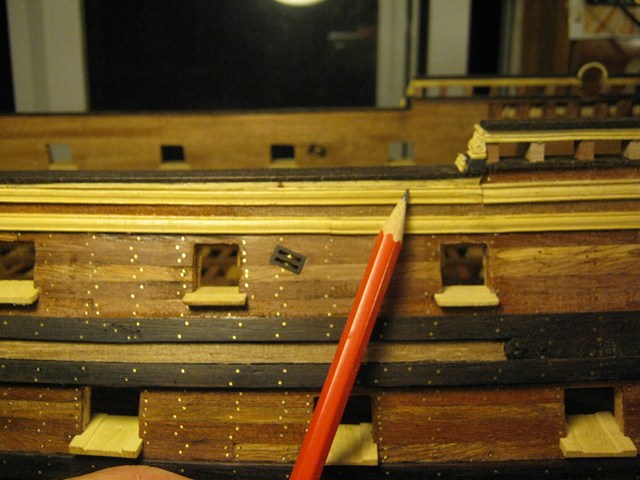

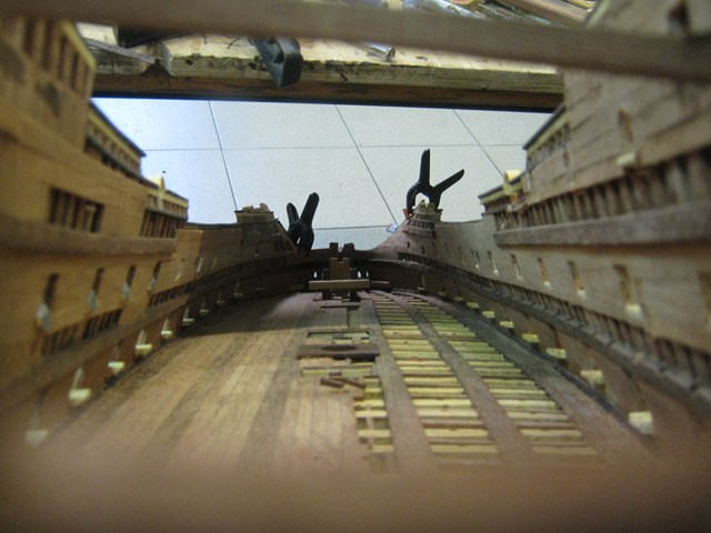

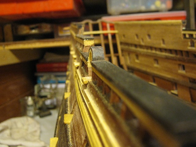

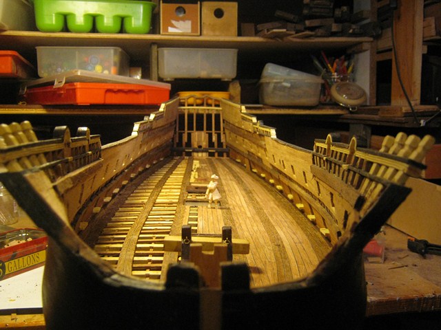

la banda de babor, en el centro, se quedó 3 mm mas baja de un lado. no estaban paralelas, así que le he metido una cuña para nivelarlas

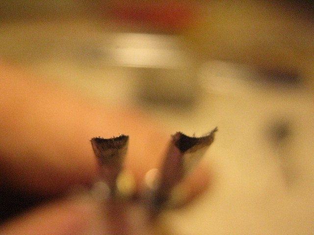

cabrapente
Mensajes: 1115

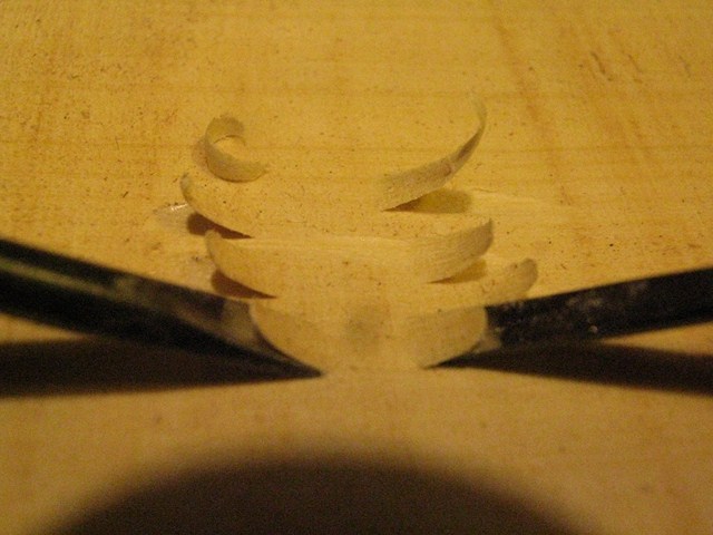

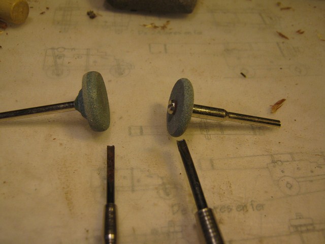

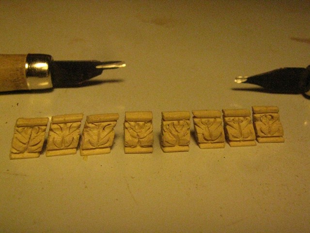

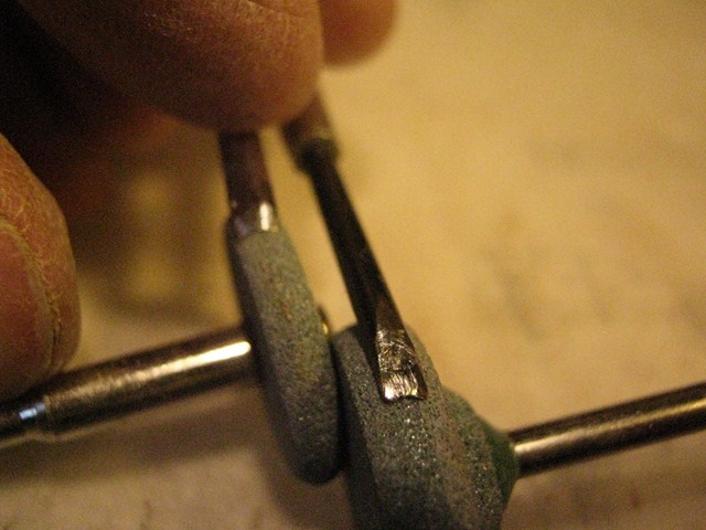

he fabricado otras dos gubias con destornilladores de precisión

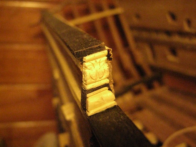

cabrapente
Mensajes: 1115

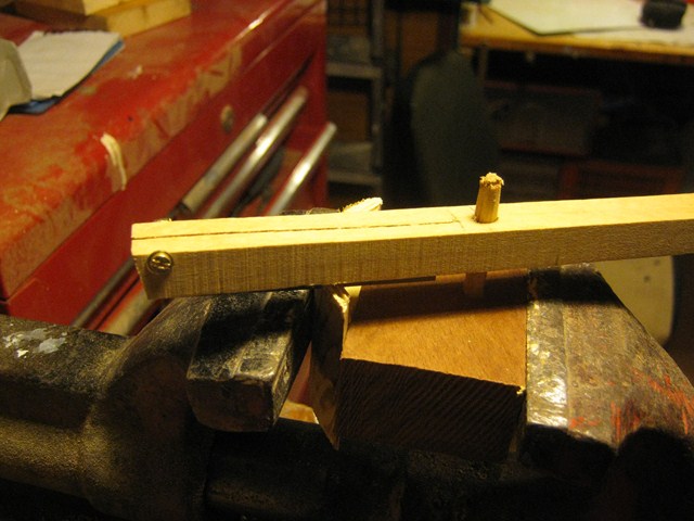

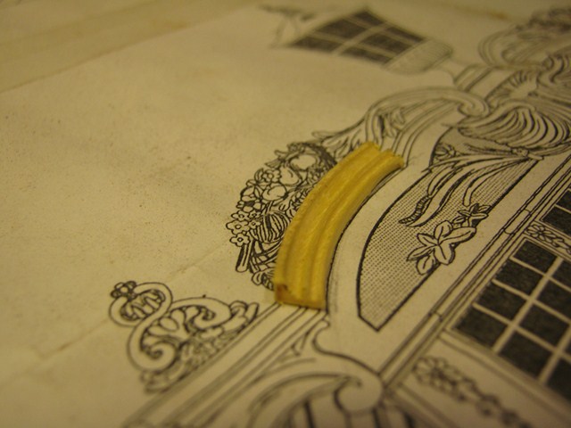

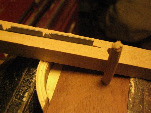

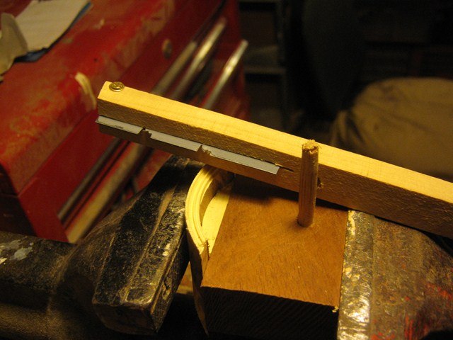

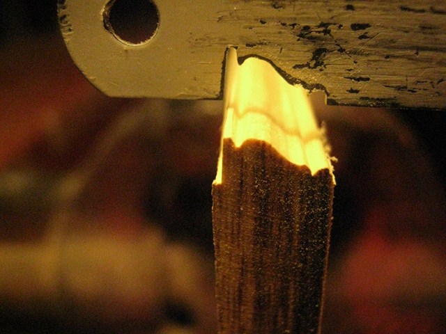

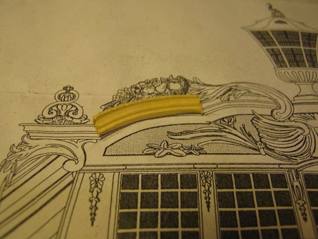

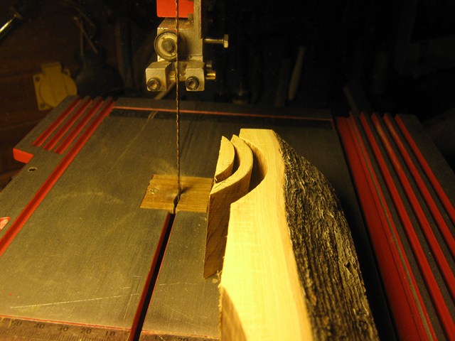

he sacado molduras curvas. el util, lo metí en un liston que sirve de compas.

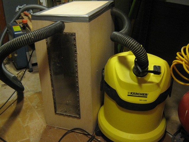

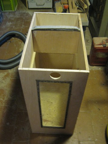

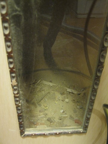

he fabricado un cajon que coloco entre la aspiradora y el tubo de aspiración.
recoge toda la basura, sin perder fuerza y sin ensuciar la aspiradora. je je je

cabrapente escribió:he fabricado un cajon que coloco entre la aspiradora y el tubo de aspiración.
El elemento filtrante dentro del cajón ¿ es un pedaso de tela, lienzo ?
Un fleuron con ese nievel de detalle no creo capaz de copiarte, pero el cajon . . . no creo que ya tenga derecho de autor :wink:
Felicitaciones por el fleuron. Magnífico trabajo
Saludos:
Alejandro Marano
Finalizado: Cuter Luisito
cabrapente
Mensajes: 1115
pues si el elemento filtrante es un trozo de tela, que tenga los hilos muy juntos, para que no pase el polvo de la lija.
lo principal es que quede hermetico para que no se escape el aire.

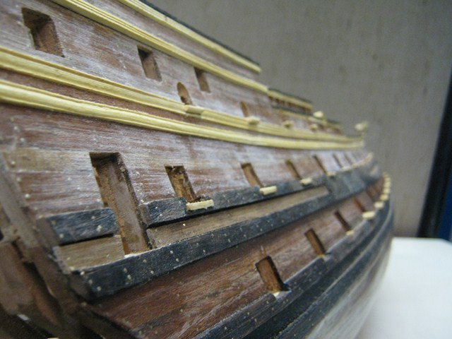

cabrapente
cabrapente
Mensajes: 1115

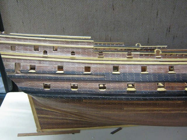

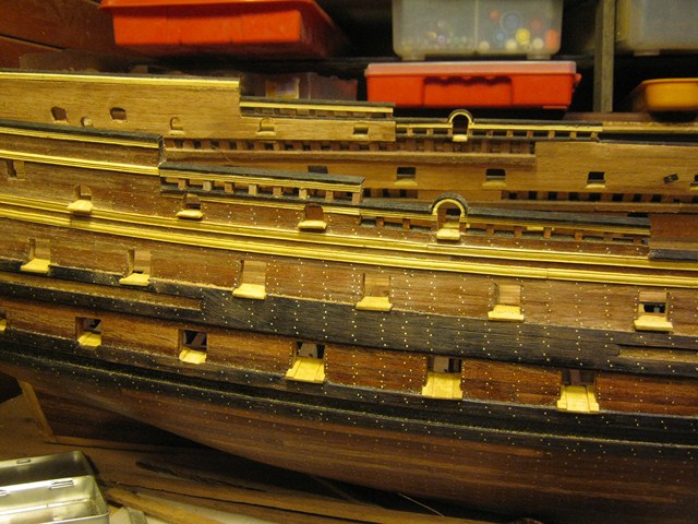

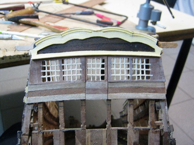

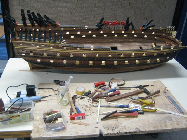

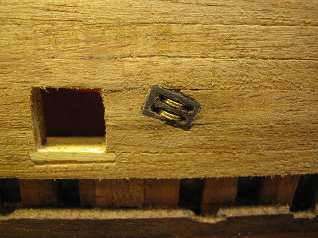

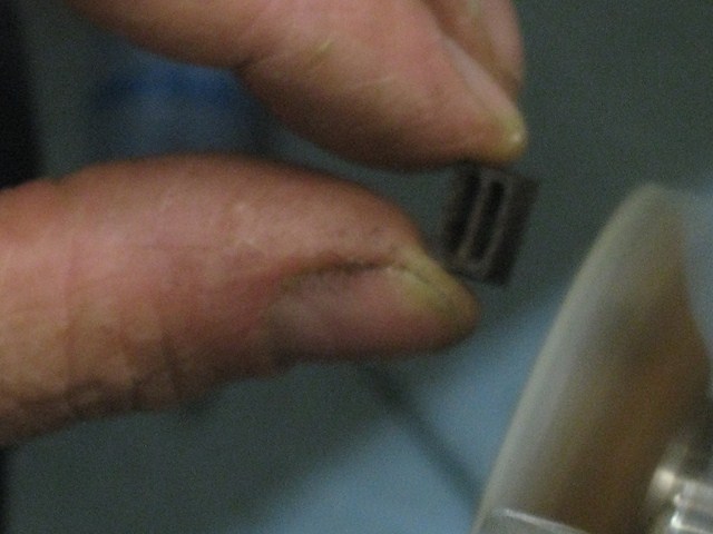

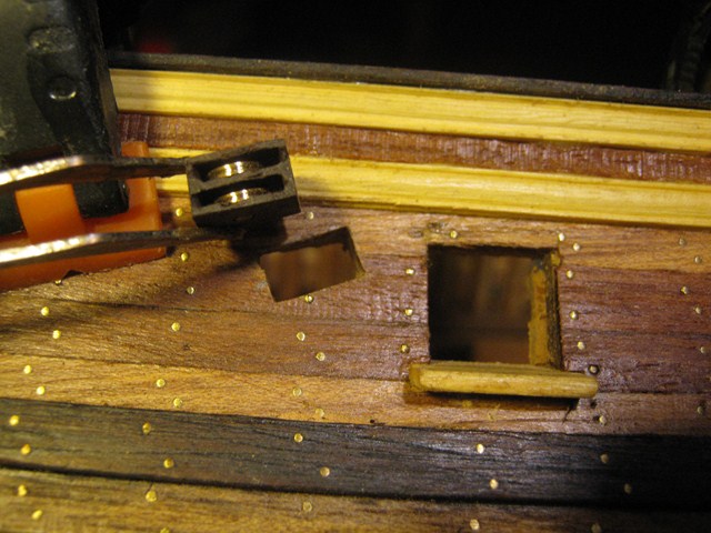

empiezo con las ventanas
