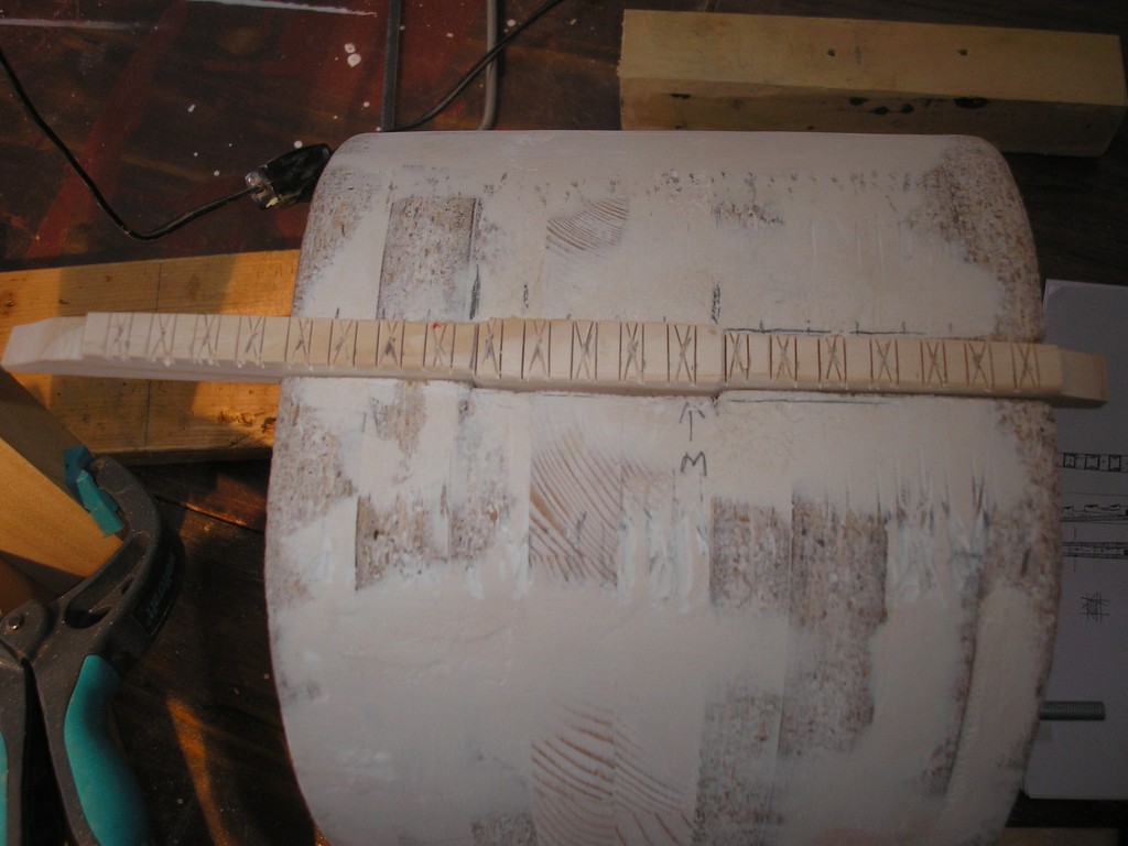

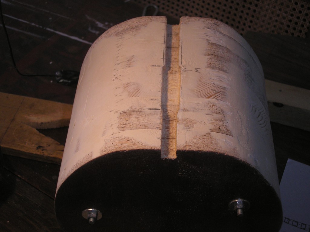

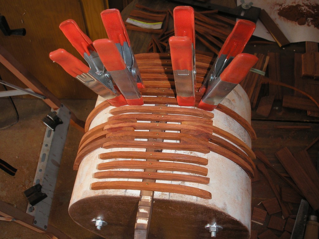

La técnica a seguir para hacer esta sección es la de molde sobre el que se irán colocando sucesivamente varengas y genoles siguiendo las líneas de trazo se dibujaron en el molde, calcadas de la Cuaderna maestra.
El molde está hecho con tablas de aglomerado que tengo de desecho, se hicieron cortes con plantilla, completamente iguales.
Marcas en cada una para hacer perforaciones, en el mismo punto de cada una, que luego servirán para colocar un tornillo sin fin que será el método de fijación, no van pegadas. El objetivo es que al acabar con las cuadernas se pueda desmontar el molde de una en una las plantillas si dañar el trabajo realizado, puede llegar a servir en un futuro para un nuevo modelo.
Es éste un método aprendido del colega Amalio a quien agradezco la lección particular que me prestó en su taller y todos los consejos que me ha proporcionado.

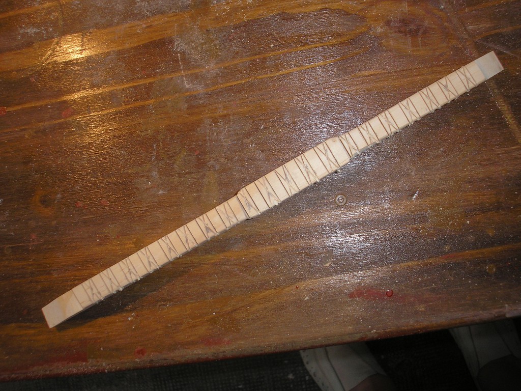

En el centro de la crujía del molde se practicó una hendidura a sierra y escoplo en forma de canal para alojar la contraquilla, pieza que es la primera en ser elaborada completamente.
Como puede apreciarse la parte central es algo mas ancha, corresponde este espacio a la carlinga del palo mayor, con la fonogadura para el tubo de la bomba de achique y el encastre en el que se alojará el palo mayor. Se practican los encastres para las varengas de 5 mm de ancho, se coloca el peine en el encastre practicado en el molde.
Esta contraquilla está hecha con madera de pino reciclada y teñida.

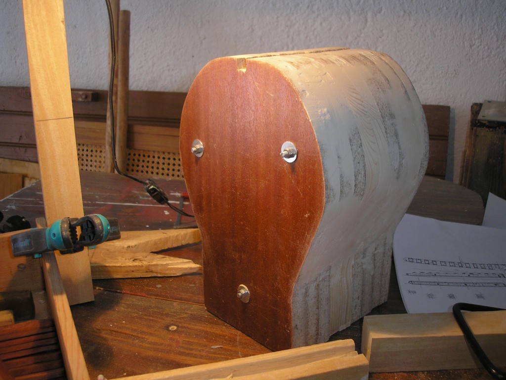

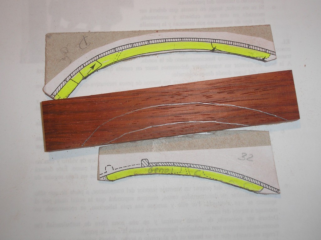

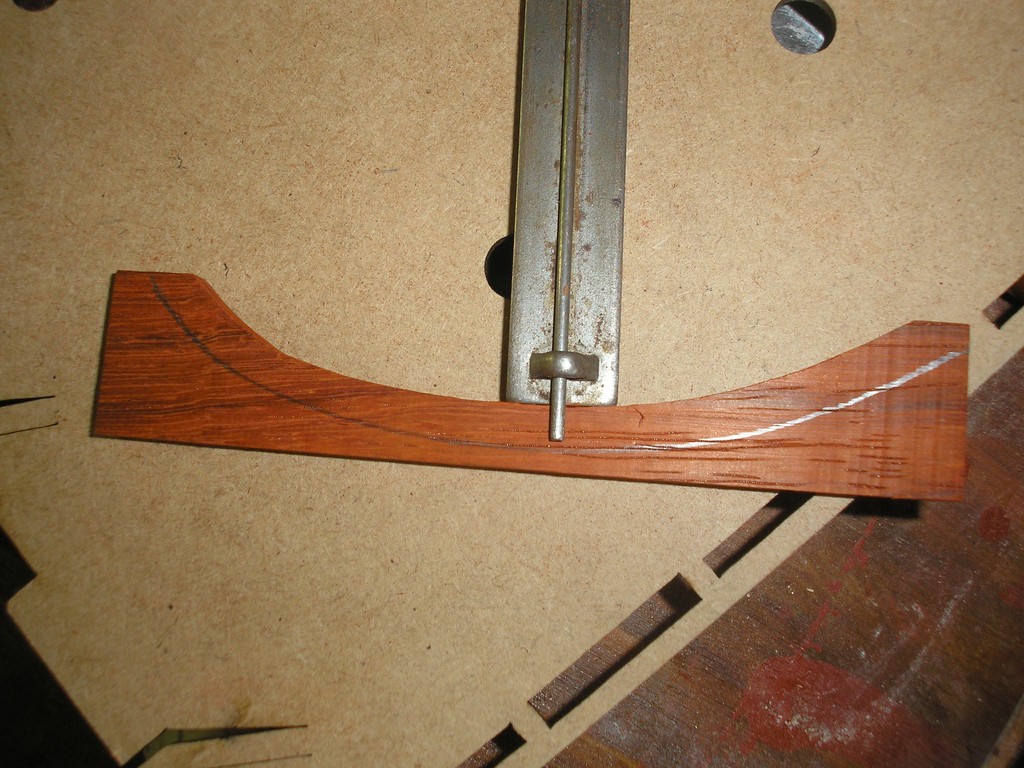

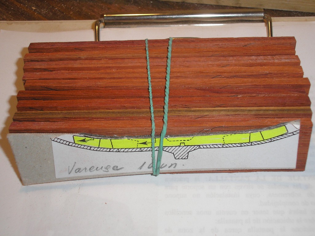

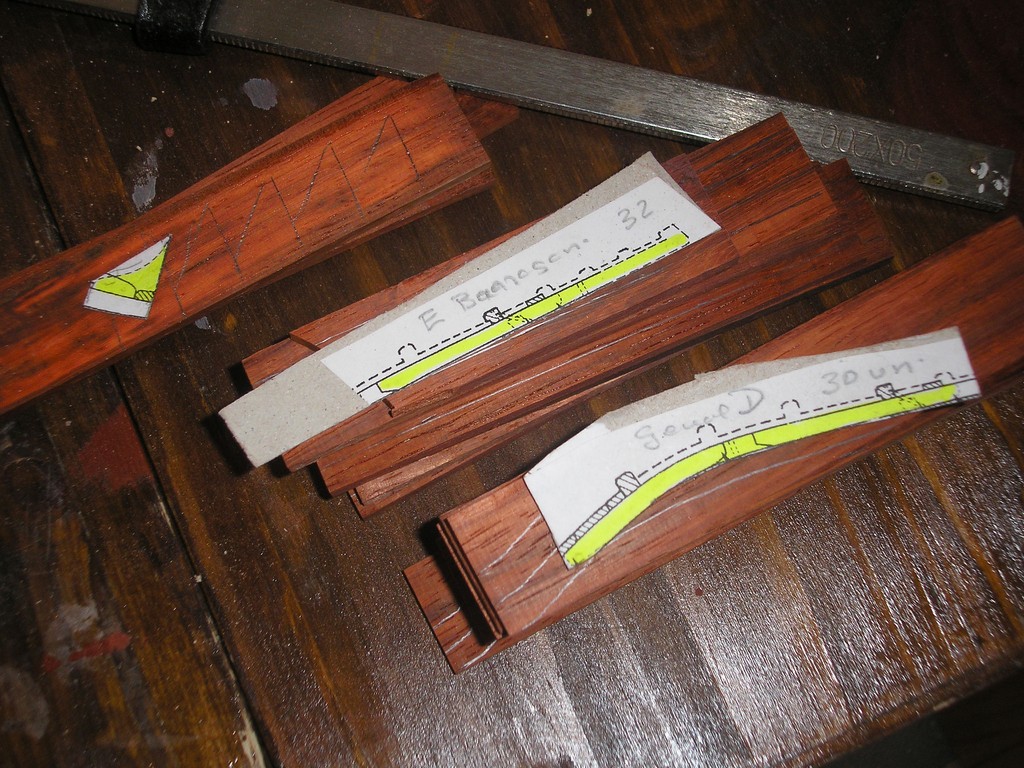

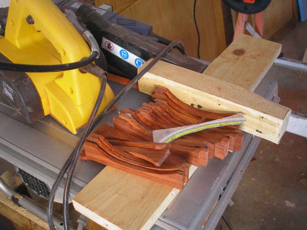

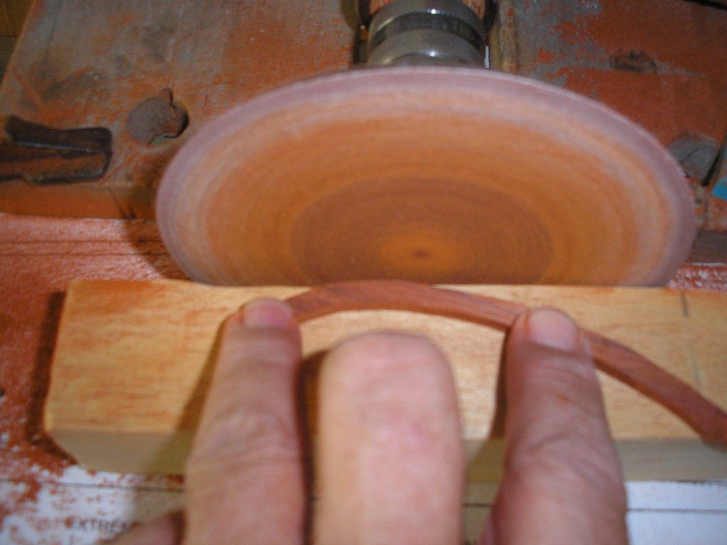

A continuación pongo un par de fotos de las plantillas que he realizado de varengas y genoles, sobre las tablillas de madera de eucalipto rojo, madera preciosa en el acabado, emplearé esta madera abundantemente.
Un saludo y hasta la semana que viene que estoy de vacaciones
Paco
Paco

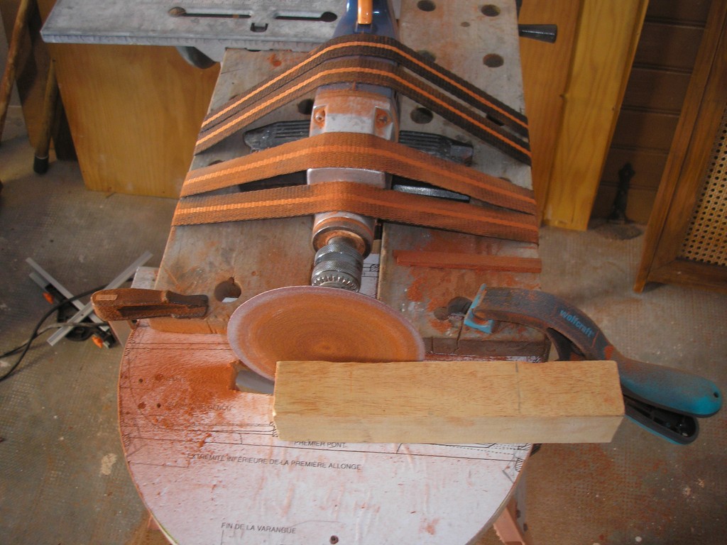

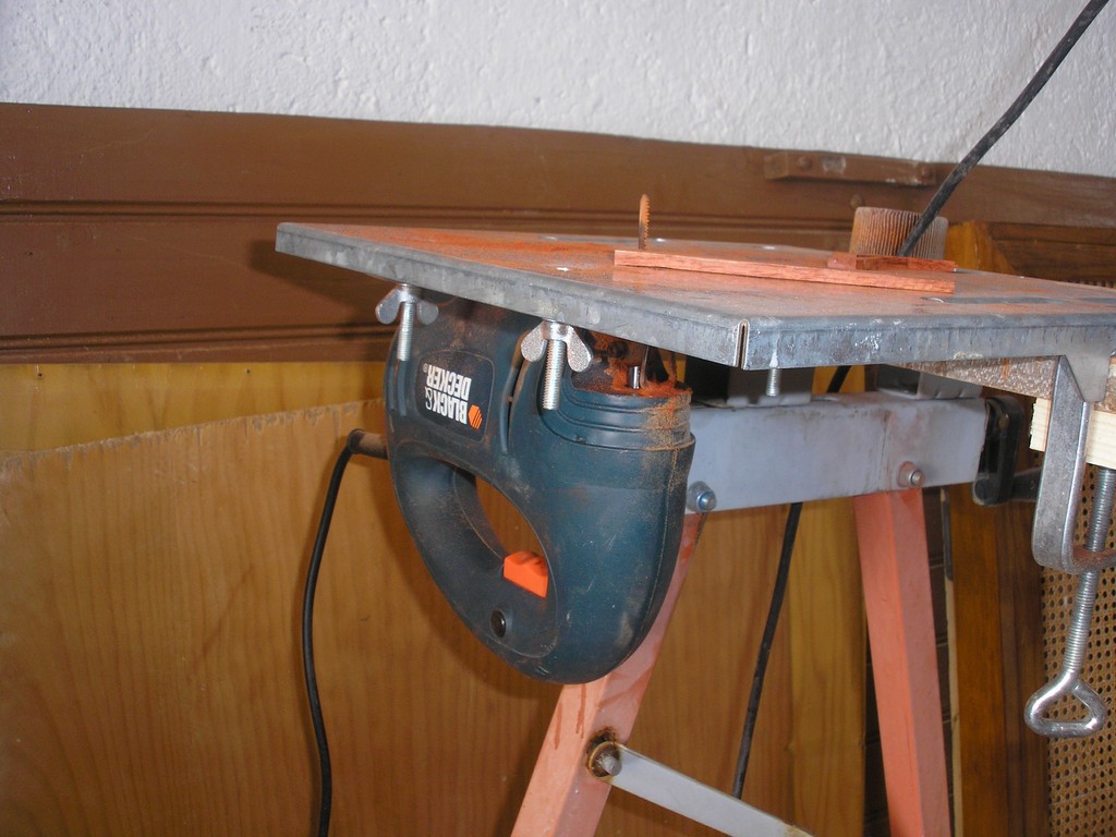

Iré poniendo fotos mas adelante, de momento os facilito parte de la maquinaría que estoy utilizando y algunos de los primeros pasos en la construccion del armazon.
Un saludo y hasta dentro de diez dias aprox.
Paco
La documentacion es la de Red Bay, que como dije me la ha facilitado el amigo Joseba.
Paco

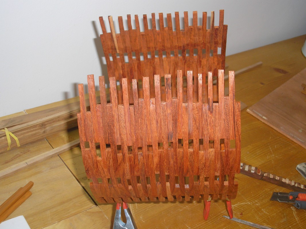

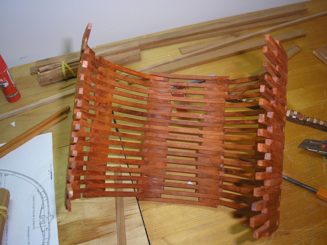

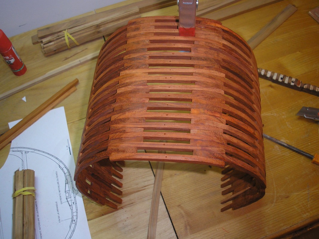

A ratos he ido haciendo cosillas y ya he completado el armazon del ballenero, esta en bruto.
Os muestro unas fotillos
Paco
Paco

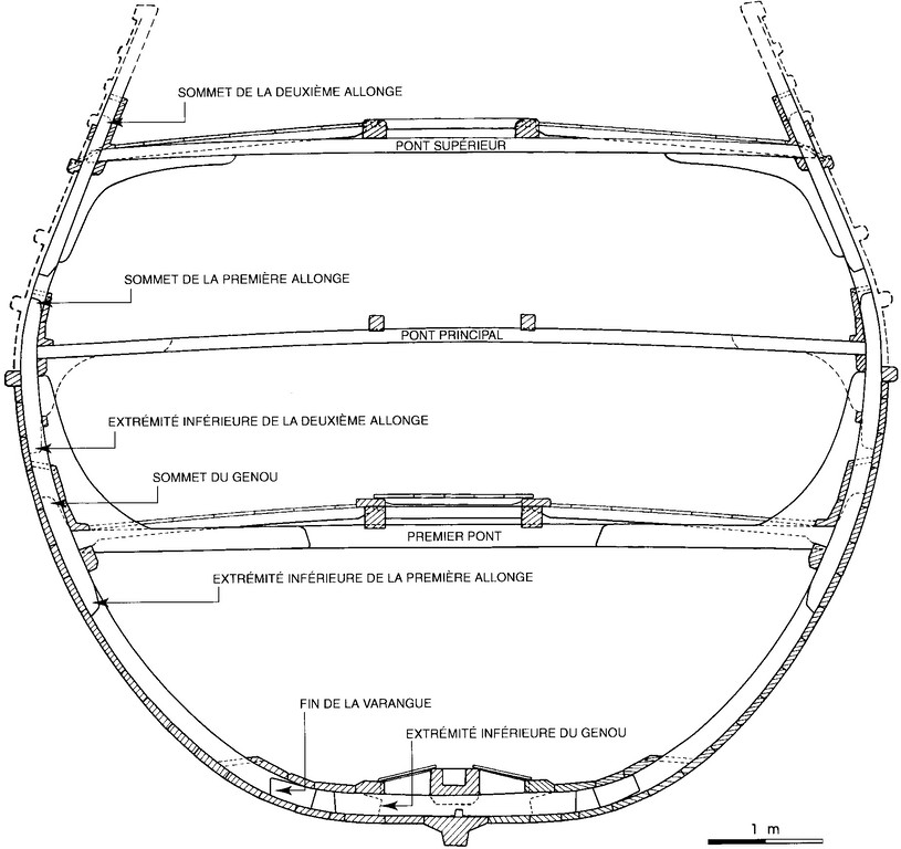

Vaya por delante que cada uno hace lo que quiere con su trabajo.
Echo de menos una de las singularidades qué dicha nave (pecio) aporta, me refiero a la unión varenga-genol.
Me refiero al diente (trapezoidal) del genol que encastra en la mortaja de la varenga, así cómo las terminaciones de las cabezas de la varengas y genoles.
Marengo
Marengo
Re: Seccion Ballenero Red Bay
Estoy totalmente de acuerdo contigo en lo de la singularidad, de hecho es una de las particularidades, junto con el diseño de la quilla, que mas llama la atención.marengo escribió:Vaya por delante que cada uno hace lo que quiere con su trabajo.
No obstante al plantear el trabajo considere innecesario hacer las mortajas de union entre la varengas y los genoles, ya que, estarían ocultas, por lo que he obviado hacerlas.
Dentro de este estudio tan detallado del pecio de Red Bay, hay varias cosas que se pueden hacer de forma independiente, aparte de la seccion central, una es la pieza principal de la quilla, que es de una sola pieza tallada con la traca de aparadura formando cuerpo con la misma. Otro trabajo interesantisimo sería la pieza que forma el codaste y la parte posterior de la quilla, lo que el la monografia nombran talon o zapata con los piques. Y por supuesto, de forma independiente construir los enlaces de varengas y genoles de la cuaderna maestra y consecutivas, dos o cuatro a lo sumo, con el fin de detallar precisamente las particularidades de las uniones entre cada pieza.

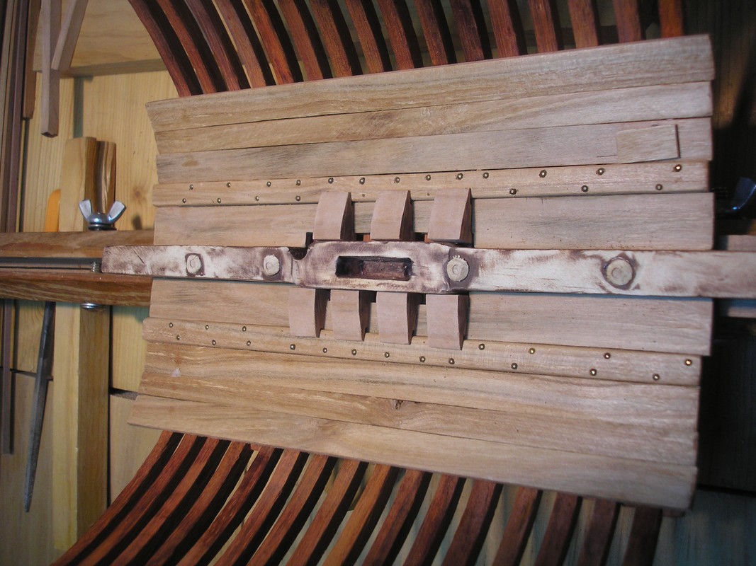

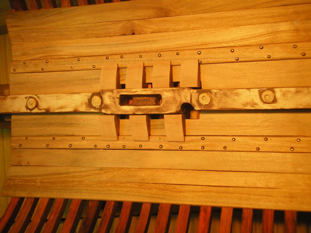

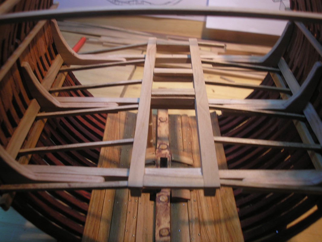

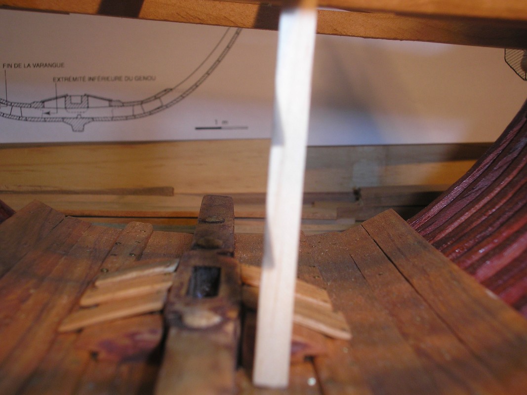

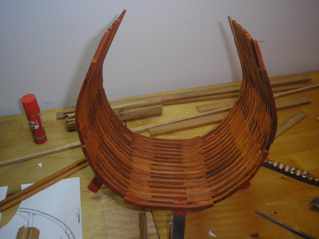

Para empezar he colocado la quilla y sobrequilla con las tracas del piso de la bodega, siguiendo el plano de la seccion vertical.
Como puede apreciarse, la ligazones de varengas y genoles estan cubiertas, es un ejercicio que me reservo para otra ocasion.
Las cuñas de refuerzo de la carlinga las he realizado algo fuera de escala para destacarlas, falta completar con las tapas entre cuñas.
Unas fotos daran mejor vision.
Paco
Paco
