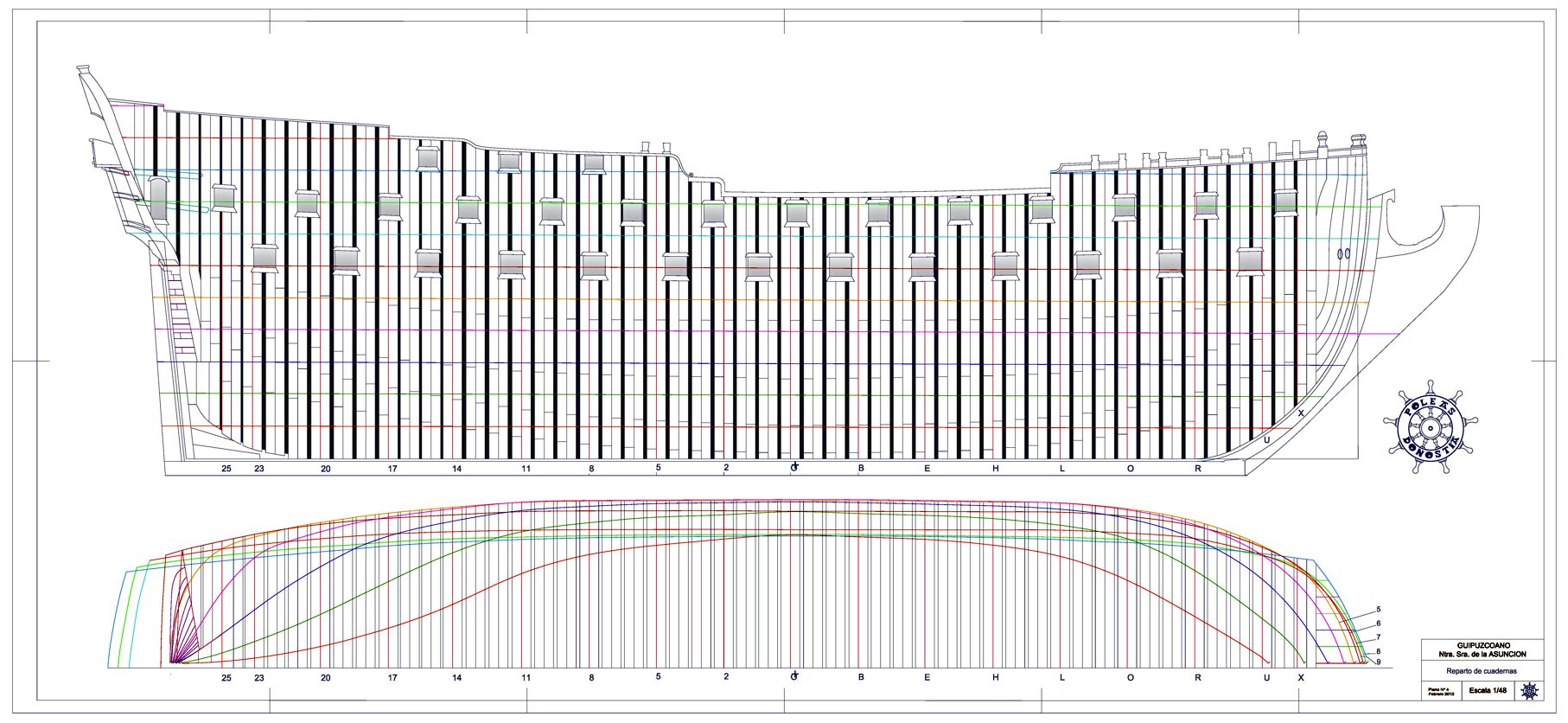

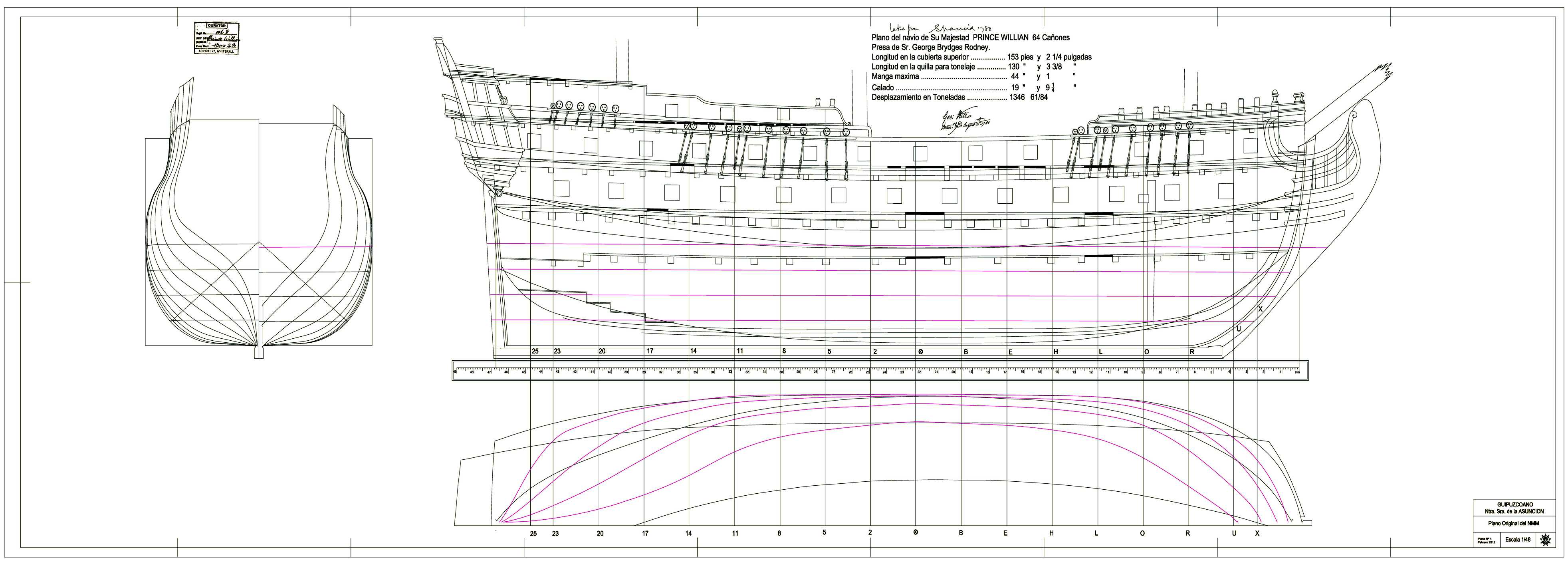

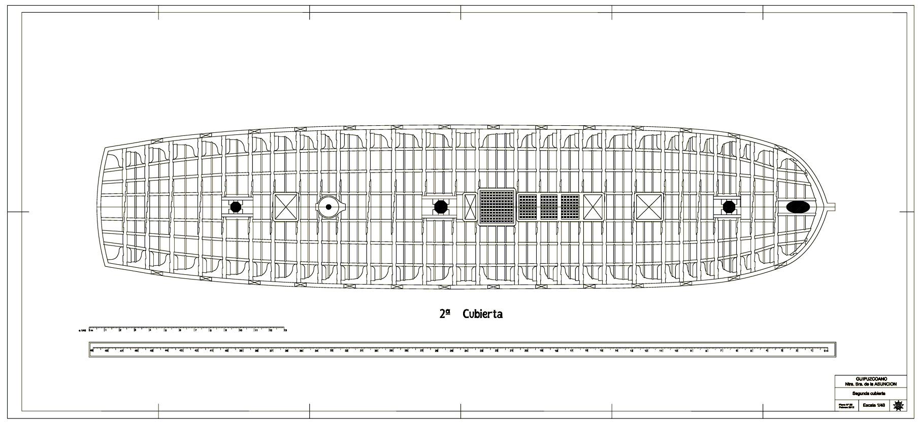

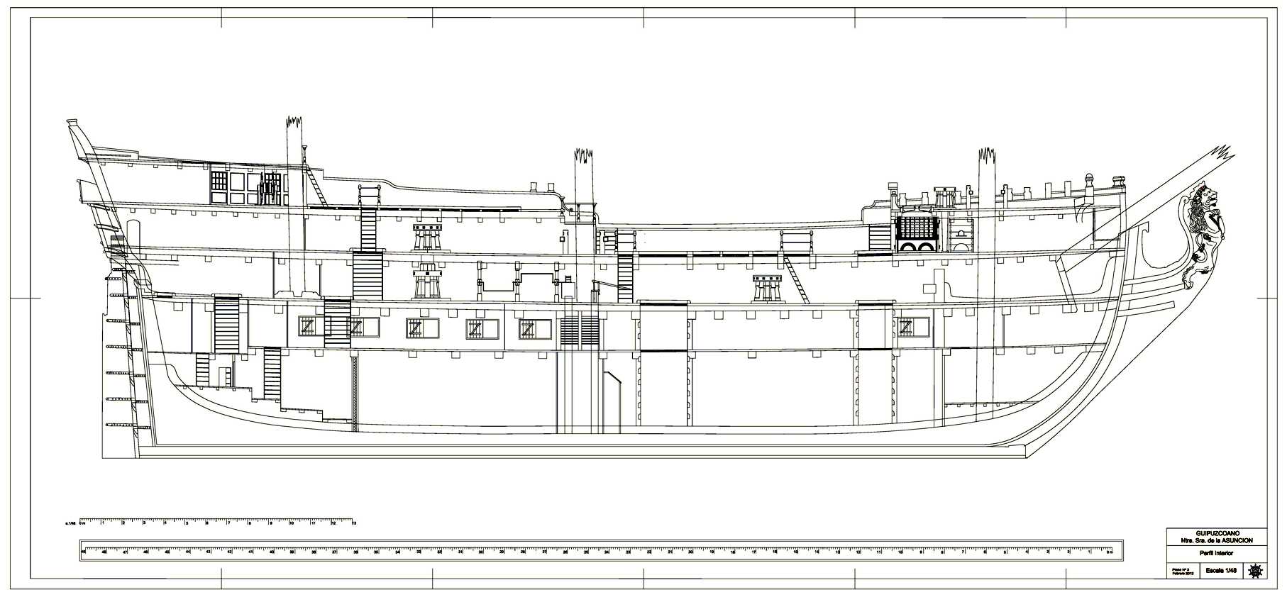

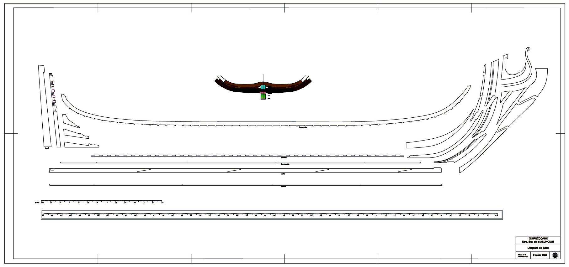

Saludos a todos. Llevo muchos años con el gusanillo de la aficion y hasta ahora ( jubilacion) no he tenido el tiempo necesario para dedicarme a ello todo lo que yo quisiera.Hacia finales de los 80 consegui del Museo Maritimo Nacional algunos planos de buques españoles capturados por los Ingleses, entre ellos dos pertenecientes a la Compañia de Navegaciion de Caracas, El San Carlos del cual realize una maqueta a escala 1/48 y el Guipuzcoano ( Prince William) del que tengo desde entonces comenzada una maqueta tambien 1/48 en enrramada del cual acabo de retomar los trabajos. Del Guipuzcoano tengo desarrollados unos planos en autocad partiendo del original ingles y toda la documentacion que he conseguido en todo este tiempo. La Compañia de Caracas construyo este buque en pasajes San Juan en los astilleros de Bordalaborda bajo la direccion de D. Manuel de Aizpurua en el año 1778, con arreglo a los planos del navio San Genaro 74 cañones construido por el metodo de Jorge Juan.
Hos pongo unos planos de ejemplo de lo que tengo delineado (30 Planos ). Los tengo reunidos en un PDF que pesa 4.400 Kb. Si alguien se anima estoy dispuesto a enviarselo por mail o si se os ocurre algo mejor . a vuestra disposicion.
Perdon por el rollo
Fermin
