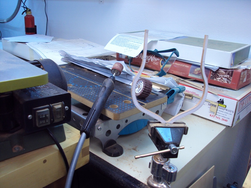

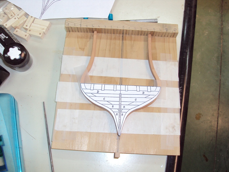

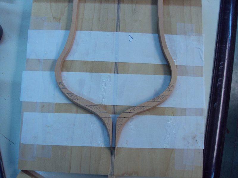

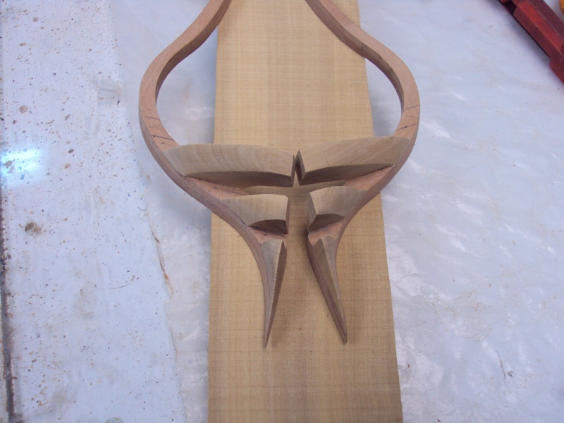

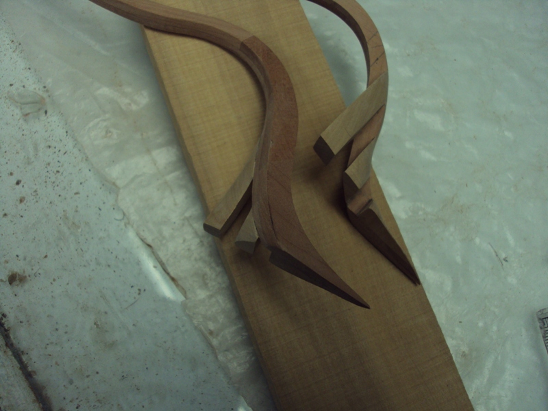

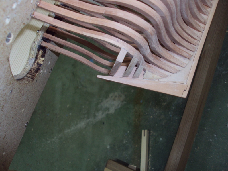

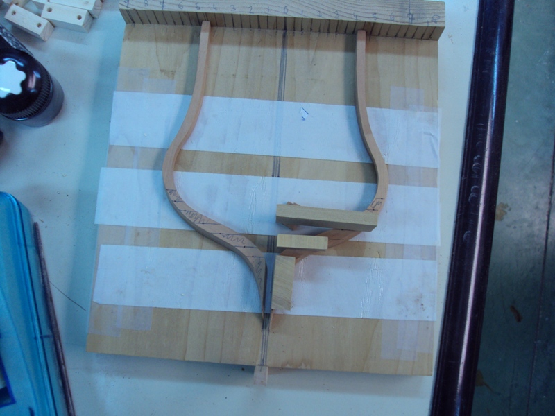

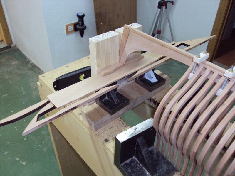

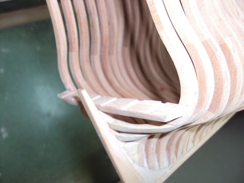

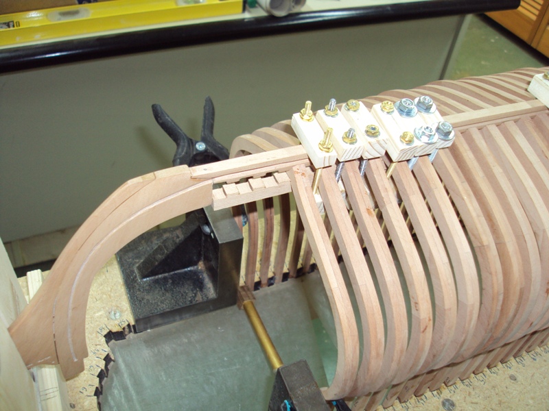

Antes de seguir preparando y colocando las cuadernas que faltan que ya no son enteras, me meto con la parte posiblemente más problematica del modelo y es la estructura de popa. En la foto "popa" se muestra lo que hay que hacer. La dificultad estriba enque hay que adaptar simetricamente la última cuaderna con el relleno inferior, con los dos travesaños que lleva encima y con el yugo que no se ve en la foto. Todo el conjunto debe estar adaptado entre sí y a la vez a dormido y debe seguir la linea imaginaria "berading line". Voy a hacer la construcción del conjunto separado del modelo de la suigueinte forma. Primero preparo el yugo según marca el plano dejando algún exceso para el ajuste final a la cuaderna. Y a continuación lo pego con epoxi al dormido teniendo mucho cuidado que me quede nivelado, 63 y 69. En otro lugar del foro he mostrado como he hecho las ranuras de encaje con el dormido y con la estructurade viguería superior (que no se como se llama).

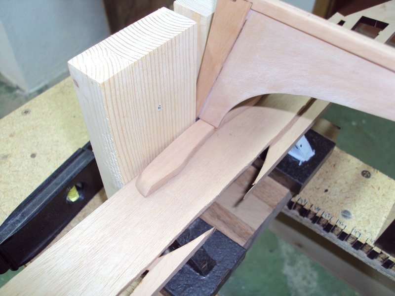

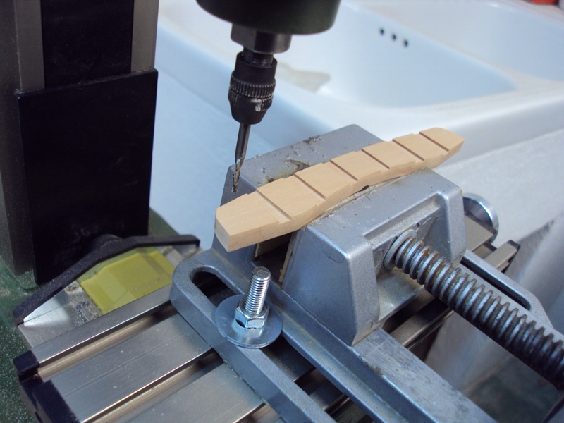

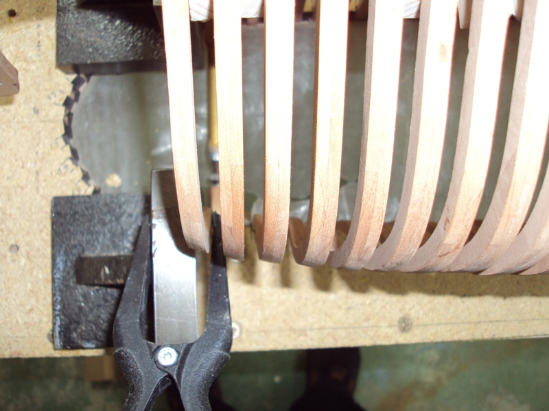

En 270 he colocado la cuaderna en el útil que preparé para ponerlas a medida y sujeto encima el dibujo de como tiene que quedar la estructura de popa. En 272 he traspasado las lineas de donde van a ir el relleno, los travesaños y el yugo. Y en 273 he presentado las piezas en bruto que he cortado para a continuación encolar a la cuaderna y tallar el relleno y los travesaños siguiendo para esto la curva natural de la cuaderna y comprobando a medida que vaya tallando con el apoyo en el picadero, el dormido y el yugo que ya está fijado a este. El sistema es teóricamente correcto y espero que quede bien si no soy un manazas o no me cuelo en algo.

Joseba escribió:Veo Luis que no te puedes aguantar las ganas de empezar con la popa :lol:
Una pregunta, los yugos A B y C de que material has cortado?. He estado mirando las medidas y de peral no hay pieza de esos grosores, o por lo menos en mi conjunto no hay.
Y otro inciso, los encajes para las gambotas que has hecho con la fresadora los has hecho por todo lo ancho del yugo, van así? O sólo hay que ranurar la parte que corresponde a la anchura de la gambota?.
EDITO: He vuelto a mirar los planos y lo correspondiente a las medidas de las piezas en bruto para los yugos A B y C, y me he dado cuenta de que había interpretado mal las medidas. :redface:
Así que imagino que has cortado de peral del sobrante de la pieza precortada de quilla y demás..

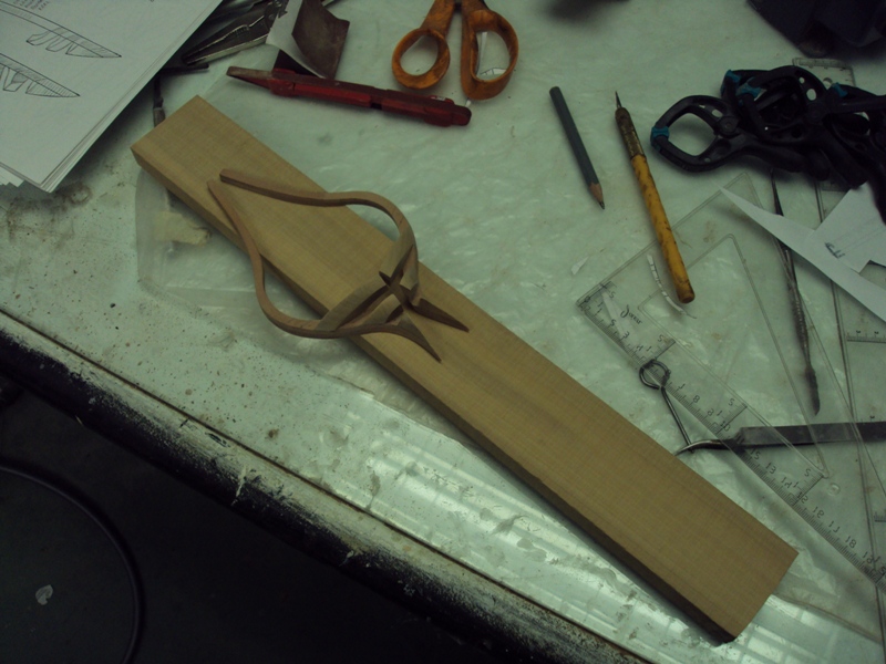

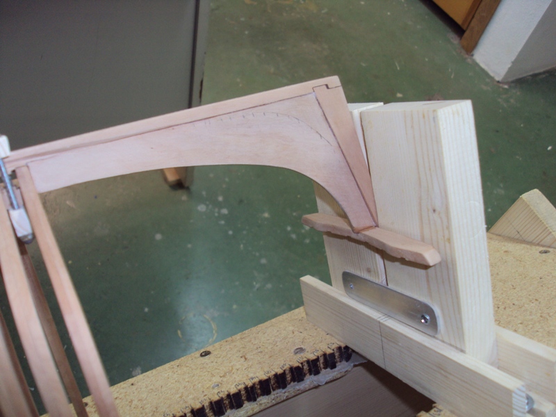

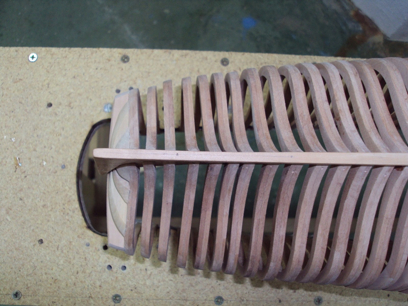

No solo tenía ganas de empezar, es que ya la he terminado a falta de presentar sobre el modelo y ajustarla al yugo ranurado y retocar el ángulo de apoyo en el dormido que no haré hasta haber colocado las cuadernas 51 y 52. Pero ya he comprobado al presentar la popa en el barco qu solo me quedan ajuste mínimos de lijado ya que la posición del yugo ranurado está ya marcada en las piezas que acabo de hacer. Adjunto algunas fotos aclaratorias de como queda.
Respecto al material para los yugos lo he cortado de una pieza de madera en bruto que creo que es boj y no peral. la pieza está debajo de la popa en la foto 274.
Los encajes para las gambotas los he hecho a todo lo ancho del yugo porque es lo que propone el cura y me parece lógico ya que resultaría muy difícil encontar el sitio justo y en cualquier caso van a quedar ocultas.

En realidad el practicum no indica que se pone antes, lo que se sí dice es que se coloque antes de poner la última cant-frame y que se monten los conjuntos de la cant-frame con los semiyugos y los rellenos antes de colocarlos en el modelo. El cura da dos opciones para preparar estos conjuntos, la primera es tallar los rellenos y semiyugos y encolarlos a la cant-frame y la segunda, que es la que yo he seguido, de encolar la pieza en bruto a la cuaderna y luego proceder al tallado usando las formas de la cuaderna como plantilla de formas. En cualquier caso y en las dos opciones el cura dice hacer el montaje de los semiyugos y la cant-frame después de haber colocado el yugo en el dormido.
Y mi opinión después de haberlo hecho es que es el método más fácil y la manera de que quede mejor. El Druide, que es también una enramada solo que es un kit y las piezas vienen hechas como el Oneida, me costó más trabajo y me quedó bastante peor la popa que lo que acabo de hacer y que me ha llevado no más de una hora.

Joseba escribió:
isidro escribió: respecto a la pregunta de Joseba, referida a los rebajes de fresadora en el yugo, y si este yugo sirve de último bao de popa, si he entendido bien, igual solo deben aparecer en la raiz de las gambotas, es decir en la parte de popa del yugo solo...aunque no me hago a la idea de como van estas. No se si esa era la pregunta...
Efectivamente es el último yugo. Yo lo voy a intentar fresar sólo hasta la raiz de las gambotas, ya veremos si los cálculos salen bien, aunque como dice Luis no tiene mayor importancia pues luego no se verá...
Joseba
A mí me parecería bien fresar solo el encaje de la gambota si fueras a tallar en esta también una espiga, pero no le veo ninguna ventaja hacerlo así ya que da más trabajo y corres el riesgo de que la gambota no te quede bien colocada. Una de las recomendaciones que estoy viendo que hace el cura frecuentemente, y que comparto al 100%, cuando tienen que encajar piezas es que se deje con bastante holgura el encaje para permitir a la hora de encolar que las piezas vayan al lugar que corresponda.

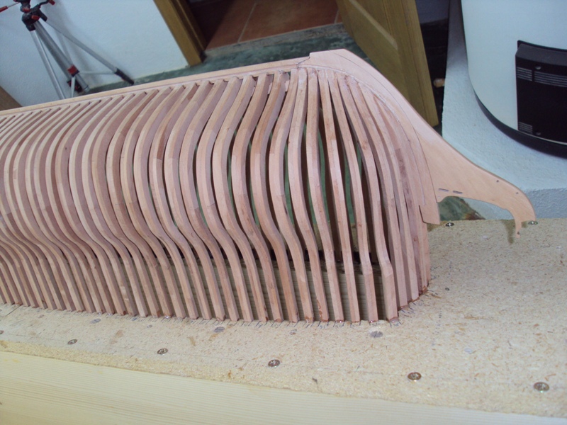

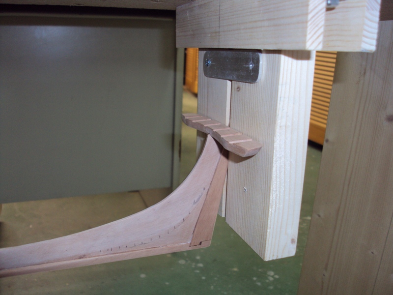

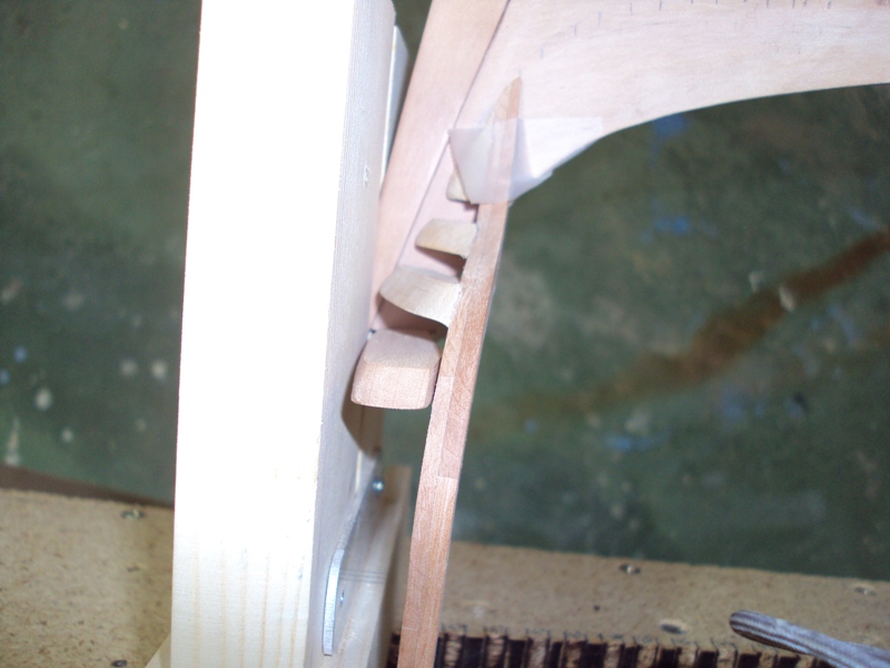

He colocado ya todas las cuadernas de popa y ajustado y colocado la última cuaderna con los yugos incluidos. Me ha llevado más trabajo del que pensaba el ajuste pues había lijado en un plano el asiento de la cuaderna a 7,5º pero no había tenido en cuenta el ajuste en el otro plano y he tenido que rehacer parte del trabajo. También he sido un torpe y de un manotazo he arrancado el yugo que había encolado al dormido. He aprendido que no se debe encolar hasta haber puesto todas las cuadernas menos la última. Por lo demás creo que ha quedado bien a falta de lijar un poco más adelante. Adjunto unas fotos de la popa.

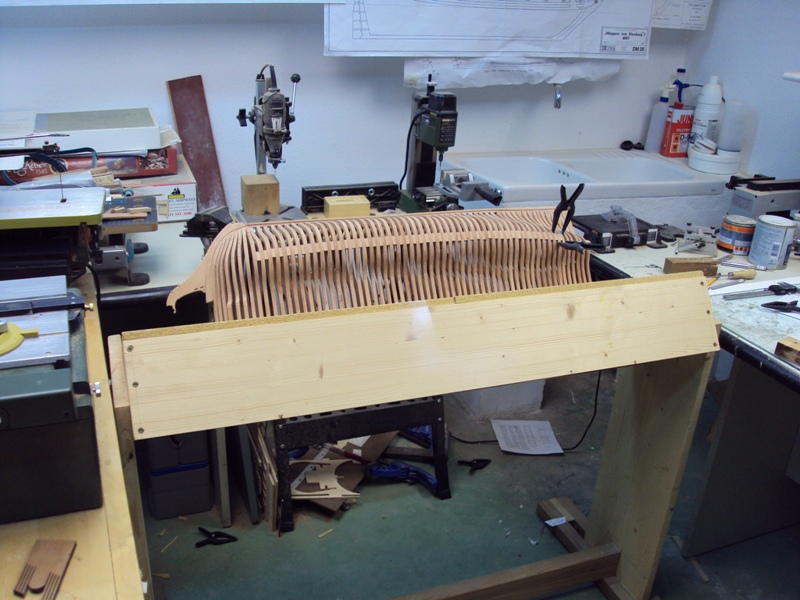

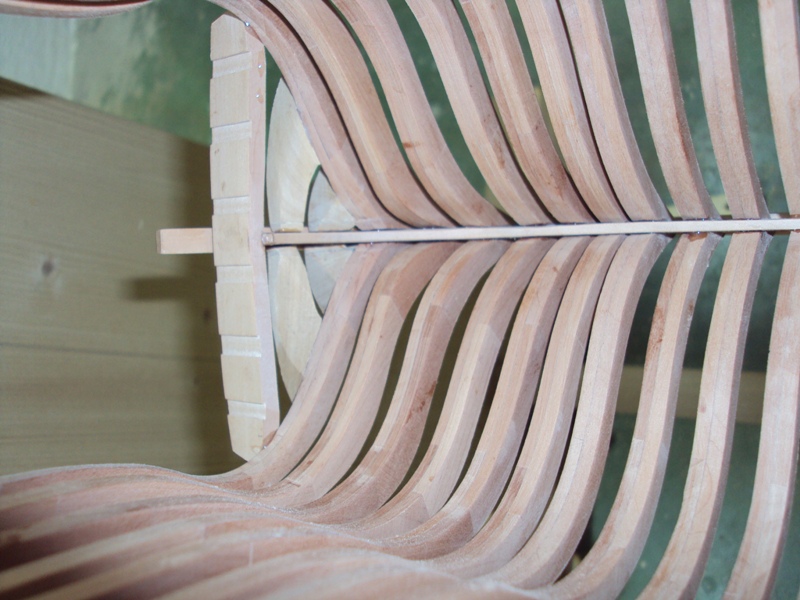

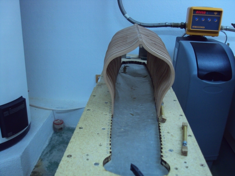

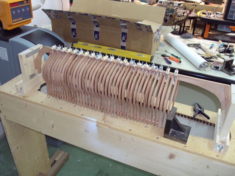

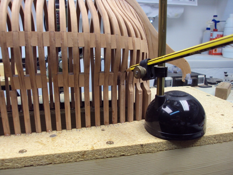

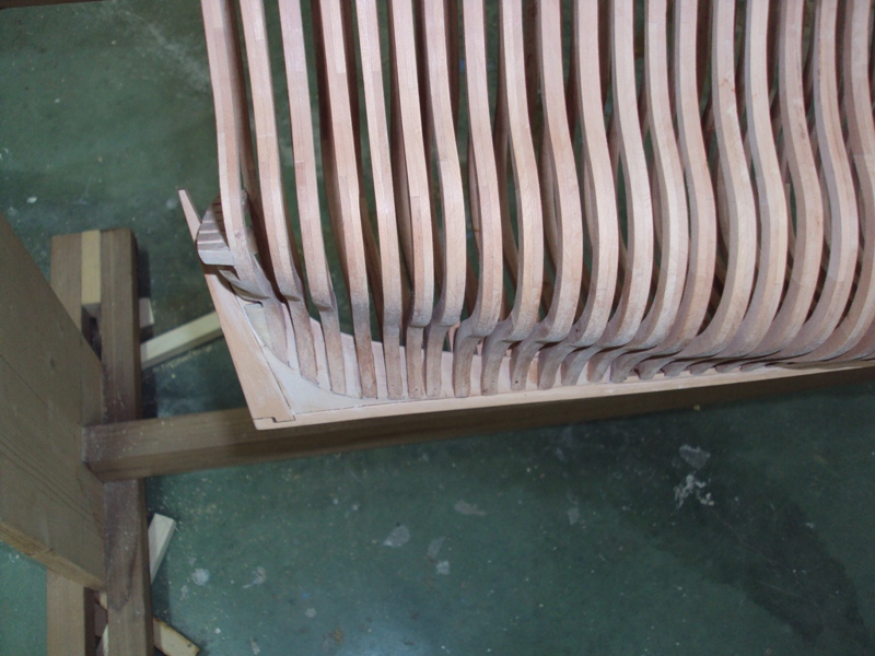

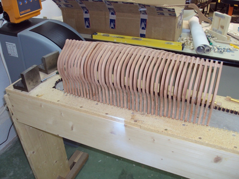

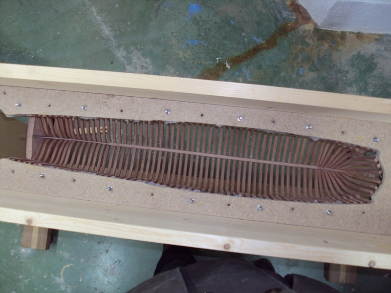

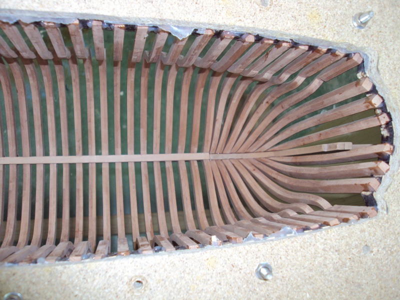

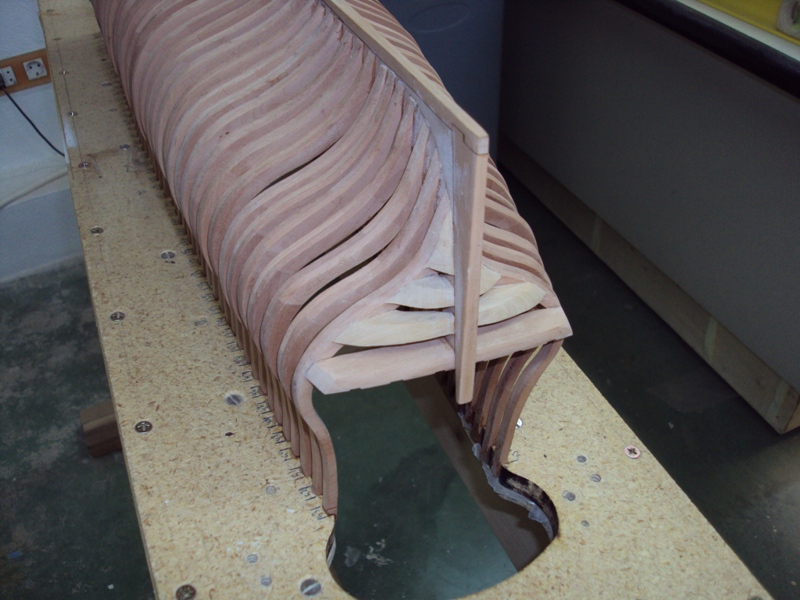

He terminado de preparar y colocar las cuadernas de proa que me faltaban. Adjunto unas fotos del picadero por dentro y fuera ya con todas las cuadernas(301 a 306).

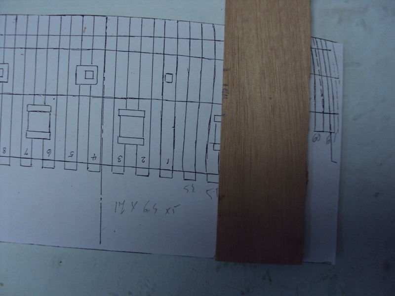

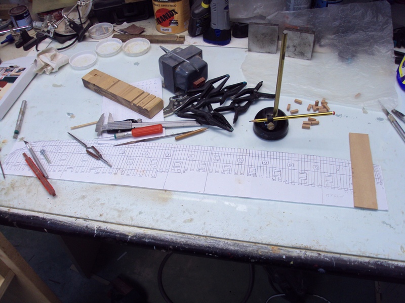

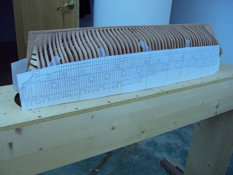

En 308 llevo una olantilla en papel para marcar la linea de cintones que es donde voy a colocar las piezas de relleno.
En 311 ya he cortado 210 tacos de peral de 5x7x16 y tras lijarlos de 5 en 5 para ir ajustandolos a las medidas reales de las cuadernas e ir encolándolos con cola blanca. Esta operación está siendo más sencilla y rápida de lo que esperaba.

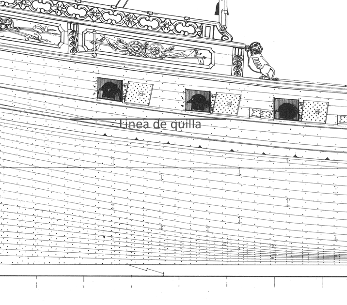

Quisiera hacerte una pregunta, igual es una perogrullada, pero tengo interes en saberlo, en una de las fotos que has puesto aparece el plano del costado del barco con todas las cuadernas y las troneras dibujadas, mi pregunta es ¿Como trasladas al casco el dibujo de las troneras, para que luego puedas trabajarlas, y que no aparezcan errores y/o desvios?
En alguna ocasion me he encontrado con esa dificultad, y me parece que es algo que tienes solucionado.

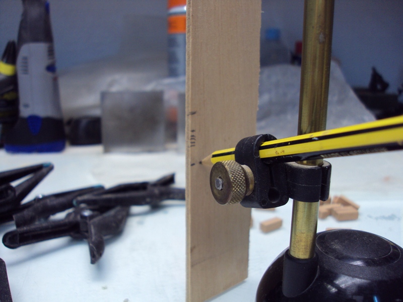

freijanes escribió: Quisiera hacerte una pregunta, igual es una perogrullada, pero tengo interes en saberlo, en una de las fotos que has puesto aparece el plano del costado del barco con todas las cuadernas y las troneras dibujadas, mi pregunta es ¿Como trasladas al casco el dibujo de las troneras, para que luego puedas trabajarlas, y que no aparezcan errores y/o desvios?
Al menos como yo lo hago es muy simple. Pongo un listón sobre cada tronera en el plano poniendo el extremo en la linea de la base y marco en el mismo la posición inferior y superior de la tronera. Y si llevas el listón al modelo marcas en la cuaderna las posiciones marcadas. Con un lapicero sujeto en una guía de las que se utilizan para marcar la linea de flotación hago la linea horizontal enmlas dos cuadernas contiguas de la tronera. Repito este proceso en cada tronera. Es más lento de explicar que de hacer puesmse hace rápido.

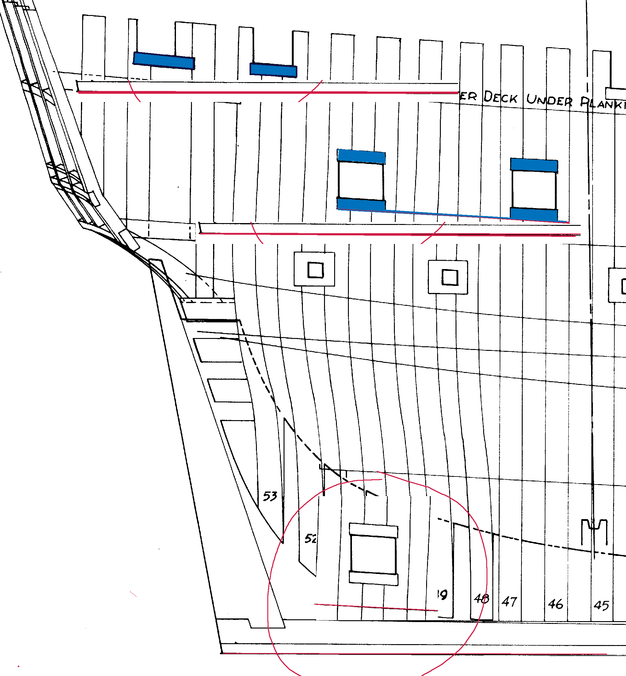

Me permito hacer otra sugerencia. En rigor, la altura de la tronera se debe hacer con respecto a la linea de CUBIERTA. Ya que la altura relativa de la cureña/cañon y porta es el parámetro importante aqui. Para ello un método clásico es despues de marcar y fijar la línea de cubierta en el modelo (que siempre hay que hacer de todos modos) usar dos piezas de madera con la altura inferior y superior, y marcar las alturas de cada tronera de forma rápida con respecto a la misma. Con el sistema de coordenadas que usas, creo que sería equivalente, no? Pero quizas evita sumar pequeños errores.
Pero un detalle ya de papel de fumar es que si hay arrufo, la porta debe ser paralela a la cubierta y no a la linea base. Con la plantilla se consigue eso directamente.
Ese listón que enseñas viene muy bien para afinar luego el tamaño y el angulo adecuado (respecto de crujía) para los cañones de popa a proa.

contramaestre escribió:Me permito hacer otra sugerencia. En rigor, la altura de la tronera se debe hacer con respecto a la linea de CUBIERTA. Ya que la altura relativa de la cureña/cañon y porta es el parámetro importante aqui. Para ello un método clásico es despues de marcar y fijar la línea de cubierta en el modelo (que siempre hay que hacer de todos modos) usar dos piezas de madera con la altura inferior y superior, y marcar las alturas de cada tronera de forma rápida con respecto a la misma. Con el sistema de coordenadas que usas, creo que sería equivalente, no? Pero quizas evita sumar pequeños errores.
En realidad en nuestro caso no importa respecto a que hay que tomar la distancia de las troneras. Estamos haciendo el modelo con ayuda del practicum del cura y en el mismo se incluyen varias plantillas de ayuda. Una de ellas es la de la foto 312 y en la que están representadas una serie de lineas importantes del modelo y todas ellas referidas a la linea inferior de la plantilla que es la linea base del picadero. Como hemos colocado las cuadernas usando una plantilla de una altura de 190 mm tenemos la base del picadero ajustada a la plantilla de papel y nos basta tomar las medidas respecto a la base de esta plantilla como se ve en 213. En 214 indico como traspaso esta altura al soporte del lapicero y en 315 como marco en las 2 cuadernas la linea de corte superior. Para la inferior lo mismo. Y usaré el mismo sistema para el resto de las medidas de posicionamento que tenga que traspasar, incluido las diferentes posiciones del primer cintón cuando llegue el momento.

Joseba escribió:Para pasar las medidas del plano al barco he hecho más o menos parecido a Luis, sólo que yo he utilizado un compás para trasladar las medidas. Supongo que la solución de Luis es más rápida.
Y con respecto a que las troneras van paralelas a la cubierta, en el practicum en el capitulo 8, pág. 1, punto Nº 6, creo entender que dice que van paralelas a la waterline:
"Kedep in mind that the sills and tops of the gun ports arfe level with the waterline and ...."
Tampoco tiene demasiada importancia puesto que la línea de la cubierta y la WL., van casi parejas.
Joseba
Si, es verdad que lo dice, pero por zanjar el tema, me parece una simplificacion que hace él. En el vaisseau 74 cañones (pg 132) y textos ingleses se precisa el hecho de que los cortes superior e inferior van paralelos a la cubierta. De hecho he mirado el propio plano del Confederacy y se ve lo que digo muy claro.
Pongo una imagen donde he sobreescrito la llinea de quilla en rojo y trasladado arriba a las portas de popa. Marcando las lineas de porta en azul se ve que no son paralelas.
A esta escala y en este buque de poco arrufo coincido contigo que casi no se va a notar, pero es importante aclarar este hecho para otros (por ejemplo mira las portas del Requin, que ángulo tan pronunciado hacen con la quilla) y acostumbrarse a la linea de cubierta.
Bueno, nada mas.
Angulo portas y quilla en el  Requin
