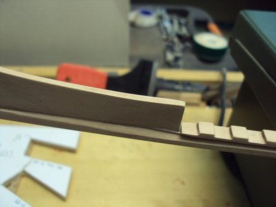

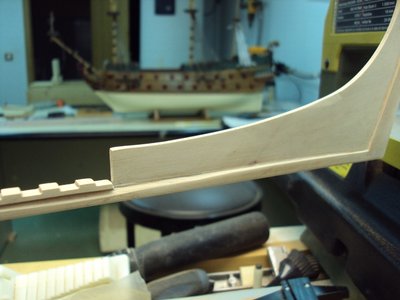

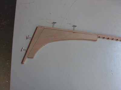

Pues yo lo tengo también claro, voy a pasar del escalonado del bearding line por dos razones. La primera es que creo que no hay sitio para hacer algo bien hecho a cuenta de la escala. La segunda es que he vuelto a revisar los planos que hizo H.hahn a partir del modelo del museo y no dan opción. Dicho de otra forma tendría que hacer mis propios planos partiendo de unos supuestos que seguro no coincidirían con el barco real y tendría que hasta modificar los dibujos de las cuadernas que apoyan en el dormido pues vienen dibujadas para un apoyo en un dormido de 1/8" igual por arriba que por abajo. Así que como apunta Joseba voy a hacer como el cura.

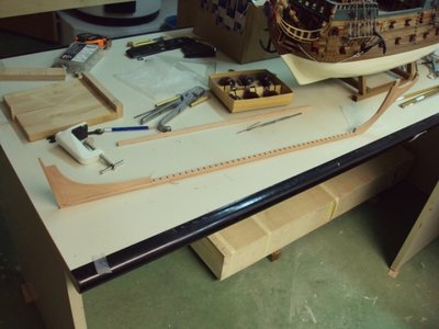

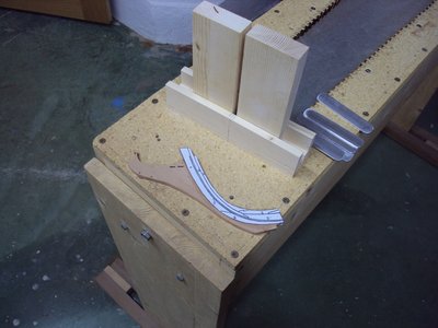

Y paso a mostrar lo último hecho. Aparte de que ya he estoy en la cuaderna 28 pues he cogido con gusto mi retorno al serrín después de año y medio inactivo, he preparado y encolado, a falta de lijado de rebaje de la roda y quilla y del tallado del rabbet, por un lado el conjunto quilla-codaste-dormido y por otro lado la proa.
Tras encolar con epoxi codaste y quilla he presentado el dormido y he taladrado agujeros guía y puesto pines de alineación. La pieza del dormido viene como la quilla a un espesor de 1/4" y la dejo alineada antes de rebajar para que luego me quede centrada, foto 194. En 196 ya la he rebajado a 1/4" en lijadora de plato y la he encolado con epoxi nuevamente. En 197 seca ya la cola aún sin limpiar se ve acabada. Queda bien.
En 198 está la proa ya encolada y con las perforaciones hechas y con el dibujo puesto encima para proceder al tallado del alefriz. No lo he hecho aún pues voy a tallarlo a mano con una fresa en el eje flexible de la Dremel y para no desviarme voy a prepar una plantilla metálica de guiado de la herramienta. Y el alefriz de la quilla lo voy a hacer también a mano apoyandome en una regla metálica. En la misma foto 198 y en la 199 vemos el útil que estoy preparando para la alineación y sujección del conjunto proa-quilla-popa.

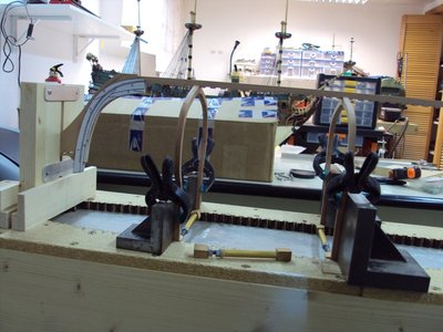

Re: US Confederacy 1778
De paso me aseguro que todo va como debe.

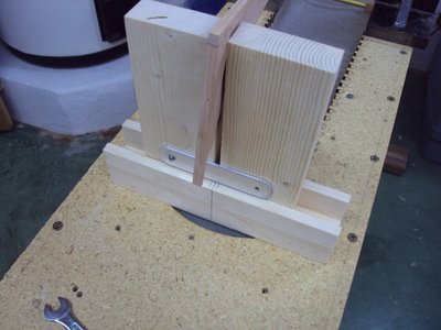

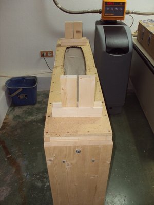

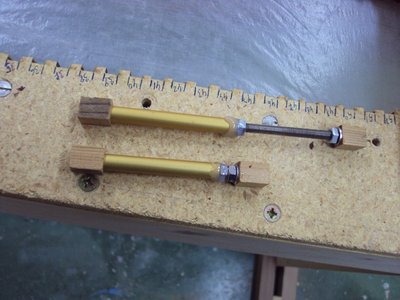

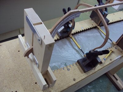

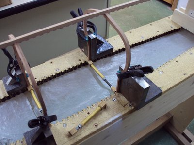

Los útiles con detalle en 205 y 206 llevan encolado el soporte de un lateral al que ya he tirafondeado las llantas. en el montaje definitivo, con el conjunto quilla-proa-popa acabado el soporte movil de cada útil irá ajustado a la proa y a la popa y tirafondeado el otro extremo de la llanta. Y ambos soportes irán tirafondeados a la mesa a través de las rasgaduras que llevan. En 208 se ven unos extensores que he preparado para forzar las cuadernas a los laterales del astillero. Creo que lo demás que se ve está claro para entender la mecánica de funcionamiento.
Mi intención es ir encolando las cuadernas con epoxi rápido y empezar por el centro con dos contiguas sujetandolas como la presentación que he hecho. Así me aseguro que en 10 minutos las tengo fijadas y escuadradas. Y sigo del centro hacia los extremos siempre poniendo la adyacente. He hecho media docena de xtensores pero para esta aplicación solo necesito un par de ellos pues a medida que vaya poniendo cuadernas muevo las escuadras y los extensores. En teoría si no tengo sorpresas que no creo pues con la plantilla de ajuste de altura tengo todas las cuadernas a exactamente 19cm. También prepararé algo para ir sujetando la cuaderna a la quilla.
Y respecto a la autoría de los extensores la idea se la he copiado al cura lo mismo que los soportes del comjunto de quilla.

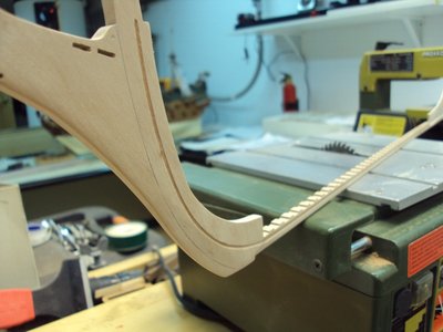

Conjunto quilla acabado y con tapaporos aplicado. Mañana a encolar cuadernas al picadero. Adjunto fotos del conjunto de quillaen diferentes posiciones y detalles. a falta de teñir la falsa quilla que está presentada en la foto "con tapaporos"
