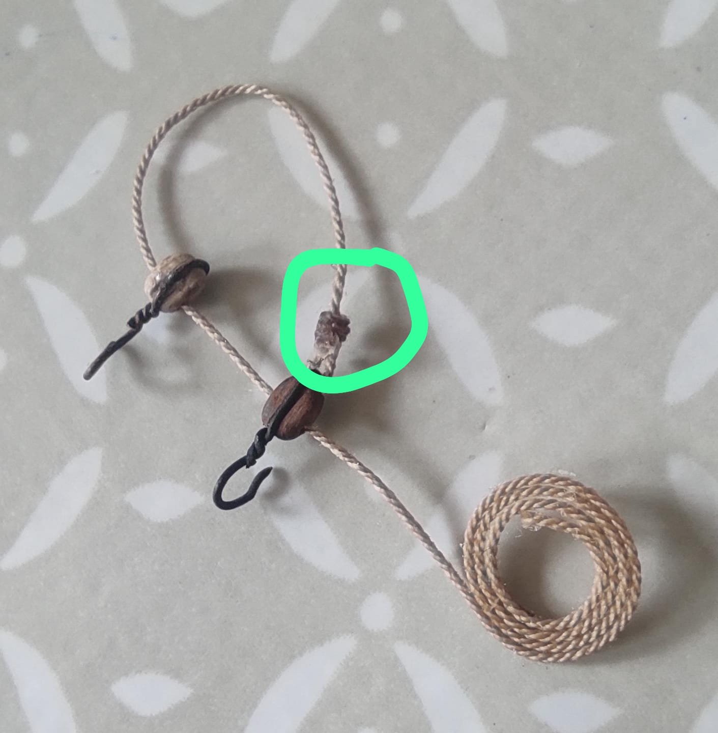

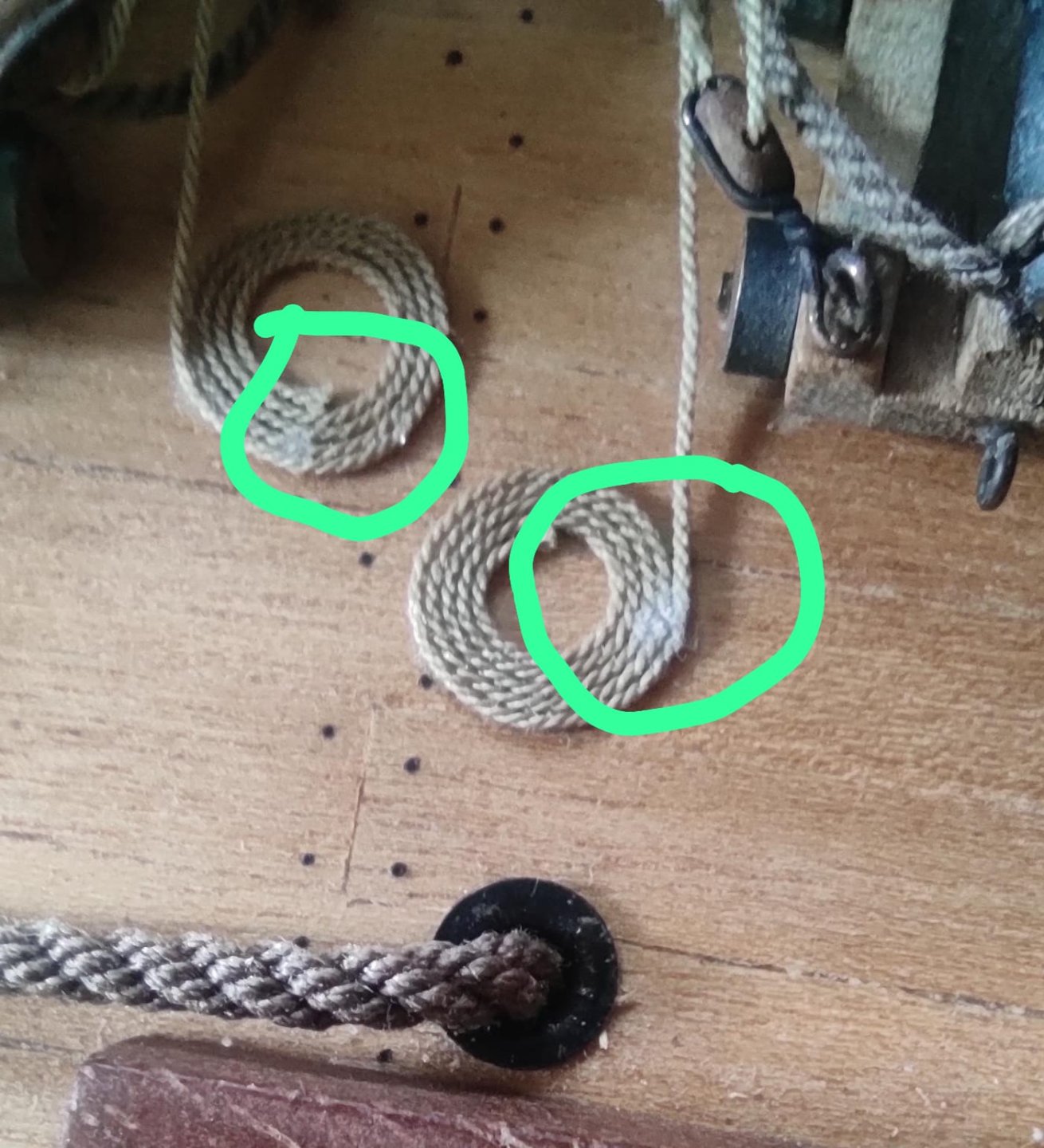

Estoy aparejando unos cañones y las gotas de cianocrilato que doy me dejan una huella notable. No sé si es problema del hilo o del cianocrilato. El hilo es sintético. No sé si es normal y os pasa al resto. ¿Alguna forma de evitarlo minizarlo?

En vez de utilizar cianocrilato, prueba a darle una poco de cola blanca.

A mi no me gusta usar cianocrilato en los hilos por estos motivos.....los nudos deben hacerse "bien hechos" para que no se deshagan y en todo caso utilizamos "hilo" de coser muy fino. Animo!

Yo trato siempre de evitar el cianocrilato, a no ser que no tenga más remedio. Por capilaridad se esparce por el cabito, deja mancha y hace que sea rígido. Pienso que es mejor usar cola blanca de carpintero, incluso algo diluida.

Si son para la fragata en su manífico mar échale bien de cyano porque si no van a salir como proyectiles los cañones de una banda a otra. Menos mal que no hay tripulantes porque un cañón de 2000 kilos hace mucha pupa. Si no le pones unos cuantos tipos que aguanten a mano los aparejos quizás lo suyo sería poner los cañones trincados. A 1/50 hay tripulantes de metal y de plástico. Y a 1/60 también hay algo.
De todas formas si las ensaimadas te gustan hazlas bien, el chicote sale del centro no del exterior, para adujarlo SIEMPRE hay que quitarle la coca retorciendo media vuelta en cada aduja. Lo que con cabo de 3/10 no es evidente
Ahora, esto es un entretenimiento así que no me hagas caso y ponlo a tu gusto, la fragata seguirá quedando estupenda.
Re: Coanocrilato+hilo sintético
Hola @Leopoldofran
Lo primero gracias por tus cometarios, efectivamente son para la fragata sobre el mar.
Ya me parecía a mí que iban un poco sueltos. Voy aprendiendo sobre la marcha y he copiado lo que he visto por el cibermundo.
Como este foro tiene un nivel muy alto no podría dejarlos asi.
Para trincarlos ¿pongo unos cáncamos en cubierta y los ato?
En alguna foto acabo de ver que lo atan al propio cañón pero preferiría no despegarlos para colocarles un par de cáncamos más.
Si después de atarlos dejo la ensaimada en cubierta (enrollada al revés) sería correcto o raro?
Gracias.

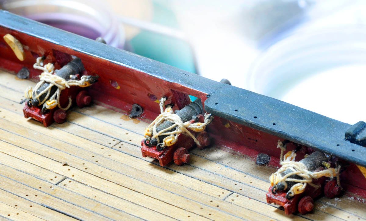

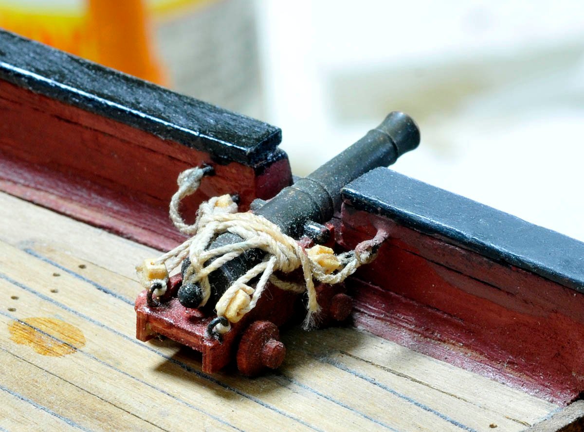

No es fácil, hay distintas formas, depende de si los cañones van con la boca fuera o contra la muralla y cómo tienen el braguero , si pasa por un agujero en la cureña o si va al botón de la culata. En esencia hay que acortar el seno del braguero, pasandolo por debajo de las ruedas o lo que se pueda. después con las tiras de los aparejos se tensa dando vueltas cogíéndolo y tensando. en esto se emplea toda la longitud de las tiras , no queda chicote para ensaimadas. El aparejo de retirada del cañón se guarda abajo con los espeques y escobillones
Una ensaimada ahí es inaceptable porque un poco de mar que embarque la va a soltar y arrastrar al imbornal que tapará.
Tampoco tengo a mano los pocos dibujos que hay, hace un par de años creo que puse un dibujo del V-74, el único que hay en los cuatro tomos pero no puedo recordar dónde.
Te pongo unas fotos del jabeque que lleva las bocas dentro y de mi corbeta que lleva las bocas fuera. Pero si quieres dejarlo como lo tienes nadie te va a decir nada
Saludos viewtopic.php?t=16022&start=180
