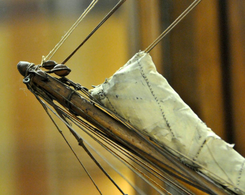

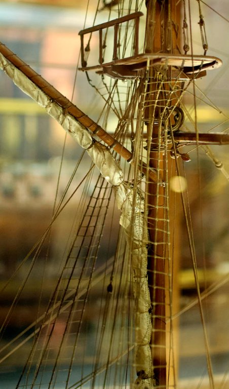

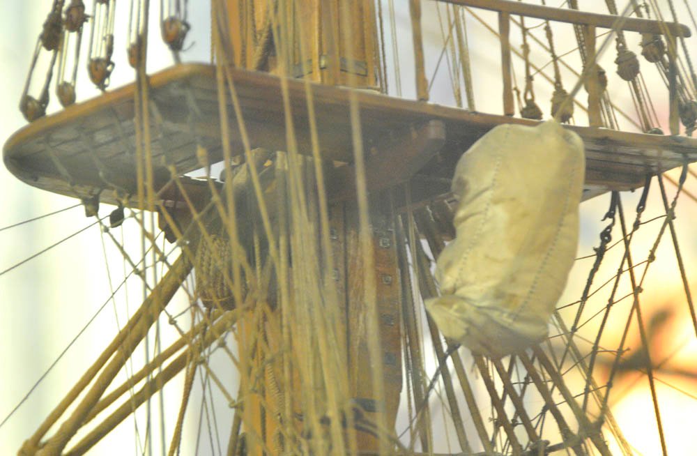

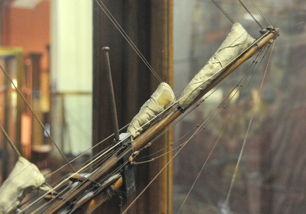

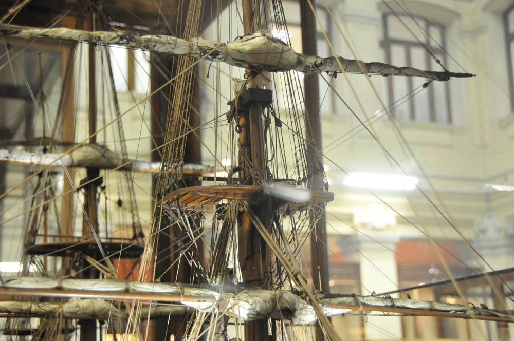

Hola Manuel, te pongo unas fotos de la Diana del Museo Naval de Madrid. Pero no puedo garantizarte más que la mesana. Si no lo ves bien ponme un privado con tu correo y te las mando con más resolución.
Por favor baja las vergas de gavias y juanetes hasta que queden a 30 cm a escala 1/1 sobre sus tamboretes.

Gracias por vuestra ayuda. Os iré subiendo fotos cuando vaya envergando. Por cierto, ya vi en las fotos que me mandó Leopoldo lo de bajar las vergas hasta casi los tamboretes. Es un detalle que si no me mandais las fotos no lo conocía.
