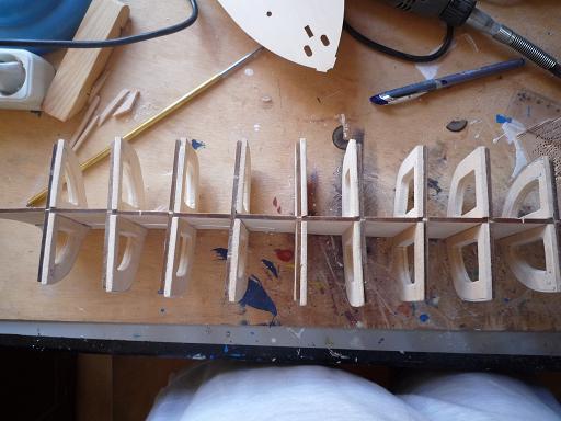

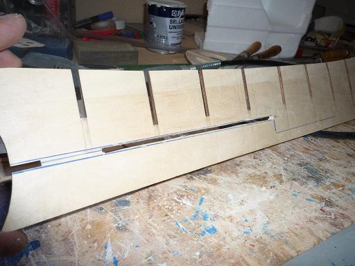

El modelo lo trabajaré con los planos encontrados en Modellbau Heute, pues no he encontrado algún otro plano que lo ratifique o contradiga. Lo transcribí al AutoCAD y tome sus dimensiones, probando varias escalas, me parece que una escala de 1:100 es manejable, el modelo quedaría de unos 30 centímetros, un tamaño que no es tan grande (pues la doña me mira feo cada vez que empiezo uno nuevo), ni tan pequeño que se me dificulte, pues tengo dedos gordos y torpes. Se preparará un molde del interior de la nave y sobre ella aplicare el fondo (que es plano) y las tracas, después de darle forma al casco preparare las cuadernas y los refuerzos.
