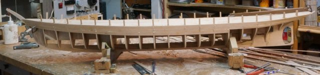

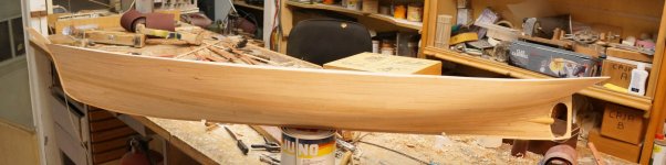

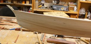

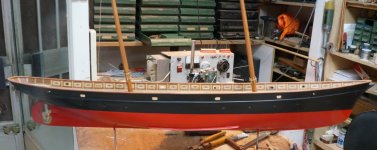

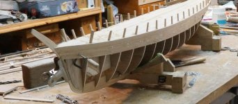

Este modelo lo hago por encargo del Museo del Mar de VIgo y como todos quedara en condición de deposito, el motivo de esta petición es que Julio Verne estuvo por dos veces visitando Vigo y recorriendo con el yate la ria, visitando Rande lugar a donde venia el capitán Nemo a buscar oro y plata de los galeones allí hundidos.
En este museo ya esta el Urania y casi todos los modelos que guardaba en el astillero( mas de veinte).
Como en los últimos trabajos destacare detalles nuevos, lo demás son repeticiones que ya comente en anteriores hilos.
Unas fotos para mostrar como va la obra
Saludos cordiales
Jose Rodriguez

Hola, José; como siempre, me quedo prendado de tu obra.
Una pregunta: observo que la tablazón de la cubierta es curva siguiendo la línea de las amuras, lo que es muy habitual sobre todo en embarcaciones de recreo, aunque también lo he visto en el modelo de algún pesquero. ... ¿Recortas cada tabla con diferente curva, la cual va decreciendo en sus radios según se aproxima a crujía? ¿O hay algún sistema que permita una solución más sencilla?
Confieso que a mi me plantea un reto irresoluble el hacer estas cubiertas, hasta el punto de que si observo que el modelo lleva así la tablazón, desisto de acometerlo.
cuartara dijo:
Hola Javier, buenas tardes.
Este tipo de tablazón, no me da ningún problema , lo hago con tablas normales porque la curvatura es muy suave y las tablas son muy estrechas, tienen 2,5mm de ancho y 1,8 de grueso por lo que doblan muy bien.
Saludos cordiales
Jose
Hola, José, muchas gracias por tu respuesta. Entiendo que todo consiste en que la tabla , aún sin tener sección cuadrada, se aproxime algo a ella.
La solución, lógica, es tan simple que el no haber llegado a ella ha sido por mi obcecación con buscarla con tracas de grosores demasiado pequeños, del tipo de 0,6 mm.

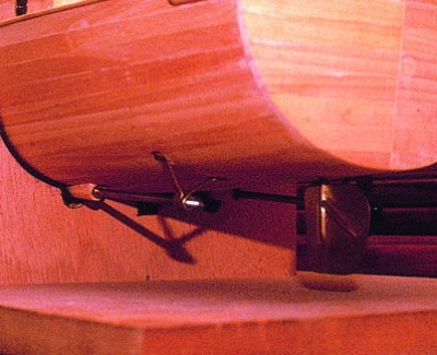

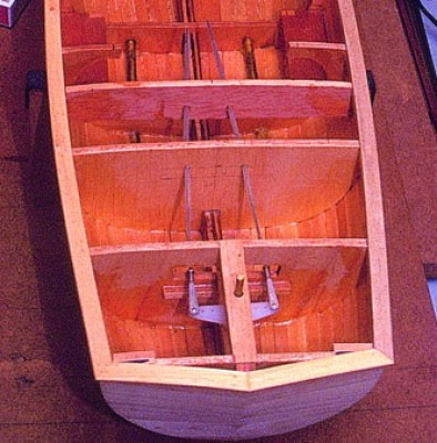

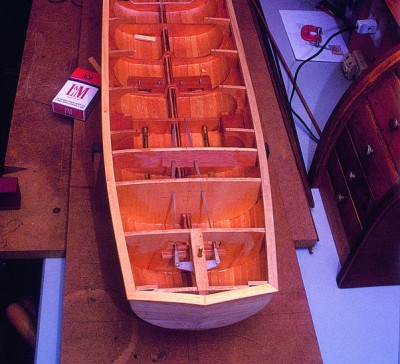

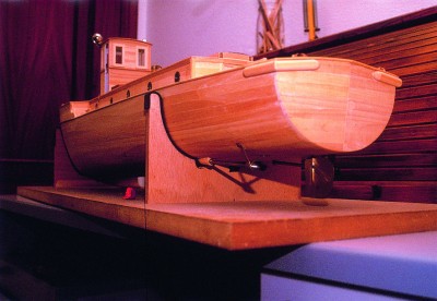

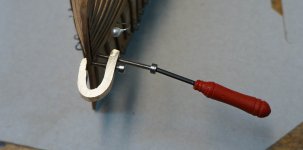

Estoy realizando el bote auxiliar y se me ocurrió hacer una torniqueta, sargenta gato o como quiera que se le llame, para sujetar las tracas en roda y codaste, con las fotos creo que lo entendereis.
Jose Rodriguez

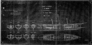

Serías tan amable de indicarnos el enlace del plano que muestras?.
Yo he encontrado esta página que seguro que conoces, pero por si acaso...
http://marinelandemontaise.eklablog.com/saint-michel-iii-a79714173" onclick="window.open(this.href);return false;
Gracias y saludos

En el último post de la página 1 solicitaba el enlace para descargar el plano. Probablemente no lo hayas visto por el cambio de pàgina.
Pues eso, si me haces el favor.
Gracias.
