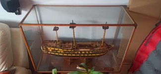

Las hago con molduras de madera de sección cuadrada de 10x10mm o de 15x15 mm y cristal de 3/4 mm.
Las molduras van fresadas en dos caras contíguas, para alojar el cristal, a unos 3/4 mm de la esquina correspondiente.
Se encargan los cristales (5) con las medidas correctas sin ningún descuento, tal como se dibujan las medidas de la urna.
Se cortan a inglete en primer lugar las molduras de la tapa superior, adaptando su medida a los cristales.
Esto hay que calcularlo muy cuidadosamente.
En primer lugar se hace la tapa de arriba poniendo adhesivo (silicona) en los bordes del cristal, encajando el cristal en las molduras y sujetando con cinta de carrocero.

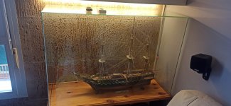

Ahora se hace la base, con la siguiente advertencia.
Si se colocan molduras en la base abierta de la urna (como en todo lo anterior), para evitarse la peana de madera, se pueden producir dilataciones en las molduras inferiores debido a cambios higrotérmicos en la madera, por lo tanto si se tiñen o barnizan "al agua", o no están suficientemente secas, el cristal puede astillarse en las esquinas inferiores (me ha pasado) haciéndolo con epoxi, por lo que recomiendo la silicona (más flexible) y sobre todo, dejar una ligera holgura en los encuentros inferiores.
Lo más seguro ( y más estético) es fabricar una peana de madera con un fresado perimetral ligeramente holgado, en donde encajen los cristales y se puedan absorber las dilataciones.
