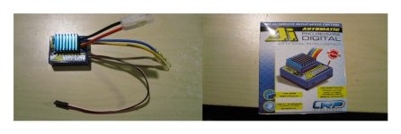

Hola. Estoy construyendo un pesquero de arrastre de 95 cm de eslora y 15 de manga, el Lady Smith. Podeis encontrar mi hilo en el foro de paso a paso. El caso es que estoy comprando los elementos electronicos para el conjunto RC y el otro dia fuí a la tienda y le pedí al dependiente que me diese un variador que fuese bueno. Confié en él. Me vendió este:
62 €. Me dijo que era muy bueno, que el trocito de alumino que tiene es para ayudar a que no se sobrecaliente, etc...
Luego descubrí que es un muy buen variador para coches. Que los coches llevan tanta caña que el variador se sobrecalienta y ademas esta pieza de aluminio esta en contacto con el aire que corre cuando el coche circula.
Mi barco es un pesquero, no una lancha. Irá mas o menos despacio. Ademas la bodega se supone que será estanca y no correrá el aire. Aquí es donde surge mi pequeño mosqueo: Era necesario???... He hecho una buena compra?... o me han vendido la moto?
Gracias y saludos.
No entiendo mucho de variadores(vamos no entiendo nada), pero hombre si el pesquero solo tiene un motor deberiamos saber de cuantos amperios es el variador y cuantos amperios consume el motor.
Si el motor consume por ejemplo 5 amperios y has comprado un variador de 50 amperios, pues no te preocupes que no se rompera nunca,jeje.
De todas formas le dijiste que querias un variador bueno y el te ha vendido uno bueno.
Imagino que los compañeros te daran una explicacion mas tecnica.
lo he mirado y este sí que lleva marcha atras. Seguro que es bueno. Solo queria saber si el de la tienda me ha visto la cara de nuevo y me ha endosado algo que me sobra por todas partes...
Gracias y saludos
Los variadores se miden por el amperaje que aguantan en los picos de consumo,porque tenga de mas no pasa nada sino todo lo contrario, el que tenga disipador de temperatura, es bueno, los mosfets que utiliza necesitan ser refrigerados.
Hoy tienes ese barco con ese motor, pero mañana puedes tener otro con otro motor que consuma mas.
Yo los que utilizo me cuestan 13€ con portes y son de 110 A.
Hola Robofortea, buenos días.
El variador que dices, es el mismo que tengo yo desde hace un par de años.
Te puedo decir que he realizado cuatrocientas mil tropelías con el, probando motores y a diferentes tensiones, y todo lo que se me ha ocurrido en mis locuras electrónicas.
Incluso tenia pensado acoplarle un ventilador de esos de los ordenadores en la parte esa de aluminio, pero no me ha hecho falta.
Yo desde luego estoy muy contento con el, y por poner alguna pega te diré que solo algunas veces, cuando lo obligo mucho a muy baja revoluciones, chilla un poco.
Pero si me hiciera falta otro variador y lo viese en la tienda me compraría el mismo.
Referente al precio, también está bien, a mi me costó un pelín, mas, casi 65 €.
En una palabra el vendedor es de fiar, y bajo mi punto de vista hiciste una buena compra, seguro que disfrutarás durante mucho tiempo con este variador, porque yo si se le recomendaría a un buen amigo.
