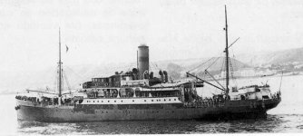

Saludos cordiales amigos navegantes....estoy construyendo un poco de historia canaria....mi barco es el LEON Y CASTILLO la naviera inglesa EDER & DEMPSTER LINES LTD construyo este buque llegando a las palmas de gran canarias el dia 4 de agosto de 1888 el viaje duro 6 dias desde GLASGOW..tiene acomodacion para 200 pasajeros y esta hermosamente decorado y dotado de los muebles para este tipo de servicio....Los contructores fueron los sres...D..J..DUMLOP...&..CO y su prueba de mar fue satisfactoria... alcansando la velocidad de 15 millas por hora...En 1910 quedo varado a 22 millas de rio de oro en el sahara... tenia una tripulacion de 24 hombres y fue declarado perdida total....durante la primera guerra mundial en 1914 fue fletado por otros almadores hasta terminada la guerra en 1918 se dedico al transporte de carbon y asi junto a sus dos gemelos...EL VIERA Y CALVIJO...LA PALMA...regresaron al archipiliago.... En 1930 Don Emilio Ley jefe la casa EDER & DEMPSTER LINE LTD..en canarias y director de la compañia siguiendo el consejo del gobierno negociaron el traspaso de la concesion del servicio maritimo a la compañia transmediterranea....En el transcurso de la guerra civil fueron militarizados y el LEON Y CASTILLO verifico algunos viajes de tropas desde las costas africanas a Galicia...CONTINUARA........fue entregado a su almador de la compañia vapores interinsulaes canarios en marzo de 1912...el puente estaba abierto...la chimenea en elegante caida..de color mostaza y el casco pintado en negro y llevaba dos lanchas caleteras para las faenas de los puertos pequeños en la que el buque se limitaba a fondear.el 28 de octubre de 1952 tubo un gran percance al chocar con el muelle de gran tarajal FUERTEBENTURA...que le ocasiono gran desperfecto...el 28 de julio de 1961 embarranco entre el AAIUN Y VILLA CISNERO cerca del cabo Bojador con un centenar de pasajero a bordo...el FUERTEVENTURA acudio en su auxilio...retirado del servicio EL CUIDAD DE MELILLA a partir del 1975 EL LEON Y CASTILLO dejo los servicios interinsulares canarios para cubril la llamada linea del ...piojo...desde CEUTA A MELILLA...on escala en peñones Velez de la GOMERA Y ALUCEMA Y las islas CHAFINAS....EL 13 DE OCUBRE DE 1981 estando EL LEON Y CASTILLO en la darcena exterior de las palmas de gran canarias al buque conjelador VIGO...se declaro un incendio a bordo de este ocacionando su undimiento arastrando al LEON Y CASTILLO cuando se acordo cortar los cabos ya era demasiado tarde habia entrado demasiada agua y termino por hundirse...fue vendido a D MARTIN JUAN ARKEY para su desguace que se llebo a cabo en el puerto de las palmas de gran canarias... bien ahora explicare un poco el trabajo relaisado hasta el momento....el plano me lo enviaron desde la asocion COOREILLO LA PALMA en TENERIFE...les agradesco su colavoracion...aumque es incompleto he realisado bastante trabajo con el....las cuadernar las he hecho laminada con tiras de roble de 0,7mm pegando 14 y poniendolas en el morde del plano cortado previamente en contrachapado de 1,5mm...amaradas fuertemente y dejando secar un dia....luego he preparado una quilla...este buque no lleba quilla...pero le he hecho una de 4cm por 4cm y en ella he colocado las cuadernas con su separacion correspondiente....ahora el forrado del casco...con tiras de 3mm de pino he forrado el casco...dentro de varios dias le dare fibra por dentro y por fuera y lo dejare preparado con una base para posterior pintado que ira en tres colores...rojo metal en la base el centro de negro y al final blanco....seguidamente le dare una laca especial para barcos...el interio del casco despues de la fibra ira con la base y pintado en blanco...tambien llebara laca....en el quiero ponerle un motor de vapor de la casa REGNER de aqui en alemania...de doble cilindro con una caldera de 600 cc de doble llama que ira con combustion a gas...añado algunas fotos del motor...Ver el archivos adjunto 9....el modelo es a escala 1,40 que me da una eslora de 1m67cm y 22 de manga....aun queda muchisimo trabajo por hacer pero creo que quedara genial....espero quedar bien ya que yo no soy profecional en esto del modelismo naval...pero si soy una persona que le gusta las manualidades y creo que se me dan bien....gracias a todos por la ayuda que me estan prestando y agradecer a d.jose rodriguez el por exponer su maravilloso barco LA PALMA....bueno segun este mas avansado el barco ire poniendo mas fotos espero que les guste...gracias amigos navegantes
