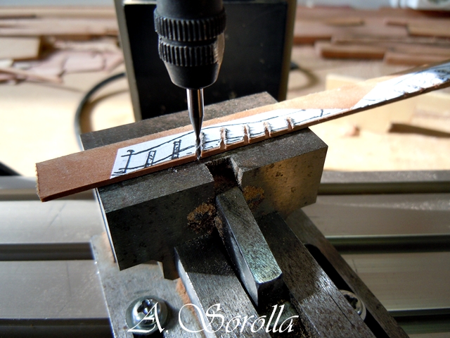

Para la escalera utilizaremos la fresadora con fresa de 1mm., listoncitos de madera de 5mm x 1,4mm y 4,5mm x 1mm para los peldaños.

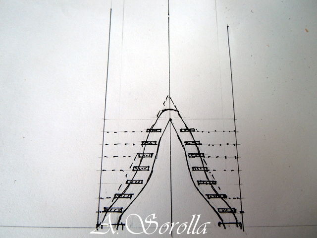

Lo primero es el dibujo de la plantilla, hay que tener en cuenta la escala del modelo para la altura de los escalones, la medida de alto de un escalón normal a escala 1:1 es de 18-20cm. que se tendrá que dividir por la del modelo que estemos construyendo ( para escala 1:75 dividir 20/75, para escala 1:48 dividir 20/48 etc. )
Una vez sacada la plantilla se recorta y se pega en el listoncito de 5x1,4mm
Una vez ajustado el angulo adecuado en la mordaza, realizamos la ranura de los escalones hasta la linea sin llegar a cortar todo el listón, la profundidad de la ranura es de media madera o sea 0,4 o 0,5mm no mas, que no salga por detrás.

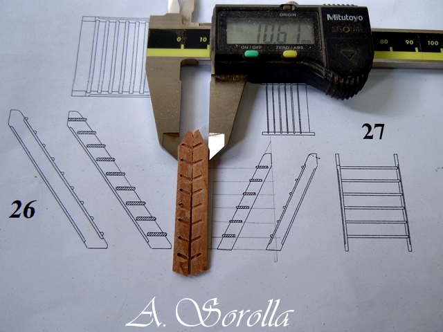

Esta se explica sola, al acabar, se cortan los ángulos de los laterales.
Al quitar las pegatinas, podemos comprobar el resultado

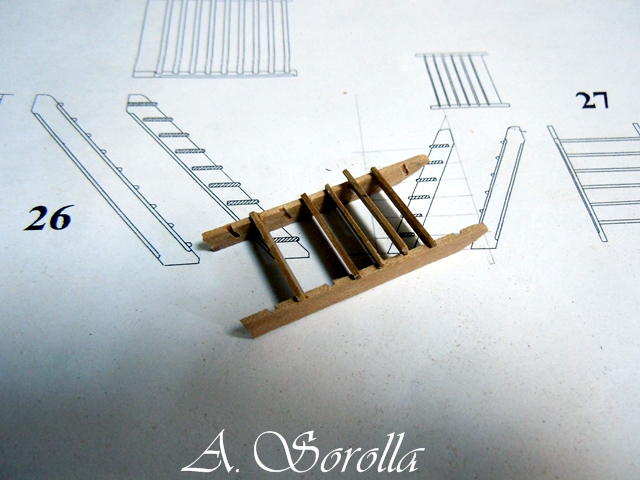

Con el mismo sistema he preparado también esta otra que es mas artistica, se usaba en las galeras y en barcos del siglo XVI-XVII
Solo pondré las fotos ya que el sistema es idéntico.
