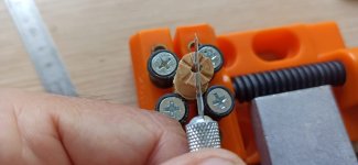

Primero torneé para dar diámetro, y taladre a 2´5 el centro para pasar el eje del cabrestante. Hice un cilindro de unos 50mm no hace falta más, saque el plano y lo coloque en un tornillo, marque las divisiones a lapicero y con la mini sierra de mango, hice las muescas, y con ella misma vacié el sobrante, primero haré la parte superior donde van los barrotes para moverlo. Al tener solo 10 mm no se pueden hacer muchas divisiones.
Una vez tallado, lo traslado al torno nuevamente, y con la sierra de pelo corto la rebanada a 1´5 mm, ya tengo la primera de las piezas.

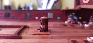

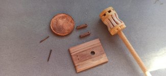

Una imagen de todo el conjunto, con las tablillas que hacen el cuerpo.
Ya solo queda encolar o en mi caso con Cianocrilato pegar las partes del cuerpo con el eje en su sitio, pegar la parte superior, y una vez firme el pegado, colocar en el torno y con la lima de media caña de cola ratón y girando el torno, rebajar la parte central para darle forma.
Ya solo queda pulir, quitar rebaba y pintar en mi caso y hacer el desgaste del roce de la cuerda en el centro
. La base con sus trinquetes
Espero os guste y sirva para alguno, Un saludo y virutas

Muy bien. El marcado a lápiz de los huecos de las barras está muy bien hecho, tienes muy buen ojo.
Está mejor que los míos y eso sin usar fresadora ni plato divisor, no hay nada como el ingenio. Incluso se puede hacer sin torno, con el taladro y una caja de ingletes para cortar las rodajas. Ocho barras está muy bien para ese tamaño de barco, el de Boudriot es para un navío mucho mayor.
