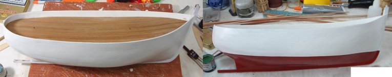

El forro de la cubierta está compuesto de tracas de tilo de 6x2, un poquito de cola de contacto y clavos latonados. Nada nuevo bajo el sol.
Se admiten críticas por la disposición de las tracas, tengo nula experiencia en el tema. Para doblarlas me he valido de un artilugio del que desconozco el nombre, pese a verlo por estos lares. Un poco de agua, lata metálica y velas. Fácil y barato.
Ahí van las fotos.

Los barcos todos, necesitan brusca, una para evacuar el agua de cubierta cuanto antes y además los barcos de madera, lo que los pudre es el agua dulce la de lluvia.
Nunca les pudre la obra viva, por eso los marineros en cuanto llegan a los barcos, lo primero que hacen es baldear con agua del mar.
Mi poca experiencia me dice que para un barco de 20 cm de manga, una brusca de 5 mm. es lo normal y en esa proporción ya te sale.
En la foto ultima se ve que si la tiene.
Si como parece por el plano, has forrado ya la obra viva, se me antoja que el grosor de la quilla es exagerado. Sobre todo en la parte superior (de la quilla, no de la foto).
Lo que ya no tiene remedio, es que las formas del pesquero me parecen poco reales. Te ha salido demasiado "chupado" en la flotación, lo que no parece corresponder con las fotos.
Si realizasen una buena captura e izando el copo por el costado, iban todos al agua seguro.
Para el siguiente barco, maneja el Cad basándote en las formas de pesqueros, o las del que trates de construir, que hay muchas en la red.
Animo y adelante.

Gracias Luis por esas directrices que me has marcado. Espero que ese fallo que comentas en las formas no sea algo exagerado. La verdad es que mi ánimo ha decaído un poco al leer lo que escribías, ya que estoy haciendo el barco con todo el cariño del mundo.
De todas formas, como ya indiqué en el primer mensaje, este proyecto trata tan solo de una aproximación al trawler de la primera foto. No pretendía una copia exacta. Adjunto algunas fotos de los avances. La última foto es un casco de un modelo que encontré por internet y se asemeja al mio. ¿Tan desproporcionado lo ves?.

Chicone: Lejos de mi ánimo el desilusionarte en la construcción de tu modelo. Ocurre que si damos por bueno todo lo que vemos en el foro, nadie corregiría sus errores. Seguro que para el siguiente modelo tendrás en cuenta esos defectos.
La cuaderna maestra de los pesqueros suele ser algo mas llena de lo que tu dibujaste, si bien es cierto que al forrar el casco el efecto se acusa menos.
Lo que si deberías corregir, ahora que estas a tiempo, es ese desorbitado grueso del codaste. Considera que de lo que se trata es de que el flujo de agua que llega a la hélice lo haga de la forma menos perturbada posible (régimen laminar sería lo ideal). Con las dimensiones que tu has puesto los torbellinos serían muy elevados en el disco de la hélice y por tanto el rendimiento bajísimo.
Mira este enlace, que aunque no es del tipo de tu modelo, puedes ver el codaste y las formas:
http://www.mixfotos.com/pesquero-del-cantabrico" onclick="window.open(this.href);return false;.
Sin mucho buscar te pongo dos cajas de cuadernas, una del Miramar, descargable en esta web, y otra de un pesquero de 12,80 m. Verás que los costados en la maestra son algo mas verticales.
Y no te desanimes. Es algo normal que tengamos que repetir piezas o trabajos. Pero si no lo haces, cuando lo tengas terminado, y con el paso del tiempo, siempre vas a tener ese codaste mirándote con malos ojos. Y algún crítico, y tu mismo, te lo reprocharás pues el error es muy gordo (nunca mejor dicho).
Saludos y a trabajar...
