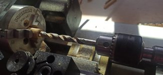

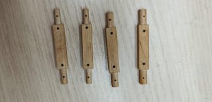

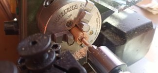

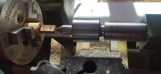

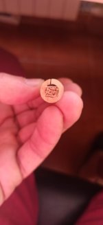

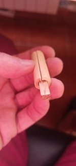

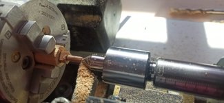

Refloto el hilo, por que hoy he tenido que tornear una piza cuadrangular, para hacerle los dos ejes cilindricos de una cureña, pues bien, como no tenia un tubo metalico de 8mm para poder hacerlo, lo he hecho con un cilindro de madera, a una varilla de 14 mm le he hecho un agujero central de la diagonal max de la pieza cuadrada a tornear, en este caso era de 8mm, he cortado longuitudinalmente a 45 mm y ese tubo lo he hecho un corte longuitudinal con la sierra pequeña de proxxon, el cuadradillo entra en el tubo y al meter esto en las mordazas y apretar, al tener el corte se aprieta en las 4 esquinas de la pieza, y listo...torneado perfecto. Un saludo y virutas

Hola buen día te quedaron bien esas cureñas me gusto el método.

Se ven bien la foto ese torno veo que funciona de maravilla felicidades. :clap:
Si de echo, hay plantillas con agujeros micrometrados para poder hacer varilla del diámetro deseado, y el método es similar, en vez de girar, que es lo ideal, pasar linealmente. El problema que con el método del video es difícil ajustar la medida de longuitud a cilindrar. Otro método es hacer un útil con varilla, hacer un orificio del diámetro a cilindrar y hacer un par de cortes con lima de cola ratón como si fuera una cuchilla y hacer girar el útil, pero ese lo vea mucho más complicado. Un saludo y virutas
