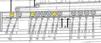

Estoy colchando los cabos para comenzar a arbolar la jarcia firme y se me presentan algunas dudas.
La primera duda es por aquellas vigotas de tamaño más chicas que marco en color amarillo la imagen de aquí abajo. No se que función cumplen, si debo aparejarlas como un obenque común y corriente o debo hacer algo en especial. Imagino que alguna función especial deben tener por que el cadenote esta menos reforzado. Tampoco sé si le corresponde agregarle flechastes, guardajarcias, arraigadas y sotrozos.
He buscado algún modelo aunque sea de otro barco como ejemplo y no he encontrado mucho. Son las típicas desatenciones que aparecen cuando hay que representarlas.

Que tal Alejandro, buenas noches
Estas bigotas de menor tamaño son para aparejar las burdas, no forma parte de las tablas de obencatura (obenque su flechastes). Son parte de la jarcia fija y se fijan al mastelero y mastelerillo.
Te agrego un par de imágenes del Mondfeld:
