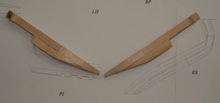

Comienzo la sección de popa del navío francés de 64 cañones L'Artésien, a escala 1/48. Maderas utilizadas: cerezo, ébano y boj.

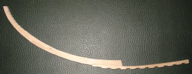

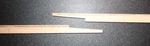

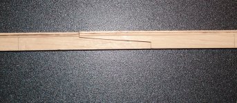

Sobrequilla terminada y su colocación provisional para comprobar el endentado sobre las varengas de las cuadernas.
