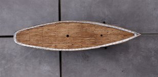

Se tuvo que rectificar la forma de la cubierta, por pequeñas diferencias en su ancho. El entablado se formó con listones de 0.6x3x80 mm cortados de un enchape de capirona que es una madera de la selva del Perú de color semi rojizo, se ennegrecieron los bordes y se pegó en arreglo de 2 en lugar de lo mostrado en los planos donde no se aprecia un arreglo, se simuló el claveteado lijándose después y se oscureció la superficie con betún de Judea. Se rectificó los bordes pegándose sobre las cuadernas. Provisionalmente se cubrió toda el área con cinta antes del pintado del casco.
Se preparó y fijo el trancanil de 1x4 mm y se instalaron los barraganetes de 1.5x1.5 mm pintándose todo en color blanco. Después de sellar el casco con laca toda la superficie se lijo suavemente y se pintó la obra muerta con varias capas de pintura acrílica color ocre y la obra viva con color verde oscuro y negro; entre el verde y negro se pintó una fina franja dorada,
Es mi avance al momento, y ahora solo falta…el timón, rueda de timón, los mástiles, masteleros, bauprés, crucetas, gaffs o picos, botavaras, velas, cabrestante, bajadas, entradas de bodega, lumbreras, bitas, cabilleros, anclas, enjarretado, crucetas, obenques, estayes, jarcias
