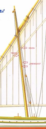

Hola Leopoldofran, pues con tu muy acertado comentario sobre los obenques de la Sardara, me pusiste una duda existencial..., ya que el modelo lo desarrolle sobre el dibujo en la pagina 39 el libro de Bellabarba y ahí solo muestra una vista lateral de la barca (no hay detalles de la arboladura etc. etc). Entonces me puse a investigar un poco mas y pareciera que hay para todos los gustos.
a) En el libro de Bellabarba, la figura del mástil muestra claramente la driza y la trozza, pero si uno ve con mas detenimiento, se pueden ver dos lineas mas que van desde la aparente cubierta hasta el tope del mástil, por ello asumí que estas líneas fuesen obenques (Fotos 1 y 2)
b) En la foto de un modelo hecho por una asociación de Sicilia (http://www.museodelmarepalermo.it) se muestra una sardara y además de la driza y trozza, se observan una linea que van de la tapa de regala al tope del mástil (Foto 3). La foto es de mala calidad, pero en unas sardaras en puerto, se ven líneas que parecieran ser obenques-(Foto 4)
c) Pero en la Foto 5, se ve una sardara de paseo, solo con la trozza soportando el mástil, y en la Foto 6, un modelo de sardara expuesta en un museo, mostrando claramente que en el palo mayor solo va la driza y la trozza.
Es interesante la descripción (del libro de Bellabarba) sobre la trasluchada con vela latina, .
Concluyendo seria interesante opiniones, si mantengo los obenques (según libro) o los reduzco a cero, pues si consideramos que la sardara es una embarcación pequeña, los obenques quizas no sean tan necesarios a que si fuese un leudo o similar, y con solo la driza y la trozza le es suficiente.

Hola José. Conozco un dibujo de Bellabarba de hace unos 45 años donde se muestra en varios pasos la trasluchada de una latina en un palo con obenques. Es correcto porque el palo o está vertical otiene un poco de caida apopa y la driza sale del calcés por la cara de popa, la entena rodea al palo por popa. Pero si el palo tiene caída a proa la driza sale por la cara de proa y si los obenques van fijos no se puede trasluchar, por eso son volantes, se llaman sartis y los de sotavento van por la cara de dentro del aparejo.
En Italia es frecuente poner mal los obenques y no trasluchar la entena, en mi opinión son más navegantes folclóricos que buenos navegantes como son los canarios, árabes y otros navegantes del Índico.
Una barca latina, pequeña, de menos de 9 m. no necesita obenques porque el casco tiene muy poca estabilidad lateral y se inclina en seguida, además el aparejo es muy flexible, no tiene nada que ver con el Marconi, la vela se vacía en las rachas evitando el vuelco.
Leopoldofran dijo:
Pues si, me parece acertado el comentario, ya pasadas las fiestas le sacare los obenques y fijare la trozza a cubierta. Esta sardara, aunque es un velero pequeño, para navegar necesitaría no menos de 2 personas pues debía hacer cambio de lado de la entena y fijar rápidamente la trozza, antes que el mástil sufra.
Muy acertada tu observación, el aparejo latino no es adecuado para un solitario, hay que poder estar en dos sitios a la vez, para sacarle todo su partido. Mi laúd de 9 m. se puede llevar entre dos si hay poco viento pero con 20 nudos más vale ir cinco, rizar o arriar.
Pero los pescadores es probable que lo saquen solos, limitando las maniobras y no trasluchando la entena. Hay unos libros fantásticos del archiduque Luis Salvador sobre Els Balears, con preciosos dibujos de barcas de pesca , antes se encontraban en internet, son tan bonitos que Julio Verne después de visitar Mallorca dijo que era más bonito el libro que la realidad
