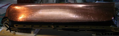

Hola, yo he forrado la corbeta Descubierta a 1/48 y he gastado un rollo de 33 m. casi entero, pero hice bastantes pruebas y deseché bastantes tiras.
ESo indica que he necesitado 33.00 /0.033= 1000 placas. Contandolas sobre el casco son unas 750, o sea entre lo que ha sobrado y lo desechado es un 25%
El ST mide aproximadamente el doble que la Descubierta por lo que según eses criterio necesitaría 750 x4 = 3000 placas, más las pruebas y rechazos pongamos 3200.
Como tus placas serían de 18mm necesitarías .018x3200= 57.6 m.
Con dos rollos de 33 m. lo haces, si eres cuidadoso.
De mi experiencia puedo decirte que lo que me resultó más difícil fué hacer los troqueles de los clavos y no quiero ni imaginar hacerlos para 1/90 igual, así que
tal como hizo Mario V te recomendaría que usaras un troquel sencillito. Y una rueda dentada.
Yo preparé el casco de madera de peral, con muchos lijados y dí luego 4 manos de Novavia con dos lijados intermedios.
Bueno pues se despegaron el 30 ó 40 % de las placas, quizás fué porque hacía mucho calor o porque el rollo de cobre llevaba tres años en el taller o porque la preparación no fué la correcta y hubiera debido imprimar y lijar hasta dejarlo completamnete liso, o por todo a la vez.
Así que tuve que repegar con cyano todo lo despegado y quedarme con el mosqueo. Desde agosto no se ha despegado más y lleva bastante trote.
En total , sin incluir la construcción de los troqueles me llevó un mes aproximadamente y fué llevadero. Pero 4 veces más es para pensarselo.
Hay que saber que no todas las cintas que venden son iguales, unas son de plástico con una finísima capa de cobre electrolítico, la que yo he usado sí es lámina de cobre , para mi gusto mucho mejor. Es marca Venture Tape, Master Foil plus, color rojo ( hay purple y orange), no recuerdo el coste pero no fué cara, tampoco recuerdo dónde la compré.

Muchas gracias! Miraré esas marcas de cinta adhesiva, aunque me ha dejado muy pillado lo del 30/40% de las placas despegadas, sería buena idea echar pegamento de zapatero solo al casco antes de pegar las placas? O pegarlas directamente con ciano (aunque esto es más laborioso)? En fin, aún me queda tiempo, ya haré mis pruebas y os contaré. Lo del troquel ya lo había visto, aunque me gustaría intentar hacer uno que tuviera todos los clavos y no tener que usar rueda dentada para ahorrarme tiempo, así solo tendría que usar la rueda dentada en las placas que no fueran cuadradas y solo por una de las caras, aunque no sé si será posible. Aunque tb he pensado pasarle la rueda dentada por arriba y por abajo a la cinta antes de cortarlas con una regla, en fin... muchas dudas, a ver por dónde sale todo esto [emoji23][emoji23]
