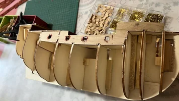

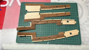

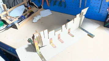

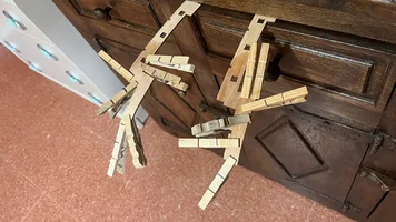

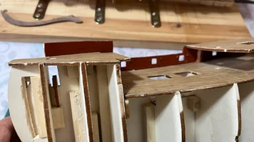

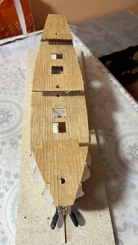

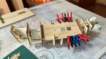

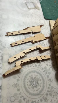

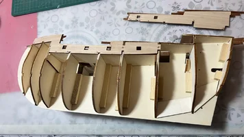

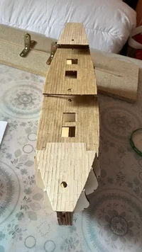

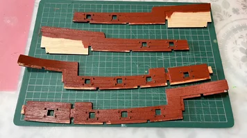

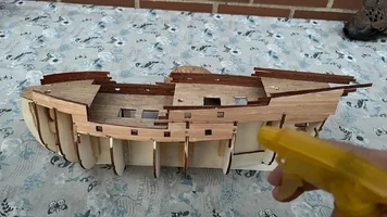

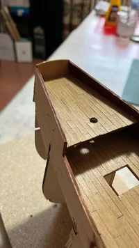

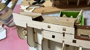

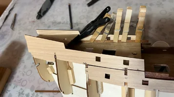

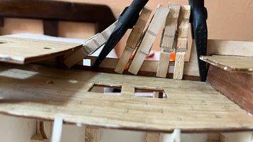

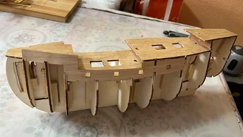

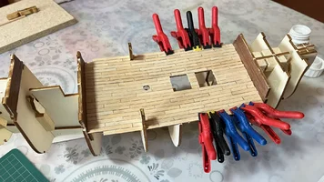

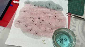

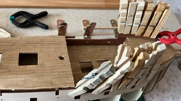

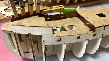

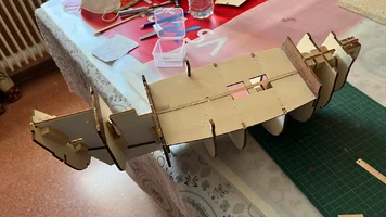

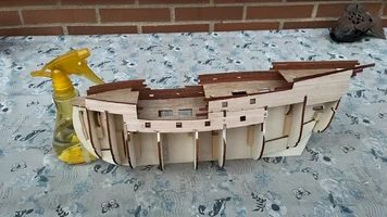

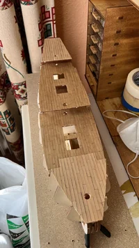

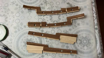

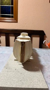

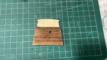

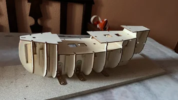

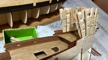

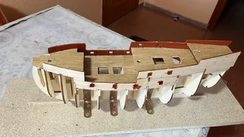

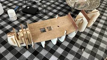

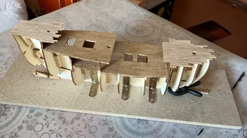

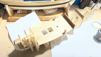

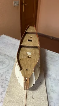

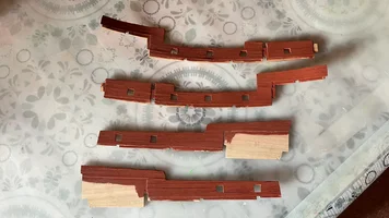

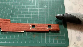

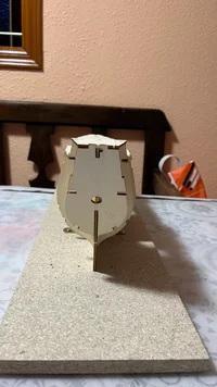

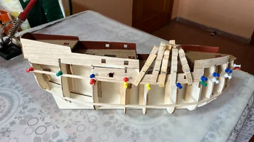

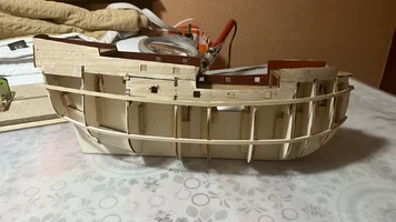

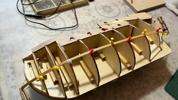

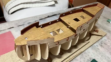

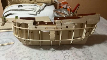

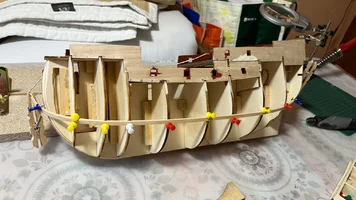

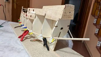

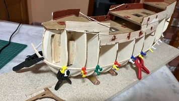

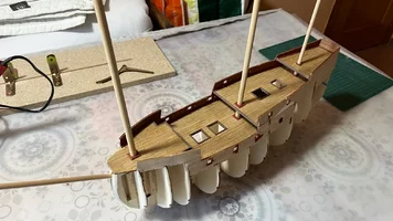

Bueno. Tengo que tomarme una semana de respiro por razones de índole familiar así que paro un poco el San Martín. Os subo fotos del proceso. Puse la traca maestra y empecé a forrar hacia la cubierta y también puse la traca de aparadura. En realidad la traca maestra y la traca de cubierta tenía la intención de fijarlas solo con alfileres para que me sirvieran de referencia para hacer los sectores junto con la traca del pantoque, también provisional. Bueno, pues no se en que estaría pensando, tal vez el ansia, que cuando hice las divisiones, inexplicablemente las pegué. Bueno, eso me obliga a ser más preciso para rellenar e incluso aumentar algún ancho de las tracas intermedias para ajustar, a parte de las de aparadura que son más anchas, cuando hubiese sido más fácil quitar la de cubierta y subir desde la maestra hasta cubrir completamente el alcázar y el castillo y luego bajar desde la maestra hacia la aparadura, ajustando a la quilla. Lo hecho hecho está. Así que pongo fotos.

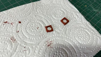

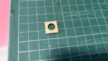

Las de las virutas se las dedico a Cristobal, por lo de saludos y virutas.
