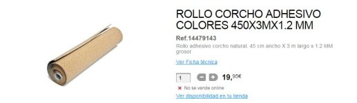

Yo me refería a este tipo:
El corcho que se utiliza para decorar paredes, que lo venden en rollos de anchos de 60cm o mas y largos variados, también en grosores diversos, lo hay incluso adesivo.
lo cortas con unas tijeras al ancho de la rueda, lo pegas y luego cojes papel de lija y enrasas bien los cantos y a funcionar.
en cuanto a el grosor del corcho no es preciso que sea muy gordo, solo tiene que proteger los dientes del fleje, y esta maquina seguro que tiene ajuste para tensar y destensar.
mira este ejemplo de corcho que te puede servir como referencia, aunque hay muchos mas:
Adrian
Haaa..., se me olvidaba lo hay en cintas estrechas de 5 o 10 cm que pueden servir mejor para este cometido aunque no se si son mas económicas.
Adrian
