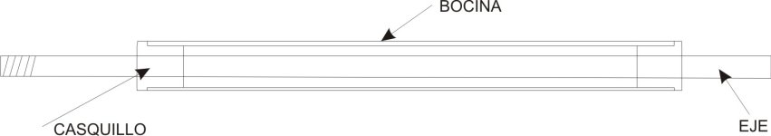

Soy NOVATO y me gustaria que pongan una que otra foto para entendr como hacer la bocina... en este momenti estoy haciendo un pesquero de madera valsa con 40 cm de eslora y no se como hacer para que no entre agua al interior del casco... :mrgreen:
Aqui pongo un esquema.
El eje suele ser de acero inox de 4mm con un extremo roscado en M4, que es la rosca que llevan las hélices comerciales. El tubo o bocina propiamente dicho es de latón de 8mm. y los casquillos de bronce o latón. El espacio interior del tubo va relleno de grasa

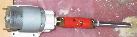

Hola, por si te sirve de ayuda, publico una foto de una bocina ya instalada, con un cardan y un motor con reductora, de AeroNaut, todo listo para funcionar.
