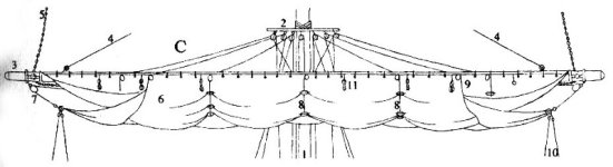

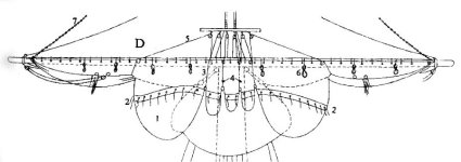

Solo tienes que simular que estan recogidas tirando de brioles y chafaldetes.
Como ejemplo te pongo un par de figuras segun se recojan hacia la cruz o hacia el penol.
La dificultad, puede que te refieras a hacerlo correctamente segun la época y nacionalidad?
