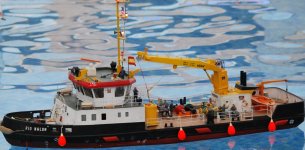

tiene todas las funciones del original, asi se puede destacar movimiento total de la grua, luces de posición en función de la operación que realice, si navega unas si coloca cualquier intrumento o boyas otra, sonidos diesel y bocina de aviso, focos, humo , molinete de anclas, turbina de maniobra, puente iluminado y decorado.
Las fotos fueron sacadas en Castellon y en Fuenlabrada en distintos años.
Se le modifico la estructura interna pues era imposible la colocación de la bateria de plomo recomendada y asi ahora lleva dos baterias de metal hidruro de 3600mh.
lleva tres variadores dos para los motores de popa que son 700 en directo y uno para turbina de proa un 400.
la tripulación es de multiples marcas, Tamiya, Mk35, Werlinden, Andrea, Wolf. todos a escala 1/35, herramientas de la casa Italery.
Quien quiera información al respecto de algún detalle que pregunte lo que quiera.
