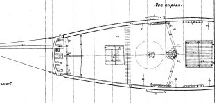

Hola Javier, siento haberte liado pero es fácil de resolver, aunque la autoridad es Manuel Derqui a quien habría que consultar.
A mí me parece que el cazaescotas tiene que poder meterse dentro deslizando por su agujero, Se refuerza con un mostacho que tira hacia abajo y dos barbiquejos o vientos a las bandas. Dado el tamaño de tu barco podrían ser simples cabos, sin aparejos, creo yo.
Pongo dos fragmentos de los planos del lugre "Le Coureur" de la AAMM, están sacados de "Souvenirs de Marin, pero desgraciadamente no tienen indicaciones de distribución en planta.
Si alguien tiene la monografía de Ancre ahí si vendrá bien explicado.

Aunque en este caso la peculiar configuración de la popa, con la pequeña cubierta que la cubre y oculta la mecha del timón, que además termina en un mamparo vertical en el que hay una groera para poder mover la caña y que impediría la introducción a bordo del cazaescotas, ya que tropezaría con el citado mamparo, hace que me inclina más por la solución presntada por Manuel Derqui para el lugre, que en el fondo es similar a la empleada a veces para los tangones de las alas de barcos de mayor porte.
Pues si así lo puso Manuel Derqui no hay más que hablar. Al fin de cuentas no tenemos que sacar y meter el cazaescotas nosotros .
