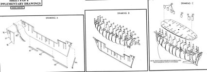

Dentro de 10 días tenemos previsto comenzar la construcción del modelo y por ello comenzamos con el estudio de los planos en profundidad para poder planificar con más detalle su construcción así como para valorar los posibles cambios o mejoras que podamos hacer si pareciera conveniente.
A la vez que los planos yo le he dado una revisión a fondo a los materiales que vienen con el kit para valorar el grado de calidad de los mismos y comprobar el ajuste de las piezas. He dedicado un para de horas a retirar todas las piezas de contrachapado de sus tableros y a tratar de hacer un premontaje de las piezas en los dibujos A, B y C del plano 8 adjunto.
Me ha sorprendido muy gratamente que no he tenido que meter la lija a ninguna pieza para poder encajarla en su sitio salvo la parte 15 que he retocado los agujeros de encaje ligeramente con la lima. Por un lado me ha fastidiado que todas las piezas que he retirado tenías las ranuras del corte por láser llenas del serrín procedente del corte y he tenido que quitarlo yo con un cepillo pero por contra es el kit con mejor corte de piezas que he visto nunca, mucho mejor incluso que el Victory del mismo fabricante. He sacado unas fotos, que adjunto, del premontaje indicado en el que todo ajusta a la perfección y sin lijar salvo lo indicado. Y el contrachapado es muy robusto. Todas las piezas de las fotos de espesor de 5,5 mm. Salvo las piezas de quilla, codaste y tajamar que son de nogal de 5 mm cosa que no me ha gustado pero que no será problema en cualquier caso.
La ventaja fundamental es que todo el trabajo incluida la limpieza del serrín me ha llevado dos horas y ha quedado impecable.
