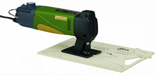

Buenas tardes, me ha parecido ver que tienes la de 220v
    19,5 KB · Visitas: 3.670
    236,7 KB · Visitas: 3.667

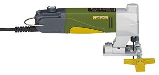

Pero también existe esta otra que va a 12v y cuesta unos 50€
    21,5 KB · Visitas: 3.578
Y no se si será suficiente con la pequeña ya que le voy a dar un uso esporádico o si no merece la pena y es indudablemente mejor comprar la grande
Quería saber tu experiencia con ella
Gracias y un saludo
Jaime
Hola Jaime , no tengo esa máquina ni la hecho de menos. La que ves en la foto es la lijadora de banda estrecha montada en el soporte que ideó Liberto.
A mí me parece que para modelismo es más útil la sierra de calar de pelo, de brazo oscilante, tengo una Hegner pero casi no la uso.
Lo que más uso es la sierra de calar manual, la de arco de toda la vida que es insustituible. Pero hay que ponerle el pelo adecuado, que entren al menos tres dientes en el espesor de la pieza a cortar.
Las Proxxon de 220 llevan un motorcillo de 10 € con un pequeño transformador rectificador electrónico para que parezca que llevan un motor de 220 v. Si quieres una sierra de calar de ese estilo te recomendaría una Makita, pero ya te digo que en modelismo naval no es una máquina muy adecuada.
