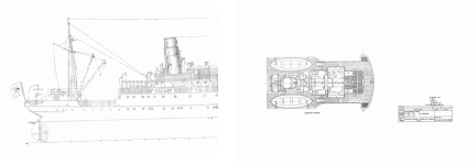

Lo primero son los planos.
Aunque algunos foreros me facilitaron amablemente los planos que tenían, finalmente me basé en los que obtuve en la fundación. Les mandé un e-mail aunque finalmente un compañero de trabajo que vive en Tenerife se acercó a recogerlos. Fueron realmente amables, me facilitaron los planos, algunos posters (muy útiles por cierto) e incluso algunos CDs de la historia y restauración del barco. Os adjunto una muestra de los mismos. Los planos son algo escasos pero contaba con la ayuda del paso a paso de José.
La decisión de la escala fue relativamente sencilla. Como no tenía mucha idea de cómo iba a resolver los problemas a los que debía enfrentarme pensé en 1:60, una escala para la que se encuentran piezas disponibles para comprar. Además esta escala permitía unas dimensiones suficientes para fabricar más fácilmente determinados detalles (barandillas, botes salvavidas, etc.). Esto nos da una eslora de 1,1 mts aprox.
