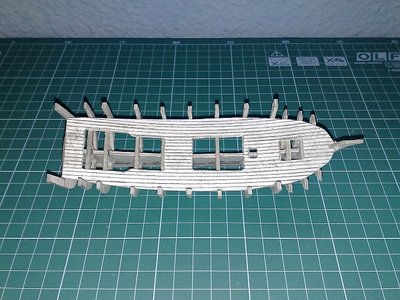

Hoy he estado escaneando de nuevo las cuadernas. He creado una plantilla para ver las desviaciones y he seleccionado un área donde apenas se notan. Este es el marco resultante de un A2 (594x420) que es el scanner, puedo aprovechar 360x280mm aunque nunca llegaré a los extremos. No incluyo el plano por temas de derechos de autor.
La cuaderna maestra MA de la caja de cuadernas no es simétrica, no coincide con las líneas de agua ni con la cuaderna 28/MA recortable.
Tampoco coincide con las medidas del gálibo descritas en el libro (Medidas por mas de 2mm).
Si la maestra no coincide, mi modelo de 3D será probablemente muy complicado.

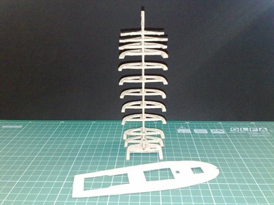

Voy a intentar vectorizar las cuadernas de armar partiendo de los 62 pares de las láminas 4, 5, y 6. Solo las dos maestras MA y MR, las 7 de proa y las 7 de popa. Es mas trabajo de escaneo pero creo que si el modelo de madera no da problemas como me habéis comentado, el modelo 3D puede salir bien.
