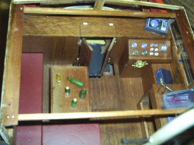

No se si lo que voy a exponer responderá a tu pregunta, pero yo estuve realizando unas pruebas para el suelo de la gran cabina con un parque de dos colores.
Lo realice pegando dos listones de madera de peral uno muy blanco y en otro rojo, luego saque con la circular unas chapitas de unas decimas de milímetro, el corte de las valdosas lo he realizado con una plantilla y un cortador manual.
Ya digo que solo he realizado las pruebas que puedes ver en las fotos.
