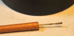

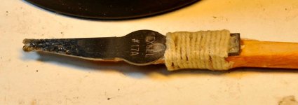

Hola Javier. Yo tengo un palito con un alfiler clavado en una punta y un trozo de cuchilla afilado y con una escotadura, también un tarro con la tapa bien plana y tengo la mesa bien nivelada.
Cuando estoy de estrobos de motones o algo así tengo cyano fluido en la tapa del bote y mojo o el alfiler si es para una pequeña aplicación o la cuchilla si es por ejemplo para una cornamusa, para endurecer un hilo lo paso directamente por encima
No es ninguna gloria pero me vale y aunque parezca mentira el consumo de cyano es muy pequeño.
