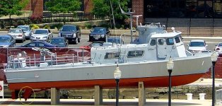

Manolofsky tienes otra opcion que es hacerle un protector en la bocina para que protejer la helice, mira la foto.
