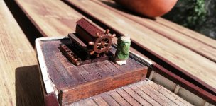

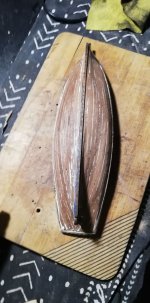

Hola a todos.
Ya que soy novato aquí, y por la tradición que existe en este foro, os muestro el estado en el que se encuentra mi trabajo con el Pailebote Carmen.
En 2007 me lo trajeron los Reyes Magos. En 2009 una inundación se llevó el astillero por delante y sólo pude recuperar los planos, el casco, una cabina y cuatro palos.
Retomo ahora el barco. Mi idea siempre fue hacer las piezas yo mismo ya que lo que propone el kit me parece un poco soso... Gracias a este foro cada vez aprendo más. Así que he tenido que repetir todo lo hecho. No me importa el resultado .Lo que me importa es lo aprendido acerca de Modelismo Naval y de las artes de la Mar.
Os adjunto foticos. Y ya os aviso de que está lleno de errores.

Continuamos reconstruyendo el Pailebote. He realizado los pescantes de gata, bitón de crujía y apóstoles. Me da que el bitón se me ha quedado un poco pequeño.pescante de gata Carmen reducido.jpg
Luego el bauprés con su botalón. bauprés Carmen reducido.jpg Con latón y un clavo hice el moco .Lo quemé con una llama y luego inmersión en aceite de oliva. El conjunto bauprés y botalón me ha quedado un poco raro. La causa ha sido no poder hacer un tamborete con menos distancia entre los encastres. De momento le he puesto una reata .Ya veremos.
