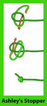

El que utilizo de nudo de tope, para que el hilo no pase por el ojo de las vigotas es el nudo Ashley, que adjunto. Es muy fácil de hacer y es más grueso que el medio nudo o que el nudo en ocho (según los expertos en nudos, el nudo en ocho y el medio nudo tienen el mismo diámetro efectivo).
    30,8 KB · Visitas: 242
Hola Manuel, un nudo excelente, no hay cuidado que se despase. Lo que dices del nudo en ocho es cierto no es más grueso que un medio nudo.
Los nudos marineros se diferencian de otros en que se pueden soltar aunque se aprieten. En modelismo no es necesario. En vela se usa mucho el ocho porque hay que soltarlo a menudo y no se despasa porque escoteros y guías están bien dimensionados. Lo único del Ashley que cuesta azocarlo y que quede bien redondo. El nudo en ocho doble es otra opción, más fácil para mí ..
Si, seguro que tienes razón. Es más, creo que en ningún tratado de nudos marineros clásico viene este nudo Ashley. Yo lo hago para los modelos. Es un nudo que no se ve pues queda normalmente detrás de los ojos de las vigotas. Yo suelo hacerlo de manera diferente a como viene en el dibujo, y se hace más rápido y se azoca muy bien en hilo fino. A ver si me saco unas fotos y lo pongo, el que he subido es de Internet.
