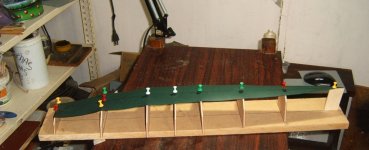

luego de pegar las cuadernas a la base, saco un molde d ela quilla, en carton, lo pego, luego als ecar, empiezo a colocar tracas, para ir formando el forro.....
seguimos mañana..

hoy le dedique 10 horas de trabajo a forrar el casco, vaya que tiene trabajo ese casco, y ademas saque el molde del timon en una lamina de acrilico de 2 mm
dejo fotos... :wink: :wink:

en esta parte ya vemos como termine de forrar el casco, y saque parte de la quilla, mañana que este seca la cola blanca, empiezo a retirar el exceso de pega y a resanar y lijar el casco, para seguir el trabajo del curado del mismo....
dejo fotos...
