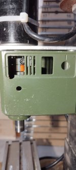

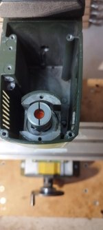

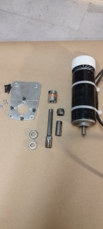

Buenas a todos los interesados,
La modificación se trata de eliminar el motor, la placa electronica y el eje, y sustituir, por un eje ER11 que tiene el mismo diámetro que el original, pero es un poco mas largo, por lo que habría que cortarlo. El motor se sustituye por un motor de husillo de 500W con su fuente de alimentación.
De esta forma tendríamos posibilidad de poner fresas de 1,05 mm hasta 8 milímetros. Yo he mecanizado hasta metal con esta modificación.
No se si podre poner todas las fotos y videos, pero lo intentaré de todas formas os daré mas detalles de como modificar la Fresadora

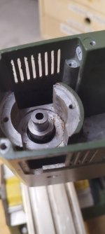

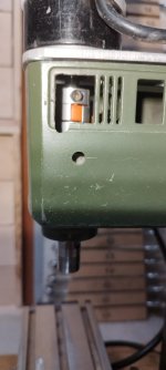

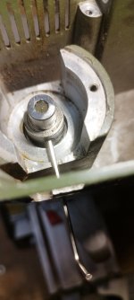

Voy a mandar algunas fotos y como creo que no sera facil captar mi idea me podeis preguntar, detalles de como lo he modificado, y intentaré que lo entendáis. si decidís modificarlo será algo de lo que no os arrepentireis

como veis se trata de eliminar motor eje y placa electronica y sustituir por un eje ER 11 el cual tiene pinzas de 1.05-1.50-2.00-2.50-3.00-3.175-3.5-4.00-4.50-5.00-5.50-6.00-6.35-7.00-8.00 ,parece muy complicado pero es muy sencilla la modificación. Yo el motor lo compre en AliExpress de hecho tengo tres motores mas en otras maquinas que me he fabricado pues con una sola fuente de alimentación puedo conectar distintas herramientas con este tipo de motor. Si a alguno le interesa me puede preguntar y yo le diré paso a paso como hacerlo.
El motor es de 500W
Bns noches, así visto no me entero muy bien, por qué no pones de donde sacas cada pieza, pero te preguntaré más tranquilo, de momento no pienso cambiar por qué me va bien, pero si lo vuelvo a quemar ten por seguro que haré esto tuyo... Mañana lo estudio bien. Un saludo
