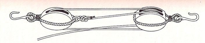

Hola Gerardo, a ver, por lo que he descifrado lo que necesitas saber es la disposición de los distintos aparejos hechos con motones. Normalmente coinciden todos en que, el primer entalingado se hace al cáncamo del cuerpo del primer motón, y el último es el que se dirige al punto de amurado o amarrado, pero según la disposición tienen distintos nombres, es decir, el número de ojos y el conjugado entre ellos.
-Un solo motón de un ojo en parte superior: Tecle.
-Un solo motón de un ojo en parte inferior: Lanteón.
-Dos motones de un ojo: Palanquín.
-Uno de 2 ojos arriba y 1 ojo abajo: de combés.
-Uno de 2 ojos abajo y 1 ojo arriba: de combés con retorno.
-Dos motones de dos ojos: aparejo real de dos ojos.
-Uno arriba de 3 ojos y uno abajo de 2 ojos: aparejo de estrellera.
-Uno arriba de 2 ojos y uno abajo de 3 ojos: aparejo de estrellera invertido.
-Dos motones de 3 ojos:aparejo real de 3 ojos.
-Uno de 4 ojos arriba y uno de 3 ojos abajo: aparejo real de cuatro y tres ojos.
-Dos motones de cuatro ojos: aparejo real de cuatro ojos.
Cada distancia del cabo entre motón y motón se llama vuelta, y siempre tienen una vuelta menos que el motón que más ojos tiene, sirven para desmultiplicar el esfuerzo en el aparejo, por lo tanto, cuantos más ojos tienen, más importante o más pesado es el aparejo donde se hallan colocados.

hola Capitanvernon, muchas gracias por la explicacion, que buena catedrad sobre las diferentes motonerias, ya creo que tengo bastante claro como debo colocar la motoneria y sus aparejos para sostener el puente de embarque del misi, he como decimos aqui cansoneado mucho pidiendo informacion, por cuanto el modelo es a una escala que se vera sus detalles de mayor tamaño, por eso es bueno tratar de hacer la motoneria funcional y que se vea a todo detalle, la otra es si alguien me llegase a preguntar sobre ello, hubiese pasado un mal momento ya que no hubiese sabido responder, pero ya con esto, puedo dar cierta explicacion sobre el tema je je je :lol: :lol: :lol: :wink: :wink: :wink:

Además de la precisa, específica y pedagógica nómina sobre aparejos, que nos ha brindado el Capitan Vernon; pudiera serte útil un par de nombres relativos a los motones:
-Los "huecos" son llamados: cajeras
-Los motones con 2 o más cajeras son llamados: cuadernales
Hola a todos, queria expresar una opinión. No es mi intención contrariarte, Frasco, pero la verdad es que yo lo tengo entendido de otro modo, es posible que esté equivocado.
En realidad pienso que esas cajeras que tu dices son los "ojos" del moton, y cuando son varios, efectivamente se llaman cuadernales, pero creo que las cajeras se refieren más bien a los ojos que van montados en vigas y piezas de estructuras fijas, en lugar de motones, es decir, serían los ojos de las columnas de cabilleros, pescantes de gata, guindastes, etc, o los que están labrados en maderos para paso de cabos de labor, en tanto que los ojos estarían reservados solamente para motonería de aparejos y arbolado.

En cuanto al término cajera en nuestro vocabulario marítimo, es indudable su aplicación para motones y cuadernales; como también para los supuestos que mencionas. Y digo que mencionas, porque lamentablemente no puedo ver las imágenes tiff adjuntadas, pero resulta claro a que te refieres.
Recorriendo las fuentes, en el siglo XVIII Cartilla maritima, Santiago Agustín Zuloaga edición 1777 , en página 10 podemos leer: "Qadernales, y Quadernaletes son unos pedazos de madero quadrados, y algo ovalados en sus estremos, y con dos ó tres Cajeras con sus Roldanas. Los primeros son grandes por servir para formar Aparejos reales : y los segundos son chicos, por ser para Aparejos manejables, y cabos de labor..".
Ya en el siglo XIX, para el Diccionario marítimo español de Dn Timoteo O´Scalanl de 1831, se define: "CAJERA, s. f. A. N. y Man. La abertura ó escopleadura que tienen las poleas ó motones y cuadernales para la colocación y giro de la roldana ó garrucha, y cualquiera otra semejante, practicada en madero, costado &c, como las que hay en las serviolas, en las coces de los masteleros, en los abitones y guindastes &c. Llámase también ojo, y antiguamente quijar a, según alguno de los diccionarios que se han tenido á la vista."
En igual sentido voz Cajera en el Diccionario marítimo español de José de Lorenzo,Gonzalo de Murga,Martín Ferreiro y Peralto de 1865.
Hoy el DRAE en la voz Cajera su acepción 8. "...f. Mar. Abertura donde se colocan las roldanas de motores y cuadernales.
De allí que válidamente se pueda decir que Cajera es el término que en los últimos siglos fue propio para designar las aberturas u ojos de los motones y cuadernales. Además de otras aplicaciones.
