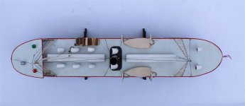

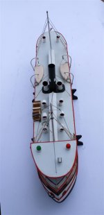

Hace ya un mes, dejamos el proyecto con el casco de madera terminado y pintado, es la primera vez que hago un barco de este estilo y la verdad era más complicado de lo que parecía.
En base a la fotografía del Molly Aida tomada del modelo expuesto en el Museo (ver referencias), se tomaron dimensiones y se dibujó en CAD un plano que después se cortó con laser para tener las cubiertas, detalles y tabiquería. El entablado se hizo con listones de enchape de 0.5 x 3mm, como no se vería se dejó corrido. Se pegó sobre el casco de madera el primer entablado y después la tabiquería conformando 3 sectores a proa, popa y central (previamente se pintó y tiñó en color caoba). Después se colocó la segunda cubierta ya entablada y sobre ella se montó la tabiquería conformando 2 sectores a popa y central; se dejó una abertura para la escalera. Se montó la tercera cubierta y se preparó la cabina de mando, los botes y unos detalles.
Las ventilaciones se hicieron con codos de cobre de 3/8” y 1/4” cortados a 45° y soldados con estaño a tubos, se pintó de blanco en su exterior y rojo el interior. Las barandas se hicieron con alambre de cobre de 0.5mm y los postes con alambre de 1 mm se tomó a lo largo de la borda las dimensiones entre postes y se hizo una plantilla para los alambres cortados y soldándose estos con estaño, Después de pego con cianocrilato una malla mosquitero y se pintó todo en blanco. Es la primera vez que sueldo con estaño y a decir verdad, el acabado me ha quedado un poco “áspero”, se aplicó y pego a los costados del barco, ahí saltaron las diferencias de horizontalidad en las cubiertas, 1 mm se nota a la distancia (correcciones ya será para la próxima).
Se colocaron y pintaron en rojo las barandas y los cintones a los lados del barco y se preparó la tercera cubierta sobre la que se montó: la cabina de mando, las dos teatinas centrales, las ventilaciones de proa y popa, la chimenea (pintada en negro), el depósito auxiliar de leña, los palos de trinquete y mesana, los botes auxiliares cubiertos con su lona y sus pescantes, el ancla con la caña dentro del casco.
En esta penúltima etapa, usamos hilo negro para los estayes y obenques de los palos trinquete y mesana, también se usa hilo negro para los estabilizadores de la chimenea y en hilo color crudo, los cabos de izaje para los botes auxiliares, el brazo de carga fijado al palo trinquete con sus cabos y motones. Por último, nos falta los obenques con sus flechastes rígidos y fijar la bandera, será unos días más.

Terminado, es la primera vez que hago un barco de este estilo y la verdad era más complicado de lo que parecía. Hay muchos errores y horrores, pero con algunas recomendaciones, se corregirán una próxima vez. Repito los datos generales del barco:

Hola. Muchas gracias por los comentarios y si, estos barcos a vapor son mas complicados que las barcas que suelo hacer. Trabajar con metal, alambres y soldarlos con estaño fue para mi un reto. Primera vez que hago soldadura "en obra", a pesar que en mi pasada actividad profesional de ingeniero civil he dirigido y diseñado obras con estructuras metálicas grandes (reservorios de acero de 20,000 m3, embarcaderos fluviales, oleoductos, etc...) nunca soldé nada (pues están los especialistas), en fin hay que aprender algo todos los dias. Respecto al mascaron de proa que llevaría en la proa, en algún momento lo pensé, pero a la escala 1:100 no se notaria mucho (además que de escultor, no tengo habilidades).
