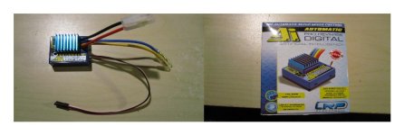

He hecho una averiguaciones. He conectado el voltimetro a la salida del variador y resulta que cuando la palanca se mueve en un sentido, la V progresa de 0 a 6 V normalmente, en cambio, cuando la muevo hacia el otro, en lugar de progresar de 0 a - 6V, que es lo que creo deberia hacer, pues primero me marca 3.4V positivos y luego segun muevo mas la palanca va disminuyendo hasta llegar a 0V cuando la palanca esta a tope hacia el otro lado. Alguien sabe si es que algo le pasa al variador, o quiza al receptor?
Este es el variador
Ai pro reverse digital. LRP. La caja indica claramente que funciona hacia atras.
Compañero del metal, te has comprado un variador digital programable. Venden unas tarjetas para programarlos.

Seguramente tengas que programarlo. Al arrancarlo hay que indicar al variador qué señal corresponde con todo avante, cual con todo reversa y cual el neutro. Mira el manual o pregunta en la tienda si no lo tienes.

puedo asegurar, que este variador no necesita programación de ningún tipo, ya que el mismo se autoprograma con la emisora que le pongas.
funciona, en los dos sentidos, avante y retroceso.
amigo robofortea, posiblemente se te haya estropeado, pero creo recordar, que no hace mucho tiempo que lo tienes, así que si vas al de la tienda, como se supone que debe de tener una garantia que te lo cambien o te lo arreglen y si no, hojas de reclamación al canto y despues a consumo.
en lo de los v, negativos, no quiero entrar, pero pensando que un variador debe de cambiar la polaridad para que el motor gire al reves, no se,,,, no se,,,,.

amigo josechu, yo tambien pienso que no es el tipo de variador que se programa. No hay nada en el manual ni en la caja que lo indique. Es mas, todo lo que cuenta es sobre su fantastica tecnologia de hacerlo todo automatico sin botones ni programa. También prefiero pensar que no es que esté estropeado sino que no lo estoy conectando bien. Alguna cosa se me escapa. En el manual dice que hay que conectarlo al canal 2 del receptor (por qué este y no otro no lo se). Tambien habla de un pequeño "ritual" a la hora de conectarlo todo: primero la emisora, luego la bateria.
Fijate en este curioso párrafo:
"Una vez haya instalado los cables, su variador está listo para funcionar. No necesitará mas ajustes. El variador memoriza el punto neutro, el de máximo gas y el de marcha atrás del modelo. Por favor tenga en cuenta de antes de instalar la bateria, ajuste la emisora a la posicion neutral y arranque el modelo en marcha adelante"
Quizá aquí está la clave, pero no lo acabo de pillar. Dime que opinas.

maltrato me refiero a probar con varios motores a todo trapo, dandole a tope hacia adelante y hacia atras, seguido, esto es muy jo...di....do... para los mosfet de los variadores, se van echando leches.
muchas veces cuando quiero aprender algo, descuajaringo las cosas, y yo queria saber bien como funciona un variador, no es mi deseo presumir, pero ya creo que tengo ciertos conocimientos de como es el funcionamiento de los variadores.
ese protocolo o ritual que te preocupa, creo que es solo una norma de seguridad, para que no te pilles los dedos con la helices.

A ver, el amigo Víctor os lo explico y además lo que acabas de poner en el foro lo confirma. En lo que yo discrepo, es en el punto de conexión, creo que debe ponerse en el punto 3 del receptor porque este corresponde al stick derecho de la emisora y además es el que traen las emisoras para que al soltarlo no vuelva a 0 solo.
La mayoría de las emisoras, ya no encienden si no está todo en el punto neutro y los todo nada en cero.
El orden para encender un equipo es ese, primero la emisora porque es la que tiene el control, después el interruptor de la batería para dar corriente al barco.
Después aunque no quieras, ya haces el orden que te indica Víctor y lo que tú mismo leíste, le das al stick 3 hacia adelante y ya lo memoriza el variador y luego atrás que ya pasas por el punto neutro.
Espero que sea así porque de lo contrario es que se fastidio.
Hola amigos. Acabo de venir de la tienda. He llevado todo el barco y la emisora, para que viese qué estaba ocurriendo. Después de probar con otra emisora y asegurarnos de que ocurria lo mismo hemos resuelto que, definitivamente, es el maldito variador que hay que cambiar. El chico ha estado muy amable y profesional, así que no me puedo quejar de nada. Me ha dicho que nunca antes habia visto algo así, ya que normalmente los variadores van o no van, pero esto... En fin, como no tenia otro variador igual en este momento se ha quedado el mio y me llamará dentro de unos dias para darme el nuevo.
