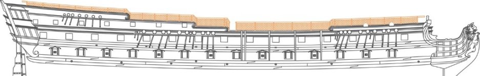

Por si os interesa, os pongo un tanteo de las batayolas que estoy dibujando para mi 74 de Gautier. En mi caso, lo he hecho siguiendo el manuscrito ms-489 y midiendo la longitud de los candeleros sobre una fotografía antigua del modelo expuesto en el Museo Naval

Ojo
Que el dibujo contradice lo anteriormente expuesto sobre la altura de la batayola, ya que según aquello, la batayola del alcázar, pasamanos y castillo debería estar a la misma altura. Si embargo el modelo la tenía originalmente tal cual la he dibujado.
Como veis, vale una cosa, y todo lo contrario :shock:
Saludos de nuevo
Alejandro Y.
Peregrino dijo:
Ojo
Saludos de nuevo
Alejandro Y.
