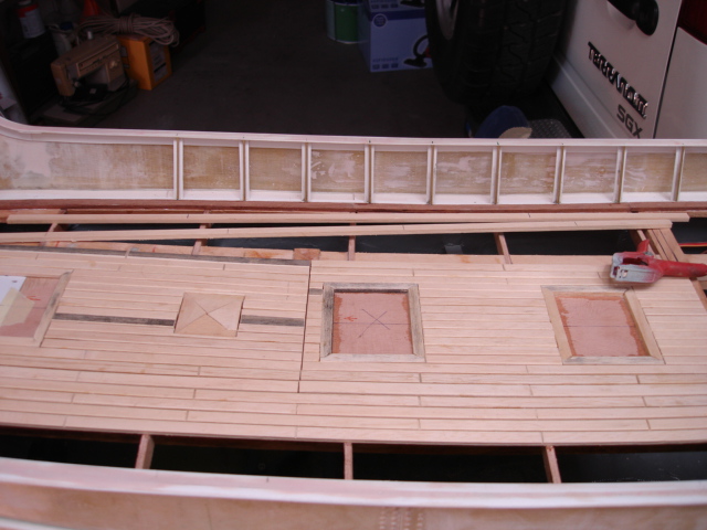

haciendo el forrado de la cubierta, solo falta recortar,calafatear, el claveteado y dar color.
    240,3 KB · Visitas: 4.201
    239,7 KB · Visitas: 4.201
la cubierta ya recortada y pegada a la falsa quilla, espero que seque para pegar a las cuadernas y una vez pegado hago el calafateado. :D
